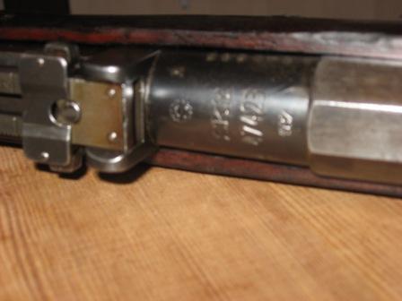

Message  vinz Mar 08 Oct 2013, 15:39
Comme promis je vous fait part des photos que j'ai prise cheers ( avec un appareil obselete mais bon!...)Embarassed
Pour le rechargement en 308 il faut s'équiper d'un cône de sertissage pour légèrement les sertir.
Est ce que quelqu'un sait quel type de bretelle était monté sur les finlandais m28/30 et ou en trouver une?
D'autre part je suis également à la recherche de la baïonnette finlandaise?
bonne journée
vinz

Bon alors dans l'ordre:
- oukelsonles tofs?
- arrêtez de dire que les MN finlandais sont en .308, c'est une légende urbaine. Quand nous avons lancé, 7,62x54r.net nous avons épluché des tas de MN des 2 côtés de l'Atlantique. Verdict: 98% des finlandais (tous modèles compris) étaient aux mêmes dimensions que les russes (et pour cause). Je ne le répéterai probablement jamais assez: jaugez vos canons de MN.
- pour la bretelle et la baïo, tu fais comme bibi: google, le Finlande est en zone euros et les finlandais parlent très bien anglais.Wink  Si tu ne "speak pas le language" alors tu guettes les sites d'enchères bien connus ça sort de temps à autre (mais bien sûr très cher).
- quant au tir c'est simple: j'aime beaucoup les MN mais les finlandais sont les rolls de ces modèles, avec en haut de la pyramide le M39. yapamieux en MN! Mosin nagant m28/30 Finlandais 942193

Voila les photos:
bonne soirée a tous Mosin nagant m28/30 Finlandais 647148
Mosin nagant m28/30 Finlandais Mn_fin27
Mosin nagant m28/30 Finlandais Mn_fin28
Mosin nagant m28/30 Finlandais Mn_fin29
Mosin nagant m28/30 Finlandais Mn_fin30
Mosin nagant m28/30 Finlandais Mn_fin31

Superbe. Mosin nagant m28/30 Finlandais 2863987946 Mosin nagant m28/30 Finlandais 3361380237

Message  commandos M Mar 08 Oct 2013, 22:27
vinz a écrit:Voila les photos:
bonne soirée a tous:banane:
+1 belle bête Very Happy

pour moi, mon M27 VKT 309...  M39 310 ...M91-24  canon Suisse 309.. j'utilise des balles 308 excellentes  performances..nb ils sont proche de l'état neuf...
