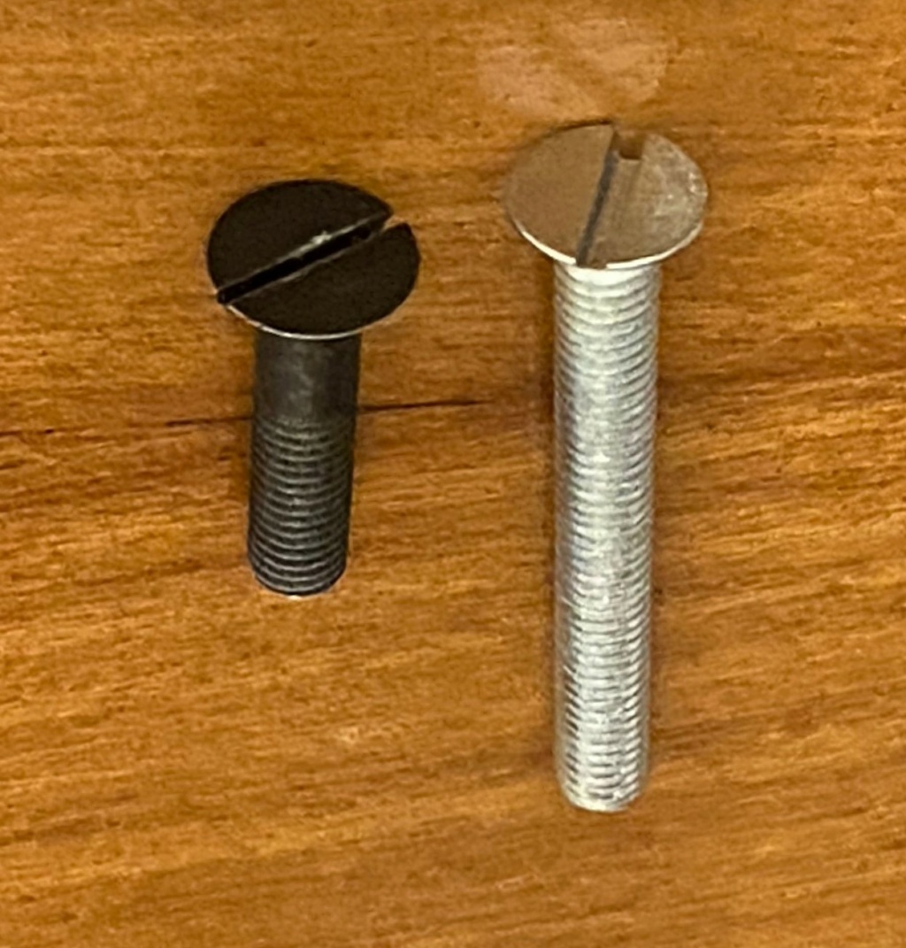

Bon et bien je vais encore demander de l'aide! Les bois sèchent doucement après leur "lavage" et je finis la visserie, et justement il me manque 2 pièces que je n'arrive pas à trouver et du coup je vais me les fabriquer. Il s'agit des pièces 32 et 33. J'aurais donc besoin des cotes ( dimensions ) pour pouvoir les reproduire, donc je pense que juste avec les diamètres et hauteurs cela devrait suffire, je pense qu'elle doivent être en acier et non en laiton.
Et des photos si possible aussi (on abuse hein ). J'ai déjà trouvé une vis qui ira bien une fois retaillée et bronzée, je garde celle d'origine au cas où un jour le hasard voudrait m'aider!

Ca fait 23 euros port compris les deux pièces, à ce prix je prends de l'origine plutôt que de bricoler, mais ce n'est pas mon fusil et je comprends aussi que la bidouille crée des liens et personnalise l'arme. Le mien est assemblé pour le moment mais quand je le redépiauterai, je mesurerai les pièces.

Oui, cela peut paraitre peu, mais l’état de celle-ci est dans le "type" de mes vis ! Elle aurait été en meilleur état j'aurais bien franchi le pas. J'ai déjà la cale au diamètre, il ne me restera plus qu'à voir sa hauteur,sinon je ferai une petite spéculation entre la distance totale ,longueur de la vis et une marge pour la cale et ainsi déterminer pour celle qui sert de vis.
Par contre si tu peux juste me dire si le bout est vraiment bien "bombé" ou plat avec un léger chanfrein pour la finition? car avec la photo du site de vente, je n'arrive pas vraiment à en déterminer sa finition.

Pas de soucis pour mettre le croquis et cotations si j'en trouve d'origine. Là je vais me faire l'ensemble au diamètre de 5 et au pas standard de 0,80, vu le diamètre et filetage de celle d'origine qui est très près de cela. La cale a un trou plus important, cela évitera une éventuelle "soudure" provoquée par la rouille (dans un avenir très très lointain) avec la vis traversante. J'ai déjà découpé le "donneur" .Verchère a écrit:Si tu arrives à trouver les cotes, mets-les toujours ici (avec un croquis, pour éviter tout doute).El Pasota a écrit:Merci pour l'info! , je garde les photos, car je trouve que le tarif pour l'entretoise . Bon j’espère que quelqu'un pourra me donner les dimensions.

La suite, car la journée à quand même quelques heures! . donc finalement je me suis attaqué à ce montage de manière sérieuse . Le perçage s'est bien passé et Parkinson n'est pas trop venu semer la zizanie pendant celui-ci ( ma perceuse ne fait quand pas 6kg mais il fallait quand même être un peu à la verticale et centrer). J'ai quand même fait un demi arrondi à la tête de vissage et coupé la cale. Bien content du résultat! . Là je fais un petit break avant d'aller faire un petit bronzage aux pièces.

Merci! Mais je dois avouer que j'ai recommencé 2 fois la pièce de serrage, pour la première tentative, je n'avais pas vu que j'étais un peu de travers quand je perçais, et c'est juste après avec un autre foret que je m'en suis aperçu. Mais bon je n'ai pas désespéré.

De quoi es-tu parti pour fabriquer l'écrou ?

Ben du boulon "donneur d’organe" (la photo plus haut) diamètre de 10.Stephane5 a écrit:De quoi es-tu parti pour fabriquer l'écrou ?

J'avais regardé ce que j'ai comme boulons car je n'ai aucune chute métallique de dispo. Que des boulons de toute sortes et en dimensions "standard". La réflexion était d'avoir le bon diamètre, lisse et éventuellement pouvoir en faire plusieurs au cas où... et cela a été le cas . Donc un seul boulon au poteau de sacrifice. Et je garde tout le reste dans la boite à rebus, ils peuvent servir pour d'autres multiples modifs . Pas gâcher!
Et les dimensions ont été faites par rapport au puits de mon arme, même si je pense qu'il doit pas y avoir grand chose de différence entre toutes celles produites. Je pourrai faire un schéma avec les cotes si cela peut aider.
