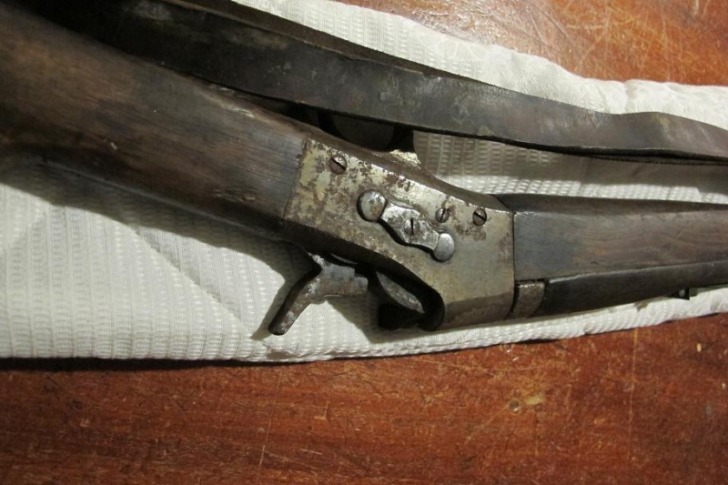

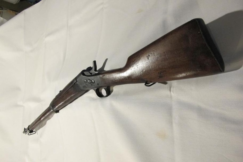

Voilà en quelques photos le passage d'un RB 8Lebel du stade d'épave à celui d'ancêtre présentable ( même si les outrages du temps ne peuvent être totalement estompés !)
Sauvetage RB Lebel Copie_10
Sauvetage RB Lebel Copie_11
Sauvetage RB Lebel Copie_12
Sauvetage RB Lebel Copie_13
Sauvetage RB Lebel Restau10

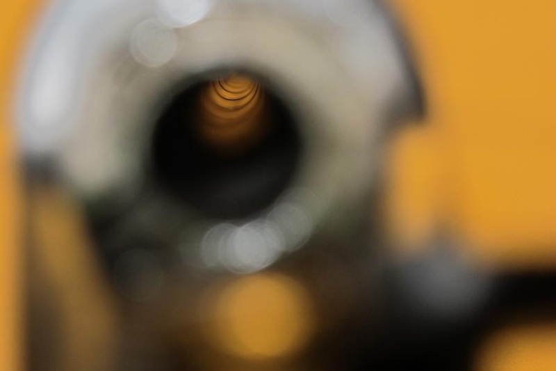

Après sablage du canon et microbillage des petites pièces ;
Sauvetage RB Lebel Restau11
C'est ensuite le travail à la lime, puis le polissage
Puis enfin le bronzage,

Il ne reste plus qu'à l'essayer (avec prudence bien évidemment) car son canon est splendide ;
Sauvetage RB Lebel Restau18

pour le bois ta fait comment .?
Nombre de messages : 3578
Sauvetage RB Lebel Empty Re: Sauvetage RB Lebel
Message  ASA Lun 28 Jan 2013, 17:36
dédé a écrit:pour le bois ta fait comment .?
Décapage eau chaude + lessive St Marc,
puis re-nettoyage avec un produit épatant de chez " JeRestaure " ( avec finition à l'alcool , drunken si si c'est vrai)
teinture noyer et vernis tampon ( produits de chez Cartry)
pas compliqué et efficace
