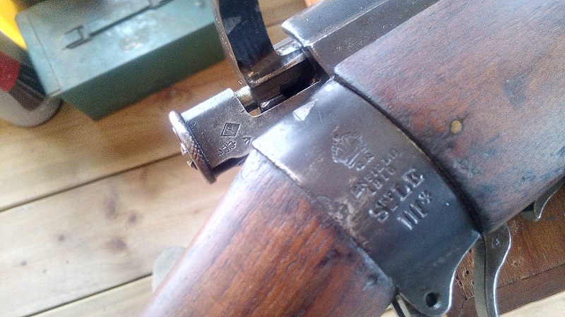

Une question au sujet de mon ex-N° 1 Mk III* de 1916 - je précise que ma question porte sur ce Mk III* avant sa conversion !
SMLE N° 1 Mk III*  de 1916 converti en .22 LR - canon remplacé en 1918 ?  PlagUSzh
Si j'interprète bien les marquages, le canon a été remplacé (marquage P sur le Knox form) en 1918 chez BSA ?
SMLE N° 1 Mk III*  de 1916 converti en .22 LR - canon remplacé en 1918 ?  CqEa3rch
SMLE N° 1 Mk III*  de 1916 converti en .22 LR - canon remplacé en 1918 ?  Via0aaKh
Je sais par ailleurs que ce Lee-Enfield a été cédé à l'Irish Free State entre 1921 et 1923 après être passé par l'arsenal d'Enfield (numéro de série britannique barré et remplacé par un numéro de série irlandais) avant d'être converti au calibre .22 LR par Parker-Hale à Birmingham (dans les années 1950 ?) puis rééprouvé à Ulm en 1991 (code KB) par Hege Jagd & Sport, l'importateur allemand, ce qui lui fait déjà pas mal de "vies" avant de passer entre mes mains...
SMLE N° 1 Mk III*  de 1916 converti en .22 LR - canon remplacé en 1918 ?  JRBiRxMh
Une dernière question : le cocking piece est-il bien du modèle attendu sur un N° 1 Mk III* ? J'ai quelques doutes à ce sujet, même si, dans l'ensemble, l'arme offre une apparence extérieure qui semble 100% conforme à celle d'un Mk III* de 1916.
SMLE N° 1 Mk III*  de 1916 converti en .22 LR - canon remplacé en 1918 ?  TRhvn7Sh
SMLE N° 1 Mk III*  de 1916 converti en .22 LR - canon remplacé en 1918 ?  PvL0LsTh
SMLE N° 1 Mk III*  de 1916 converti en .22 LR - canon remplacé en 1918 ?  MSfSVdeh

Le N° du fusil est 680, mais on voit que le canon porte une autre N°. Donc il a bien été changé par un canon fabriqué en 1918. Tu as vu juste.
Il a ensuite été foré et retubé en .22 par Parker Hale pour le marché civil.
Pour la noix de percuteur, non. Elle devrait être du type ovale. Regarde sous cette pièce, elle est normalement numérotée, donc tu sauras si elle est au N° du fusil.

Message  Momo57 Lun 27 Jan 2020, 23:44
Merci pour ces explications !
Pour moi, le numéro de série du boîtier a été effacé pour faire place au numéro de la conversion .22 LR. Pour le numéro irlandais, c'est la théorie avancée sur des forums états-uniens pour ces armes, dont certaines portent le FF caractéristique sur le Knox form  (il me semble). L'importation d'Irlande paraît être documentée outre-Atlantique, mais un lot que j'estime à une centaine d'armes est parti pour l'Allemagne (Hege). Le numéro de série du levier d'armement a également été remplacé par ce numéro de série en AM. Je n'ai vu aucun numéro sur la noix de percuteur, seulement un K.
Je me doutais que la noix de percuteur n'était pas conforme - tu m'en donnes la confirmation.

Effectivement, le "AM" et sa frappe en majuscule ne correspondent  pas à une numération d'origine.
Par contre, les .22 PH n'avaient pas à ma connaissance une numérotation particulière.
Mon ex Enfield 1916 PH .22 avait toujours sa numérotation d’origine :
SMLE N° 1 Mk III*  de 1916 converti en .22 LR - canon remplacé en 1918 ?  Enfiel18
Ce "AM680" pourrait être la numérotation irlandaise (et le canon a échappé à la renumérotation car il est caché sous le gardemain).
Il se peut aussi que certaines armes passées chez PH ait été remontées à partir de pièces d’armes disparates.
Ça devait dépendre de l'état du fusil à son arrivée chez PH.
Le mien devait être bon car il était monomatricule sauf la feuille de hausse qui était barrée/refrappée.

Message  Momo57 Mar 28 Jan 2020, 18:50
Les photos :
SMLE N° 1 Mk III*  de 1916 converti en .22 LR - canon remplacé en 1918 ?  DCZZnNt
SMLE N° 1 Mk III*  de 1916 converti en .22 LR - canon remplacé en 1918 ?  Btbp7IT
Je n'y connais pas grand-chose, mais, mon impression, c'est que cet SMLE a été retubé par Parker-Hale.
Momo57
Momo57
Nombre de messages : 406
Date d'inscription : 08/04/2017
SMLE N° 1 Mk III*  de 1916 converti en .22 LR - canon remplacé en 1918 ?  Empty Re: SMLE N° 1 Mk III* de 1916 converti en .22 LR - canon remplacé en 1918 ?
Message  oxi81 Mar 28 Jan 2020, 19:00
Au vu de cette photo, je dirais que non, c'est un tube massif .22
Les retubés, ça se voit franchement et il y a un marquage "Parker Hale" sur la couronne du canon.
Donc, ton canon est correct pour une arme du contrat AM.
