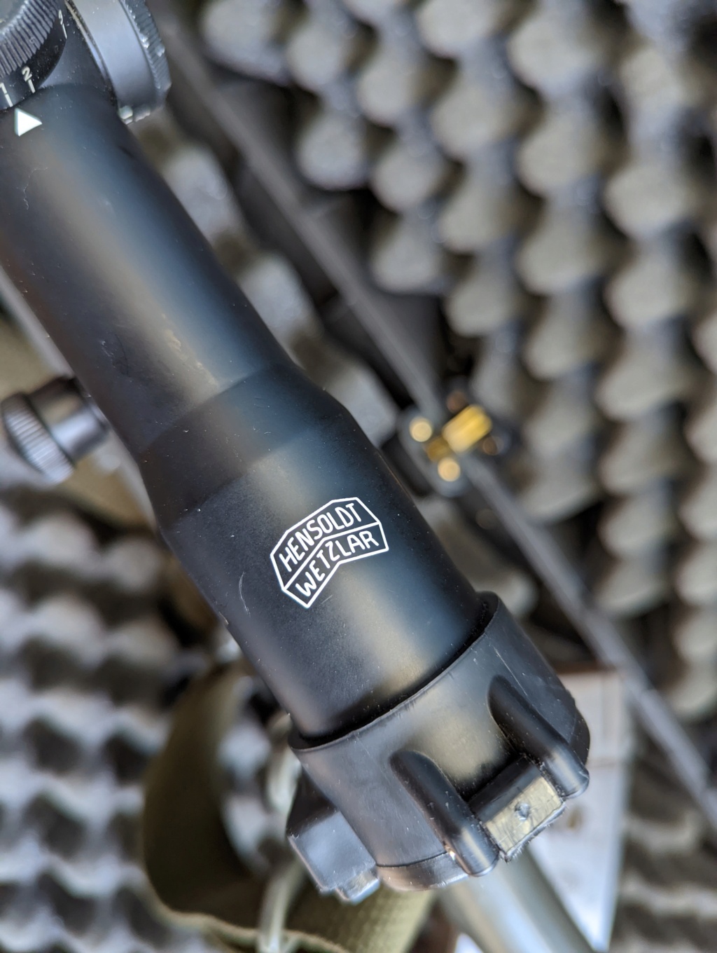

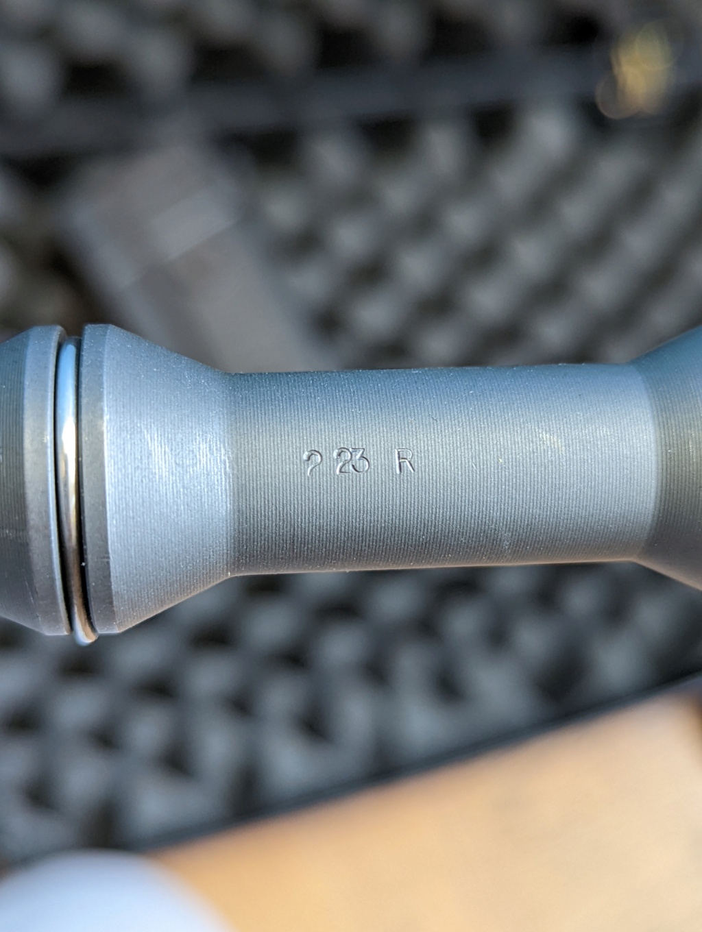

J'ai besoin de vos lumières concernant l'identification certaine du modèle de ce Sig. Est-ce un 550 (semi natif donc en B) ou un Fass 90 privatisé et bridé en semi (et donc dans un futur proche en A)? Ce qui m'intrigue, ce sont les marquages sur le corps de culasse qui ne mentionnent pas 550 mais seulement PE qui auraient tendance à me faire pencher vers la 2ème hypothèse et aussi l'autocollant de tir de campagne. Mais le poinçon 223R sur le canon (les Fass 90 ne sont ils pas en 5.6 suisse = GP90 même si ce n'est qu'une dénomination différente pour le même calibre?) lui, me fait pencher vers la première idée? Le sélecteur de tir aide t'il au diagnostic?
Numéros floutés mais il y a après le "PE" 5 chiffres puis encore 4 chiffres (les 4 derniers du numéro précédent).
Je vais également contacter dès la semaine prochaine l'armurerie auprès de qui j'ai acquis ce Sig pour avoir leur avis.
Accessoirement, pouvez-vous me donner votre avis sur l'aspect réglementaire de cette lunette Hensoldt Wetzlar Fero-Z 24 montée dessus, et son embase UTG RS08L? Est-ce qu'il s'agit du montage réglementaire suisse?
Merci d'avance pour vos éléments de réponse et bon dimanche.

Je viens d'ailleurs de découvrir un poinçon (je devais être trop excité hier pour le voir
Pour bien comprendre, le fait qu'il y ait marqué PE signifie quoi en Suisse? Que c'est bien une arme semi-automatique nativement spécifiquement destinée au marché civil et non pas une ancienne arme militaire automatique rendue au marché civil après bridage en semi-auto? Et qu'en fait, les civils suisses peuvent acheter des PE90 pour le tir sportif alors que les tireurs non suisses ne peuvent (en théorie) n'acheter que des Sig 550 spécifiquement destinés à l'export (même si ce sont les mêmes armes, juste une question de marquage sur le boitier de culasse)?
Je vois que quelqu'un s'était posé une question un peu similaire dans ce post entre Fass90 et PE90 : https://www.tircollection.com/t49848-adieu-fass90-et-bonjour-pe90?highlight=fass+90#671331
Merci d'avance.
OlivierCTG- Membre confirmé
- Nombre de messages : 381
Localisation : 48
Date d'inscription : 27/11/2016
Re: Appel aux helvètes : identification Sig 550 / Fass 90 ?
OlivierCTG a écrit:Pour bien comprendre, le fait qu'il y ait marqué PE signifie quoi en Suisse? Que c'est bien une arme semi-automatique nativement spécifiquement destinée au marché civil et non pas une ancienne arme militaire automatique rendue au marché civil après bridage en semi-auto?
PE= Privat Einzelschuss = Privée Coup Unique
Oui, fait spécifiquement pour le marché civil
L'autocollant n'est pas du tir de campagne (Feldschiessen) mais pour un tir cantonal du canton d'Argovie
