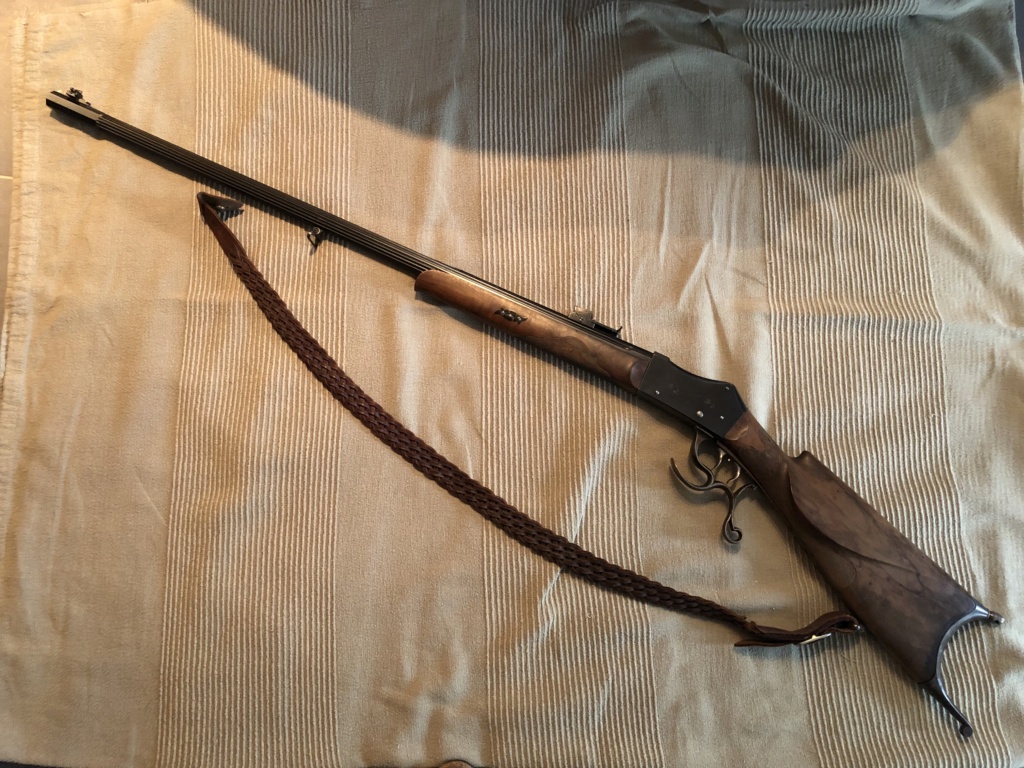

C'est ma première sur le forum.... je prends enfin le temps (et le plaisir)  de me renseigner sur mon héritage !
Ça commence par cette carabine, de mon arrière grand père qui faisait à l'époque "selon la légende familiale" du tir sur les quais de Saône à Lyon.... (ça devait péter)....
Je recherche son pedigree, et son calibre, là aussi dans mes plus vieux souvenirs j'ai entendu parler de calibre Lebel mais rien de certain.
La longueur du canon est de 80.7cm et quand je mesure le diamètre intérieur de sortie au pied à coulisse je suis à environ 7.7mm/7.8mm sans compter les rayures donc proche du 8mm?
Je ne suis pas armurier, je n'ai pas trouvé comment démonter le canon pour avoir les dimension de la chambre, si une âme charitable peut me donner des tuyaux....
Merci de tous vos avis sur le sujet....CARABINE CORBAZ GENEVE Img_4612

Pour moi qui début la rechercher le poinçon H&H doit signifier "Hämmerli & Hausch" ?

Belle carabine Suisse.....Il y a de très fortes chances que le calibre soit le 7,5 Suisse . (GP 90 ou GP 11)

CARABINE CORBAZ GENEVE 671531 , tres belle carabine de tir.
& CARABINE CORBAZ GENEVE 671531 , tres probablement un 7,5 Suisse.
Soit 7,5x53.5mm (GP'90), soit 7,5x55 (GP'11) balle blindee.
PBdu30 a écrit:... j'ai entendu parler de calibre Lebel mais rien de certain.
J'ai eu des echos d'armes de ce type (Martini Suisse) chambrees en 8x51R.
PBdu30 a écrit:...je n'ai pas trouvé comment démonter le canon pour avoir les dimension de la chambre
Demonter le canon ne te donnera que de la peine, & pas le chambrage!
La visualisation de ces boitiers Martini est dificile. Introduire des instruments de mesure encore plus!
Lorsque la culasse est ouverte (=> baissee), regarde si une petite gorge est presente a l'entree de la chambre. Si oui = Pour cartouche a bourelet.
Si non = cartouche a gorge.
Une mesure de l'entree de chambre donnera une aproximation du diametre de la base de la cartouche.
L'ideal etant de prendre une empreinte de la chambre, puis de mesurer les dimensions de cette empreinte.
Une autre solution est de tester le chambrage de cartouches inertes.
