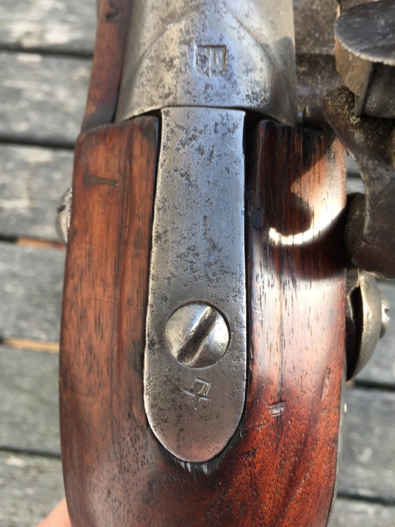

On m'a récemment offert ce fusil pour ma collection. Elle fait un peu plus que 1m40 de long.
Aide à l'identification d'un fusil à silex de Genève Img_3110
Aide à l'identification d'un fusil à silex de Genève Img_3112
J'ai un peu de mal à l'identifier. Il y a des poinçons mais aucune inscription citant un armurier.
Aide à l'identification d'un fusil à silex de Genève Img_3111
Petite particularité, le poinçon sur le tonnerre est celle de la ville de Genève. Logiquement, je me dis qu'elle a dû servir aux côtés des forces Suisses.
Il y a également un numéro de série présent sur le canon et la crosse.
Je me dis qu'elle date probablement du début XVIIIème mais des avis de ceux qui s'y connaissent sans doute beaucoup plus que moi serait la bienvenue.

Oui, écusson Genevois:
Aide à l'identification d'un fusil à silex de Genève 150px-10
A cette époque, l'arment des Cantons Helvétiques & alliés étaient très inspirées des armes Françaises.
Même si là, le mécanisme me semble différer.

Clairement genevois.... mais pas Suisse du tout avant 1815 !! Et non, Genève est devenu Suisse en 1815... C'était une ville française, et même le chef-lieu du Département français du Léman...  Very Happy.
Mais, même après 1815, l'armement des cantons était souvent d'origine française ou belge car la Suisse d'alors n'avait pas d'armurerie capable de produire des armes en grande quantité.

J'ai eu du mal à l'associer à un modèle particulier. Pour le moment, je me penche plutôt vers la première moitié du XVIIIème. N'étant pas experte, je pense que c'est possible qu'il y a eu des modifications, etc? Non?

XVIII°, c'est sûr avec sa monture bois très fine, sa queue de détente a volute et le chien à col de cygne.
La platine semble courte, semblable à une platine de pistolet, ce que contredit apparemment la crosse non modifiée.
A propos du N°, il est identique sur le canon et la crosse? Il est à combien de chiffres?
Si c'est une fabrication locale par un artisan, ça sera extrêmement difficile à identifier.

Le numéro est à quatre chiffres sur la crosse et sur le canon. Ils sont identiques: "4174" mais la crosse a été restauré ce qui a peut-être eu un effet sur sa longueur.
