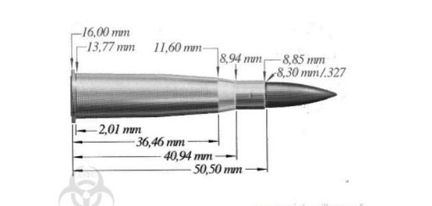

Salut
Si tu n'a rien d'autre fait fondre une bougie , tu bouche le canon avec un petit morceau de chiffon à 2 ou 3 cm au dessus de la prise de rayures
et tu coule ton suif jusqu’à remplir la chambre , attends que ça refroidisse bien , une fois bien froid tu repousse le bouchon avec une tige que tu
rentre dans le canon a l'extrémité  .
C'est un peu fragile mais ça peu aider a prendre quelques cotes approximatives et aussi de voir et comparer avec un étui de Lebel et aussi
mesurer la longueur de l'étui .
Si tu as du serosaf ou si tu peu en avoir se serai l’idéal pour prendre une empreinte de chambre  .
Voici une 8x50 R Lebel pour te donner une idée sur les cotes .
CARABINE CORBAZ GENEVE suite 8x50_r10
