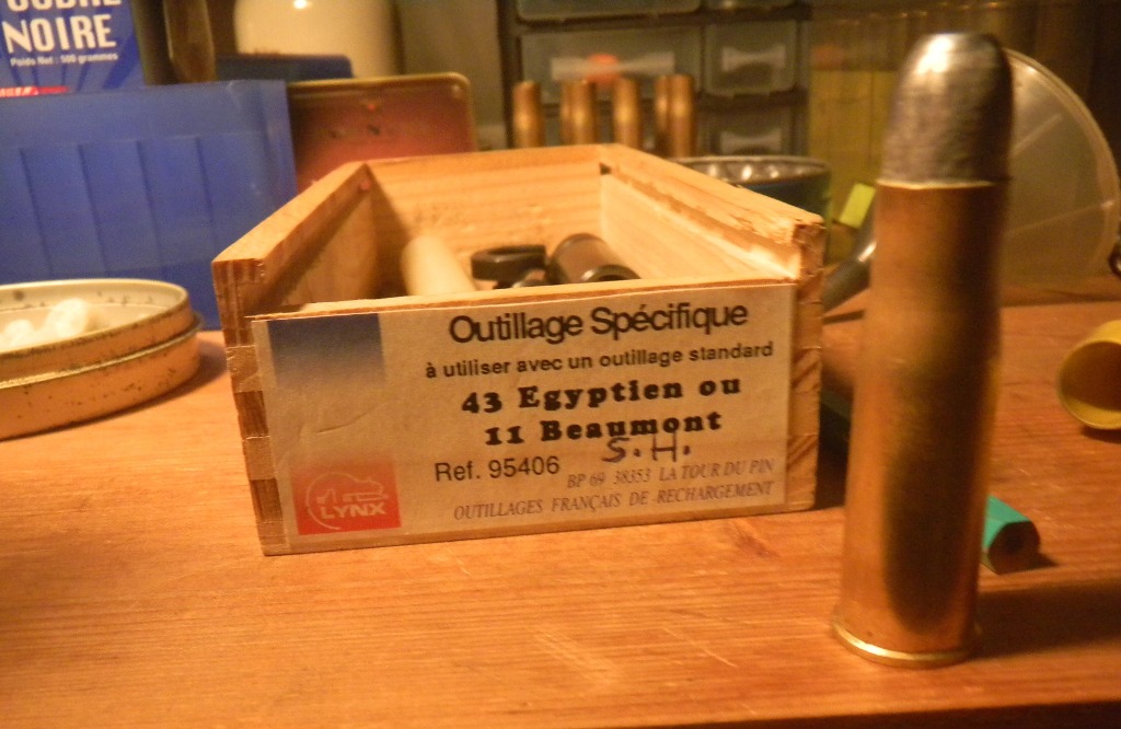

Je ne sais plus avec qui j'échangeais il y a peu et qui recherchait un jeu d'outils en 43 Egyptien.
Il existe un calibre identique au 43 Egyptien , c'est le 11 Beaumont
si vous en doutez , chez lynx ils ne s'y étaient pas trompé et commercialisaient les deux calibres sous la même référence  .
voici mon jeu d'outils lynx
jeu d'outils  43 Egyptien Dscn5321
tout ça pour dire que  CH4D fabrique ces deux calibres.
et qu'il est dispo chez municentre ,une belle occasion de dépenser vos étrennes ,car c'est pas donné ,et pourtant municentre est bien plaçé en prix !

Certes,certes.....mais attention toutefois avec ces cartouches "identiques"....similaires :
- De manière générale : Si certains calibres ont des côtes superposables il peut arriver que les dimensions maxi/mini de l'un soient moins larges que l'autre Exemple: La 7,63x25 Mauser a des côtes mini/maxi beaucoup plus étendues que la 7,62x25 mm Tokarev (je ne parle que des dimensions de la douille et pas de la charge) Une douille de 7,62mm Tokarev rentrera donc dans les côtes d'une chambre de 7,63mm Mauser ,....mais l'inverse ne sera pas forcément vrai. Rajoutez là dessus ;surtout pour les calibres anciens; les côtes retenues par le fabricants d'outils.... Je rappelle pour mémoire pour illustrer mon propos l'exemple des 8 mm Lebel manufacturées par PPPU
- De manière particulière pour le "43 Egyptien"/"11mm Beaumont : Les 43 Egyptiens au début étaient des cartouches réalisées selon le "système Boxer" c'est à dire non seulement le système d'amorçage que tout le monde connaît mais un corps de douille réalisé en feuillard enroulé en spirale avec un culot rapporté. jeu d'outils  43 Egyptien 11x51R
Plus tard les douilles métalliques classiques apparurent ;mais les côtes diffèrent un peu.
On peut penser que la chambre de ces armes étaient alésées suffisamment large pour accueillir ces deux types de cartouches ;en particulier les premières (Boxer) plus sensibles à la déformation; et aussi pour tenir compte de l'encrassement inhérent à la P.N ....mais ce n'est pas garanti....
Pour les cartouches de "11 mm Beaumont" c'est encore moins garanti car en fait sous cette appellation il y a 3 versions (1871,1878,1883) qui diffèrent entre elles au moins par leurs longueurs différentes Les culots des 43 égyptiens et 11 mm Beaumont ont des dimensions différentes( attention pour le choix du S.H)
Ceci étant dit vous comprendrez que l'on peut se demander quel a été le choix du fabricant du J.O pour ses dimensions ? La logique voudrait qu'il ait choisi des dimensions intermédiaires mais la logique....Quand à savoir si celles ci seront compatibles avec vôtre arme....? Au prix des douilles de ces calibres anciens si le tir dans une chambre trop large fait "crever" les douilles....
Nombre de messages : 5236

Message  Verchère Jeu 6 Jan - 0:15
dgil01 a écrit:... Je me pose toujours la question du pourquoi des jeux d'outil de mêmes marque peuvent avoir des prix si différents.  ...
Le taillage d'une fraise de forme est très onéreux, mais les machines à commande numérique permettent de s'en dispenser. Toutefois entre du .308 et du .43 on ne va pas utiliser le même outil à aléser, ni les mêmes forêts d'avant-trou. Le changement et le réglage prennent un peu de temps, qui s'amortit mieux si on produit ensuite un certain nombre de JO (donc de calibre "courant") ; mais sauf à être très mal organisé au niveau de l'outillage, ça ne doit tout de même pas justifier une importante différence de tarif !
Le surcoût est-il celui nécessaire pour sortir de la routine ? Le prix d'un rayon spécifique dans l'étagère ?
Est-ce relatif aux frais d'outils spéciaux, au temps de programmation, qui dans un calibre "rare" se répartissent sur un nombre de JO bien plus faible ?
Un esprit mal tourné pourrait imaginer qu'avec des délais de livraison si longs sur des articles cependant en catalogue, ils vont peut-être les chercher au bout du monde... Et que pour seulement 2 ou 3, ça fait des frais...
Le 43 Egyptien est malheureusement incertain du point de vue des cotes, et pourtant il n'a été chambré que dans un seul établissement et sur une période assez brève (rien à voir avec le 8 mm Lebel, chambré pendant plus de 50 ans dans près de 10 manufactures différentes). Mais les diverses informations paraissent pour la plupart provenir de l'examen de munitions variées, ce qui n'est guère probant ! Et laisse donc place à des interprétations ou compromis... D'autant qu'on ne peut pas faire l'impasse sur les rayons r1 et r2, qui dans ce genre de calibre sont assez importants, mais pas faciles à quantifier ni à programmer.
Ce n'est pas comme les 11 mm Gras ou 8 mm Lebel, pour lesquels on dispose des cotes. Je ne parle pas de tables CIP, parfois fantaisistes quand il s'agit de calibres désuets, mais des plans de fabrication avec tolérances de chambre (d'ailleurs, pour combien d'autres armes anciennes a-t'on la même chose ?)
