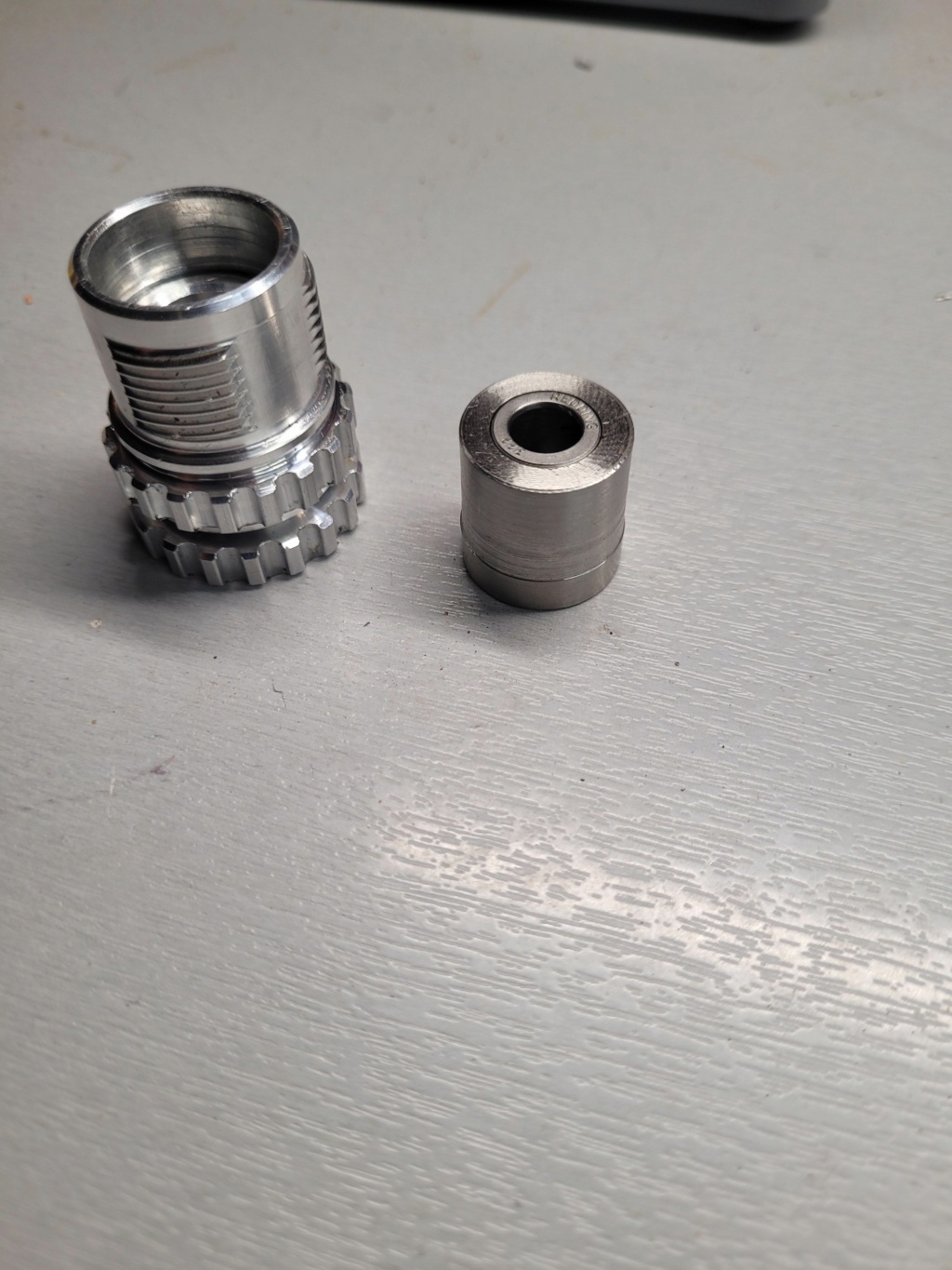

Bonjour, je vous présente 2 petits Kit que j'ai fabriqué afin de calibrer des balles plombs de petit calibre dans des diamètres improbables. Peut aussi servir pour recalibrer des collets lorsque on ne possède pas de jeux d'outils.
En discutant avec un ami, nous avons eu l'idée d'utiliser des Bushing (Redding, Wilson ou autre) disponibles du .185'' au .368'' pour calibrer des balles plombs.
Possédant le nouveau Kit de calibrage LEE qui s'adapte sur la presse LEE APP, j'ai donc tourné un adaptateur, le voici :
Kit de recalibrage "Universel" 20211015
Kit de recalibrage "Universel" 20211014
Kit de recalibrage "Universel" 20211013

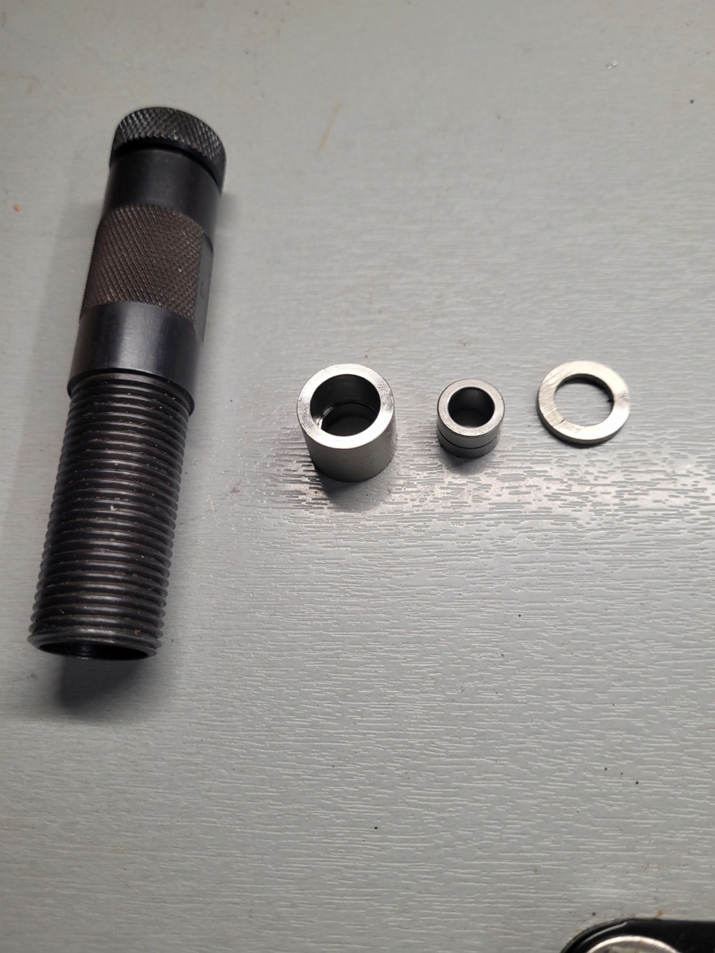

Puis, pour pouvoir calibrer sur une presse "normale", voir même pour recalibrer les collets de certaines douilles, j'ai sorti mon manchon Lynx préféré et j'ai tourné un autre adaptateur
Kit de recalibrage "Universel" 20211018
Kit de recalibrage "Universel" 20211016
Kit de recalibrage "Universel" 20211017
Kit de recalibrage "Universel" 20211019

Le porte-bushings c'est un bon truc, faudra que j'y vienne.
Pour le manchon Lynx j'usinais des bushings Ø 17.98 (en fait, de l'étiré de 18 laissé brut), hauteur 15 mm ; j'avais commencé une petite collection.
Maintenant que j'ai parfois l'occasion de récupérer des bushings Ø 12.7 x 10 un peu défectueux, il va falloir que j'adapte mes montages...
