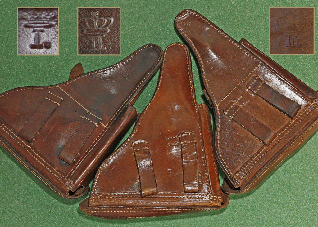

Message  Mauser96 Lun 10 Mai - 18:37
Pour Feder et Nainvert , merci à vous deux pour vos compliments sur mes étuis. Ils ont droit à une revue de détail régulière car un petit nombre d'entre eux s'obstinent à développer une moisissure blanche que je n'arrive pas à éliminer . Ils ne sont pas contagieux et ça s'en va par un simple brossage mais ça ne disparait pas.
Pour en revenir au sujet du post et aux bureaux de contrôle des cuirs voici deux exemples du marquage de la Saxe pour les bureaux de Dresdes et Fribourg. A noter que la signification de la lettre majuscule devant le nom de la ville est inconnue: l'initiale du contrôleur, autre ?

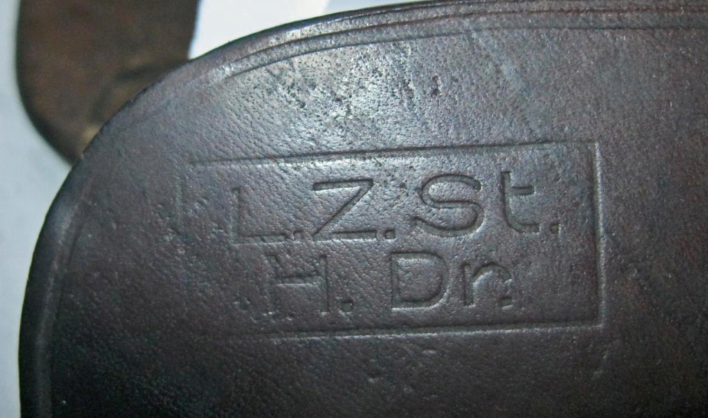

Précision : le marquage "L.Z.St – J. Fbg" est a priori plutôt celui de la Lederzuweisungsstelle - Inspektion de Freiberg (en Saxe) (et non Freiburg/Fribourg en français - en Forêt-Noire) Wink

Message  DEUXCROIX Mar 11 Mai - 20:44
Voici le marquage caractéristique Bavarois ( Artillerie -Werkstätten Müchen) mais sous une autre variante avec le H.
