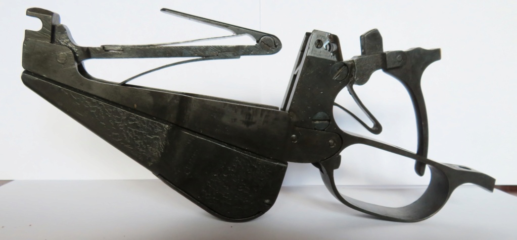

Pour le pontet chargeur et son mécanisme, il a fallut faire les réparations d'abord.
j'ai mis en place le nouveau ressort de la planchette élévatrice. Extraction et remise en place pas si évidente, j'ai coulé quelques bonnes gouttes de transpirations.
Le nouveau ressort de la portière du cache magasin c'est révélé trop mou, la fermeture de la portière ne se faisait pas correctement. Du coup, j'ai tenté de lui redonné de la vigueur. Chauffe du ressort jusqu'à une couleur orangée et trempage dans l'eau. remise en forme du ressort, puis de nouveau chauffe à l'a couleur orangée et trempage dans l'huile pour moteur. Ensuite deux passages de 40 minutes au four de cuisine à 280°C en prenant soin d'introduire le ressort légèrement tiédi. L'opération a bien réussi, le ressort a récupéré sont tonus.
J'ai entièrement démonté le pontet-magasin, nettoyé le tout eyt appliqué le même traitement que pour le canon.
Voilà le résultat.
Voilà le résultat.

très beau travail de restauration
Comment as tu traité la culasse pour la récupérer aussi propre ?

Aardvark a écrit:très beau travail de restauration
Pour la culasse, d'ailleurs comme pour l'ensemble du Berthier, j'ai opté pour un nettoyage chimique.
Le ponçage-polissage, je ne le maîtrise pas, cela reste pour moi un art réservé au pro, on voit trop souvent des armes massacrées à grand coup de dremel.
La culasse a d'abord été démontée et mise à tremper dans le pétrole désaromatisé durant 3 semaines. C'est un bon dégraissant et nettoyant qui aide aussi au démontage de certaine vis. En plus aucun risques d'altération des pièces.
A la sortie du bain de pétrole, je brosse les pièces à la brosse nylon et laisse sécher. Là apparaisse bien en évidence toutes les traces de corrosion et piqûres.
Je frotte une première fois avec de la paille de fer 000 et du dégrypoïl (le WD40 fait aussi l'affaire) pour éliminer le plus possible les dépôts et excroissances dues à la corrosion, nettoyer le canal de passage du percuteur et le ressort.
Ensuite, je dégraisse le tout à l'acétone.
Une fois les pièces sèches, je passe au pinceau ou à la fibre de coton le désoxydant fin de chez LEFAUCHEUX, et je frotte à la laine d'acier 000 en insistant sur les tâches, les piqûres et les poinçons pour un nettoyage en profondeur. C'est un produit à base d'acide phosphorique, donc les précautions d'usage : gants, lunettes, et dans une pièce bien aérée. Pourquoi ne pas utiliser tout simplement de l'acide phosphorique ? Je le fais que sur des pièces fortement rouillées, efficace mais trop violent. On trouve sur des forum des recettes maisons à base d'acides divers et variés. Perso j'évite.
L'utilisation du désoxydant fin me donne satisfaction et respecte bien l'intégrité des pièces, seul bémol, le bronzage résiste mal. Mais là, la culasse ne l'étant pas, pas de soucis.
Aprés le passage aux désoxydant fin et lorsque la pièce est propre, un premier rinçage et brossage à la brosse nylon à l'eau avec du liquide vaisselle.
Je laisse sécher et j’enchaîne avec le neutralisant de chez Lefaucheux qui n'est ni plus ni moins qu'une base. Passage généreux à la mèche de coton et je laisse sécher. Le passage au neutralisant reste une étape importante pour stopper l'action de l'acide, surtout si certaine partie du métal sont devenues "poreuses" à cause de la corrosion.
Les pièces de la culasse ressortent débarrassées des vilaines tâches noires dues à la corrosion, les pinçons sont bien propres et pas altérés.
Le tout étant un peu terne, je passe ensuite du OUATOR, cela se présente sous la forme de coton imprégné d'un produit spécial "métal polish".Je le passe sur l'ensemble des pièces et sans attendre que cela sèche, je frotte avec un tampon à lustrer jusque-au séchage. Je finis le travail de lustrage au chiffon microfibre.
Pour finir, une dernière passe avec du FINISHARM de chez ARMENET toujours avec un chiffon microfibre et en lustrant. Je fais cette dernière passe pour bénéficier de l'effet de lubrifiant du produit. D'autre lubrifiant doivent tout aussi bien faire l'affaire.
Le ressort de percuteur n'a pas été soumis à ce traitement. Juste un trempage d'une journée dans le dégrypoïl et brossage à la brosse à poil en bronze.
Ensuite le remontage en prenant soin de lubrifier sans excès au dégrypoïl le canal du passage du percuteur.
Le tout remonté, un dernier coup de chiffon microfibre.

Merci beaucoup, je ne pensais que les tâches d'oxydation pouvaient partir sans traitement mécanique. je vais tester ce désoxydant Lefaucheux que je ne connaissais pas.
Aardvark- Membre confirmé
- Nombre de messages : 282
Localisation : Île de France
Re: remise en état d'un berthier mutilé
NOUNOURS05 a écrit:Aardvark a écrit:très beau travail de restauration
Pour la culasse, d'ailleurs................................................................................................................................................................................................................................................................................................................................................ soin de lubrifier sans excès au dégrypoïl le canal du passage du percuteur.
Bonsoir ,
de la lecture pour demain , reste plus qu'a voir après un contrôle sur le net des produits utilisés
pour avoir le prix et la disponibilité en cas de commande.
Merci pour les bonnes explications.

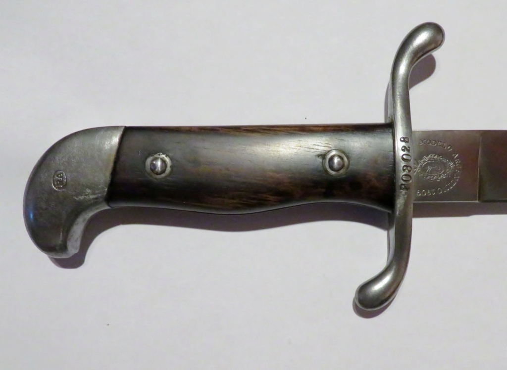

Un grand merci Verchère pour le manuel d'instruction, qu'elle mine d'informations et en plus corrigé et annoté. Je l'ai vite téléchargé et je vais me pencher dessus, la lecture est plutôt "raide", je pense que le dico pour certain terme va être souvent ouvert.
Les liens pour l'identification du Berthier vont aussi être très utile.
Pour l'utilisation de l'acide phosphorique, en effet il est bon d'insister sur l'action de cet acide et de renouveler les mises en garde.
Comme je l'ai dit, je réserve l'utilisation de l'acide dosé à 75% pour les pièces très rouillées et par trempage. J'aurais effectivement du précisé que ce traitement de choc je le réservais à des pièces qui ultérieurement sont peintes. L'acide élimine la rouille mais il provoque, comme l'a précisé Verchère, aussi un traitement anti-corrosion par le dépôt d'une couche de surface grisâtre très inesthétique. Non seulement un traitement pareil ce fait au grand air et avec toutes les précautions d'usage : port de lunettes, gants. En mon sens totalement à proscrire pour l'utilisation sur une arme.
Pour l'utilisation du désoxydant fin à base d'acide phosphorique, je l'ai jamais utilisé par trempage. Uniquement en application, pas plus de 2 à 3 minutes et toujours accompagné d'un frottage à la laine d'acier 000. Un autre point très important, toujours laver la pièce après traitement et passer le neutralisant.
Je mets à titre d'exemple les photos de la poignée d'une machette réglementaire argentine qui a été traitée avec l'acide fin et avec la même finition que la culasse du Berthier. Les plaquettes sont restées en place lors du traitement et ont par la suite été refaites, toujours en place au poncé-huilé. Les poinçons n'ont pas été altérés.
Pour le fut, effectivement, j'avais envisagé de dissimuler la réparation au milieu de l'anneau de grenadière. Mais, j'ai été un peu refroidi par la proximité de l'aiguille qui maintien la grenadière en place.
La réparation de gégé95 aurait permis d'envisager cette solution plus sereinement, à tenter si l'occasion se représente.
Quant à la réparation du manuel d'instruction, c'est LA SOLUTION, réparation historique.......mais va falloir de l'entrainement auparavant, c'est du haut niveau et on a droit qu'à un essai.
J'en profite pour faire une parenthèse. Il va bien falloir que je me décide à franchir le pas : achat d'un tour. J'ouvrirais un nouveau sujet dans la même rubrique, tous vos conseils seront les bien venus et aussi l'indulgence envers le néophyte que je suis en la matière.
