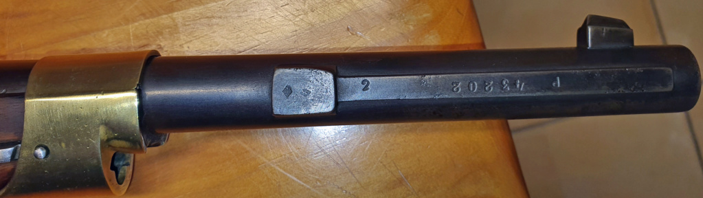

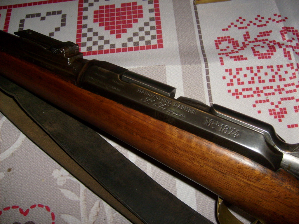

Hello , je souhaite trouver des infos sur ce fusil récemment aquis . C'est un gras 1874 modifié M80 . Ce qui m'intrigue c'est que ce fusil avait la visée sur le tonnerre . On le voit à la différence de couleur du bronzage . La visée actuellement dessus ne correspond pas non plus au "standard" . Et pour couronner il y a le poinçon de la " manufacture d'armes & cycles de st etienne" Le canon est bien rayé et c'est la munition d'origine. merci d'avance

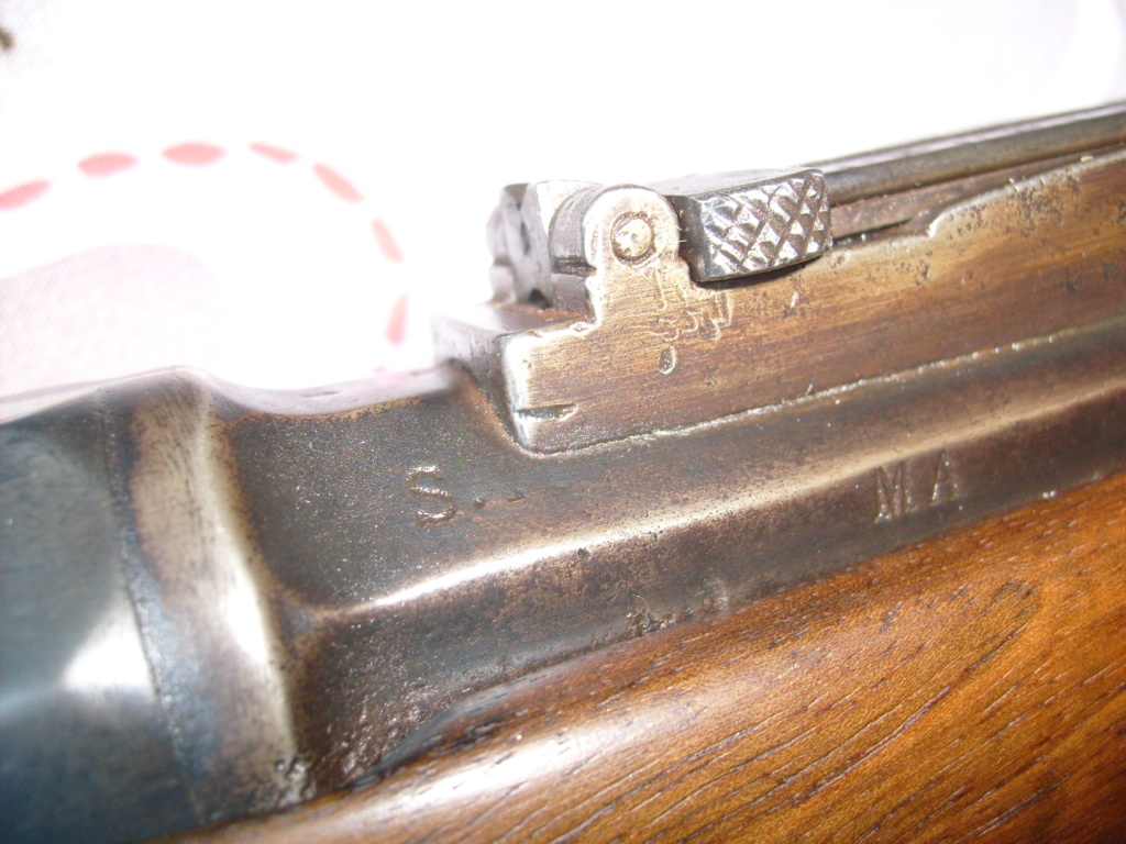

A mon avis (mais ça vaut ce que ça vaut), je pense que ce fusil a été, à un moment ou à un autre, reconditionné à la Manufacture de St Etienne et transformé en fusil de chasse.
La Manufacture aurait alors installé un canon lisse et une hausse fixe sur le tonnerre.
Plus tard, quelqu'un aura remonté un canon rayé, supprimé la hausse de chasse du tonnerre et installé une hausse sur le canon.
On voit mal, mais ça semble être la bonne hausse réglementaire, mais montée à l'envers.

Merci pour ton avis francois , je pensais au début qu'il s'agissait d'une version civile , je l'ai retrouvée dans le catalogue manufrance . Mais je pense que la soudure pour fermer le logement de la 1ere hausse a été faite avant le poinçonnage de la manufacture d'armes et cycle , je vois mal comment on a pu meuler et polir la soudure sans toucher le poinçonnage

Les marquages du boitier "Manufacture d'Armes de Saint Etienne" et "Modèle 1874" indiquent qu'il s'agit d'un modèle réglementaire.
Mais il a été transformé et ça fait partie de son histoire.
Combien mesure le canon?
Une photo de l'arme entière?

C'est un gras d'artillerie le canon mesure 50cm jusqu'au vissage sur le boitier en tout le fusil a 1m , j'ai démonté le canon, j'ai jamais vu autant de poinçons au cm²
, las numéros correspondent ...

Ok, un modèle court.
Donc, la hausse doit être bonne. Et montée dans le bon sens (c'est sur le fusil d'infanterie qu'elle est dans l'autre sens)

Hum, je croyais que la Manufacture de St Etienne n'avait jamais produit de mousqueton Gras. Des Chassepots oui, dont la plupart ont été convertis 1866-74, mais aucun 1874 pur comme l'indique le boîtier de cette arme.
Donc pour moi remontage d'un boîtier de fusil Gras de 1879 (No P43202) avec un canon rayé d'une autre arme, et un No de série refrappé (en double sur le boîtier, en remplacement sur le canon).
Il faudrait regarder le sens de rotation des rayures pour juger si ce canon vient bien d'un mousqueton (rayures à droite) ou d'une carabine ou d'un fusil (raccourci, rayures à gauche). Et voir si le guidon et le tenon de baïonnette sont d'origine ou rapportés.
Quand à la hausse... elle chevauche vraiment les poinçons pour être montée d'origine.

Merci GM15 tu peux me donner plus d'infos avec des photos complémentaires ?GM15 a écrit:Hum, je croyais que la Manufacture de St Etienne n'avait jamais produit de mousqueton Gras. Des Chassepots oui, dont la plupart ont été convertis 1866-74, mais aucun 1874 pur comme l'indique le boîtier de cette arme.
Le boitier de 1879 avait la hausse sur le boitier ?
Le même numéro est aussi poinconné sur le tenon baillonette . Les rayures sont à gauche ou droite ? L'ancien propriétaire m'a dit qu'il a toujours connu le fusil comme celà, il était à son grand père.

Ben là, c'est à gauche. La lettre préfixe du numéro de série en majuscule d'imprimerie, c'est typique d'un 1866 (ou d'un 1866-74). Un 74 pur aurait, si les mousquetons d'Artillerie obéissent à la même logique que le reste du système, une lettre préfixe en "anglaise".
Les poinçons au raccord du canon et du boîtier ont pourtant l'air anciens et de bon aloi. Effectivement, la trace de soudure du boîtier fait vraiment penser au bouchage de la queue d'aronde d'une visée chasse.
Bon, je suis pas très fort en mousquetons d'Artillerie 1874.
Il te faut oublier que la hausse ait pu être d'origine sur le boitier.
Quelle que soit la version ou le millésime de l'arme, les Gras ont reçu la hausse sur le canon, mais différente selon le modèle d'arme.
Je renouvelle ma demande de voir l'arme en entier, merci.

En plus P, ça veut dire plus de 800 000 armes produites. C'est beaucoup, non?
Un mousqueton 66-74 fait avec un boîtier de 74, c'est possible, ça? Je veux dire, hors armes assemblées pour le marché civil.

François et autres.... , voici une photo de l'arme en entier ...

D'accord avec Alamas et oxi81 : remontage, et probablement renumérotation après ce remontage.
Rayures à gauche : canon de carabine ou fusil infanterie.
J'avais donné des photos de rayures sur le sujet :
https://www.tircollection.com/t39487-mousqueton-chassepot?highlight=rayures+mousqueton+gras
La hausse : sur un fusil d'origine (canon rayé) elle est bien sur le canon, mais montée un peu plus en avant que sur un mousqueton.
Ici on a une hausse de Mousqueton ou de carabine (il faudrait voir les graduations) qui serait montée au "bon" endroit et dans le bon sens sur un canon qui proviendrait d'un de ces deux types d'armes. Mais les poinçons des deux contrôleurs à gauche (il reste un T cerclé visible) et de l'année de sortie à droite (S xxxx, il ne reste que le S), prévus pour la hausse avancée d'un fusil, sont maintenant cachés en partie. C'est donc probablement un canon de fusil à l'origine.
Ton arme :
Un "vrai" mousqueton Gras :
A mon avis tous les No de série visibles (P 43202) ont été refrappés, aussi l'année que j'ai avancée pour le boîtier d'après ce No de série est sujette à caution.
Un de ces No est d'ailleurs frappé sans le P, et à cheval sur le boîtier et le canon ce qui me semble anormal et indique que ce poinçonnage a été effectué après remontage du canon.
Ton arme :

Le canon, effectivement il ne tourne pas dans le sens du mousqueton (j'en ai un).
La hausse n'est pas non plus mousqueton, ni fusil non plus, carabine je ne connais pas... En fait pour ce que j'en vois elle ressemble bien à une hausse de Chassepot pourvue de la rallonge télescopique d'après-guerre, et soudée à l'envers.
S'agissant sans doute d'un bricolage, le guidon et le tenon de bayonnette peuvent être indifféremment soudés à l'étain, au laiton ou à l'argent...
Ce qui me surprend c'est la re-numérotation, qui n'était pas d'usage chez les bricoleurs.
Et le rebouchage de la queue d'aronde de visée chasse, dans laquelle un bricoleur aurait simplement ajusté à force une pièce en queue d'aronde...
Peut-on imaginer qu'au vu de leur succès commercial (ou pour répondre à une commande exotique) la "Manu" ait reconstruit des mousquetons en piochant dans un stock de fusils démontés et en cours de modification "chasse" ?
Ce genre de matériel auquel il est difficile de donner un nom, ça décore autant qu'un "vrai", ça peut éventuellement tirer aussi bien ; alors c'est plus simple de la garder...
Re: Fusil Gras bizarre , votre avis ?
Personne pour confirmer ou infirmer ?bibi a écrit:... pour ce que j'en vois elle ressemble bien à une hausse de Chassepot pourvue de la rallonge télescopique d'après-guerre, et soudée à l'envers. ...]
Cette hausse se trouve ici, planches I et XII :
http://p.lacour.malvaux.free.fr/Histoire_docs/Chassepot-Gras/Fu-1866_Plans-1879.pdf
