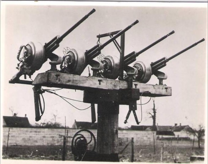

Message  dédé Jeu 12 Nov 2020, 01:08
byf44 a écrit:Bonjour,
Dans le matériel de l'armée Française pour le FM24/29, existe t'il un trépied ou un affut  pour le tir anti-aerien? Ça existe pour la mitrailleuse hotchkiss, je crois.
Oui parfaitement et ont en trouve dans la marine Le tir AA au FM24/29 72113
Après l’intérêt est très très faible , l'armée de l'air avait calculé qu'il fallait 80 balles secondes pour abattre un avion avec du 7,5
Le MAC24/29 tourne autour de 10 balles/secondes
Des affut quadruple de MAC34 ont vue le jour pour la défense des terrains d'aviation salut
Nombre de messages : 3578
Le tir AA au FM24/29 Empty Re: Le tir AA au FM24/29
Message  byf44 Jeu 12 Nov 2020, 08:15

Message  dédé Mar 24 Nov 2020, 17:32
EKAERGOS a écrit:
byf44 a écrit:Salut, 80 balles secondes, ça fait du 4800 balles minutes. Ce n'est pas. Mais c'est pour abattre un avion en manoeuvre basse altitude un système AA terresre pour FM.
:Hi !:80x60 (cps x secondes) = 4800 cps/mn effectivement cette cadence ne peut être atteinte que dans un quadruplage ou chaque arme tire à 1200 cps/mn (4800:4=1200)
Je ne pense pas que l'Armée Française ;Armée de l'Air comprise; disposait en 1940 d'un matériel atteignant cette cadence ? scratch
un affut quadruple de MAC 34 Le tir AA au FM24/29 72113
source GBM 114 ou 115
Message  TOMEÏ Mar 24 Nov 2020, 20:07
A l’époque seule la MG 42 avait une cadence de tir de 1200 c/mn, voir plus sur certains modèles.
La MAC 34 seule, a une cadence de tir de 750 c/mn maximum. Donc en affût quadruple X 4 = 3020 c/mn Maxi.
On est loin des 4000 à 4800 c/mn.

Message  dédé Mer 25 Nov 2020, 08:10
TOMEÏ a écrit:A l’époque seule la MG 42 avait une cadence de tir de 1200 c/mn, voir plus sur certains modèles.
Cela explique beaucoup de choses Le tir AA au FM24/29 72113
Après je n' attarderais pas sur la MAC 34 qui est une arme que je ne connais pas , mais 750 coups/minutes c'est faible pour une mitrailleuse d'avion ..
Le tir AA au FM24/29 Gbm11410
Le tir AA au FM24/29 Quadru10
Personnellement je n'ai jamais cru a la DCA de petit et moyens calibre ( 7,5  et par exemple le .50 ) et je ne pense pas que l'armée de l'air y croyais en 1940
