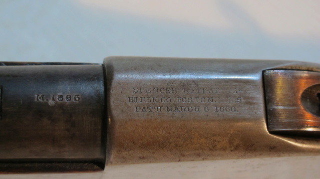

Quand Edouard s'en allait sur les routes chercher son Ricain ( pas si obsolète que ça ! ),
je faisais de même mais pour une Ricaine plus âgée ...
Enfin trouvée ma carabine Spencer,
C'est un mle 1865, cal 56x50, pas de "stabler ".
Elle était en RF mais je l'ai passée en CF ( block trouvé en France , un bras , les Américains, moitié prix n'exportent pas, même ça !)
Elle a le cartouche DAP et un autre que je n'arrive pas à déchiffrer ( pas le EAW souvent vu sur ce type de carabine )
N'ayant pas la bouquin de Roy Marcot ( à 250 € sur Amazon je m'en passerai) je ne peux en dire plus sur cette arme.
Elle s'est promenée mais n'a , a priori, pas tiré ...
Elle a eu droit au polissage Défense Nationale mais il reste des traces de jaspage sur le boitier.
Carabine SPENCER 1865 Img_3810
Carabine SPENCER 1865 Img_3811
Carabine SPENCER 1865 Img_3812
à suivre

Bonjour a vous tous
Sur ma carabine  Model 1865  . SPENCER REPEATING RIFLE CO BOSTON MASS   PAT'D  MARCH 6  1860
 Difficulté d'identifier les lettres et le nom du contrôleur a cote de DAP  ... suivant   U.S. Inspectors Markings (proofhouse.com)
JEM  ?   FEM ?
Merci pour vos avis ....
Patrick
