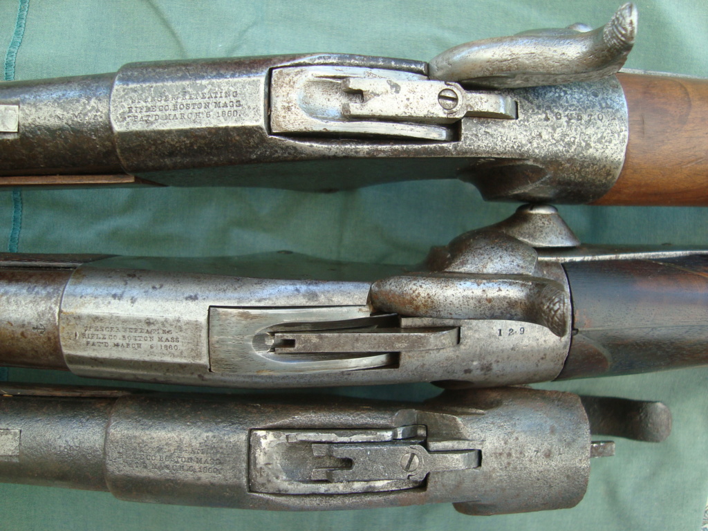

Message  mèche-capsule Jeu 22 Aoû - 8:19
La culasse présentée par Lestat est en vente aux USA chez Dixie Gun Works Parts($ 225),et chez SS Firearms($ 195).Ces 2 sites expédient sans problème.
Il existe un autre système de transformation,où le percuteur,en forme de baionnette,est en 2 parties reliées par 2 petites vis,qui finissent par se sectionner.Et encore un autre système,où le percuteur cylindrique travaille en oblique,comme sur les Snider.
Si la répétition fonctionne mal,ça ne peut venir que de la cartouche qui n'est pas aux bonnes dimensions.A part le remplacement du bloc,il n'y a aucune modification à apporter.Je tire au Spencer depuis une quarantaine d'années...
Tous les ingrédients de rechargement sont disponibles.

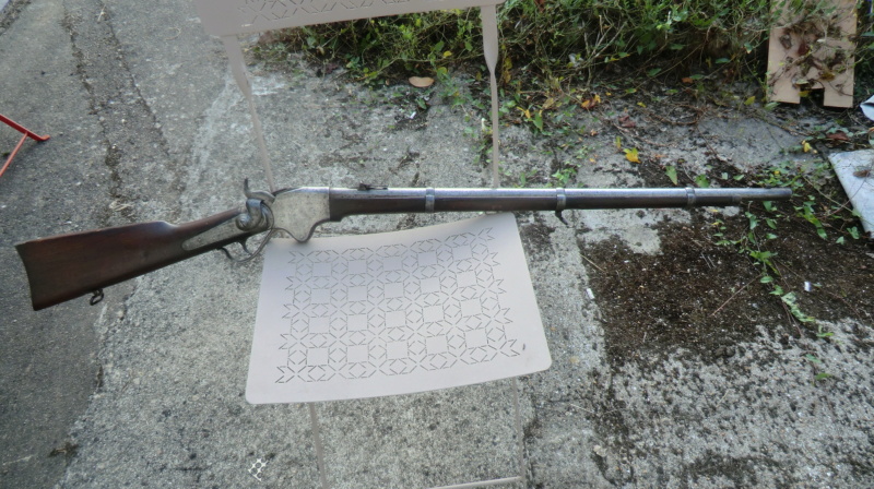

Message  labrocante37 Jeu 22 Aoû - 8:26
salut salut salut
Je possède un fusil d'infanterie Spencer en P A .Pour le mettre chez P C j'ai investi chez Chiappa un bloc P C pour le 56-50.A l'arrivé à la maison il manquait 2 mm en longueur mais toutes les autres cotes étaient bonnes.
Après un rapide passage au T I G rapporté 3 mm sur la face arrière ,ajustage,et remontage après divers essais.

On voit les traces de soudure
spencer 1865 transformation RF en CF Spence10
Bloc d'origine

Message  mèche-capsule Jeu 22 Aoû - 18:14
deGuers a écrit:
mèche-capsule a écrit:La culasse présentée par Lestat est en vente aux USA chez Dixie Gun Works Parts($ 225),et chez SS Firearms($ 195).Ces 2 sites expédient sans problème.
A propos de cette 56-52 à la vente , des difficultés à recharger en perspective ?
Outillage - étuis à bricoler-modifier ?
Cette cartouche est très facile à recharger,PN obligatoire.Les outils,douilles,moules sont dispo en armurerie ou sur le net.Seule précaution,si on veut tirer à répétition,ne pas utiliser de balles trop pointues,et remplacer le bidule qui pousse les cartouches par un plat ou légèrement évidé.
Quelques photos:
spencer 1865 transformation RF en CF Dsc02216
Culasse origine,repro percuteur cylindrique oblique.
Modèle vendu par Le Hussard(680 Francs,j'ai toujours l'emballage),et le même modifié afin que les vis  ne cassent plus.
spencer 1865 transformation RF en CF Dsc02217
Il existe 2 modèles de culasses:1860 et new model(1865)
Le 1860 d'origine en 56/56 est entre 2 modèles 1865.Remarquer la différence entre les guides de cartouches et l'échancrure dans la culasse.
En 1865,le nouveau modèle en 52/50 est sorti,et des anciens 1860 ont été recannonés,et ont gardé leur culasse d'origine.
Au passage,notez le no du 1860 et l'ancre.200exemplaires pour la Navy en 1863.
