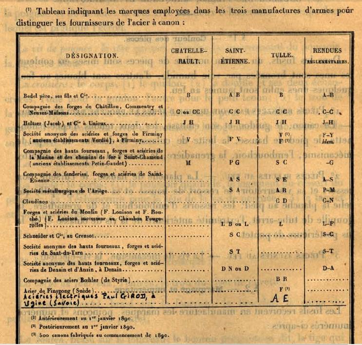

Message  kirvari39 Dim 12 Avr 2020, 10:30
En complément de ton tableau et pour l'affiner, j'ai un 86/93 MAT de 1893 avec marquage CC donc avant 1913. salut

Message  FUEGO Dim 12 Avr 2020, 14:31
kirvari39 a écrit:En complément de ton tableau et pour l'affiner, j'ai un 86/93 MAT de 1893 avec marquage CC donc avant 1913. salut
Oui, c'est tout à fait exact et c'est confirmé par le tableau ci-dessous tiré de l'instruction de 1905:
MAS 34 - Page 3 Instru34
J'ai donc légèrement modifié mon tableau pour être plus exact:
AB et BBedel Père et Fils Compagnie
AB a été utilisé par la MA T jusqu'en 1913
B a été utilisé à la fois par la MA C et la MA S jusqu'en 1913
AB a été utilisé par les trois MA après 1913
BB a également été utilisé par la MA S jusqu'en 1913 pour désigner également
Forges et Aciéries de Moulin au Chambon dont le B représentait F. Benché (Voir I plus bas)
AE puis AEGAciéries Électriques Paul Girod à Ugine
AE a été utilisé par MA T jusqu'en 1913
AR, SA et PMSociété Métallurgique de l'Ariège
AR a été utilisée par MA T jusqu'en 1913
SA a été utilisé par MA S jusqu'en 1913;
PM a été utilisé par les trois MA après 1913
AS et SECompagnie des Fonderies, Forges et Aciéries de Saint-Étienne
SE a été utilisé par la MA T jusqu'en 1913
AS a été utilisé par la MA S jusqu'en 1913 et les trois MA après 1913
BRCompagnie des Aciers Boehler
BR a été utilisé par MA T jusqu'en 1913
C et CC Compagnie des forges de Châtillon, Commentry et Neuves-Maisons
C a été utilisée par la MA C jusqu'en 1913
CC a été utilisé par las MAS et la MAT avant 1913 puis par les trois MA après 1913
CD et CNÉtablissements Claudinon et Compagnie Le Chambon-Feugerolles, Loire
CD a été utilisé par la MA T jusqu'en 1913
CN a été utilisé par les trois MA après 1913
D, DN et, DASociété Anonyme des Hauts Forneaux Forges et Aciéries de Denain et Anzin, à Denain
D et DN ont été utilisés par la MA S jusqu'en 1913
DA a été utilisé par les trois MA après 1913
FY, F et VSociété anonyme des aciéries et des forges de Firminy (anciens établissements Verdié & Compagnie)
FV a été utilisée par la MA S jusqu'en 1913
V a été utilisé par MA T jusqu'en 1890 dont le V était pour Verdié Compagnie
F a été utilisé après 1890 par MA T
FV a été utilisé par les trois MA après 1913
FF a également été utilisé pour désigner Acier de Finspong  qui était en Suède.
M, PG, SC et GCompagnie des Hauts-Fourneaux, Forges et Aciéries de la Marine et des Chemins de Fer à Saint Chamond
M a été utilisé par la MA C jusqu'en 1913
PG a été utilisé par la MA S jusqu'en 1913 (PG pour l'Établissement Pétin-Gaudet)
SC a été utilisé par la MA T jusqu'en 1913 (SC pour Schneider-Canet et Compagnie en Creusot)
G a été utilisé par les trois MA après 1913
HFCHauts-Fourneaux de la Chiers à partir du 2 mai 1938
I, L, LF et BForges et Aciéries de Moulin au Chambon
I et B a été utilisé par la MA S jusqu'en 1913 (B représentant F Benché)
L a été utilisé utilisé la MA T ainsi que la MA S jusqu'en 1913 (L pour F. Levinson)
LF a été utilisé par les trois MA après 1913
JHJacob Holtzer et Compagnie à Unieux: utilisé par les trois MA avant et après 1913
LYAciéries de Longwy à partir du 2 mai 1938
MLMARREL Frères à Rive-de-Gier à partir du 19 décembre 1939
NEForges et Aciéries du Nord et de l'Est à partir du 25 avril 1939
SCSchneider-Canet et Compagnie en Creusot: utilisé par les trois MA après 1913
STSociété Anonyme des Haut-Fourneaux, Forges et Aciéries du Saut du Tarn : utilisée par les trois MA avant et après 1913
