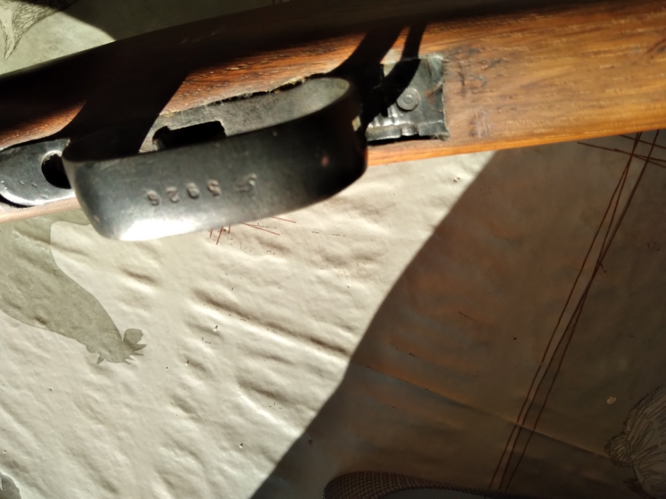

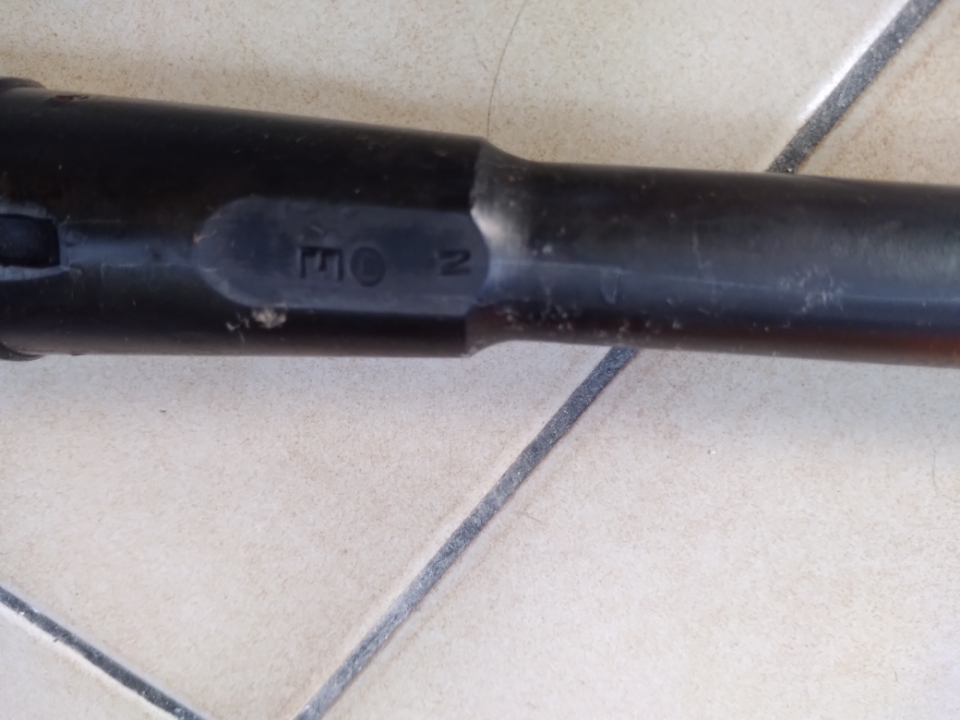

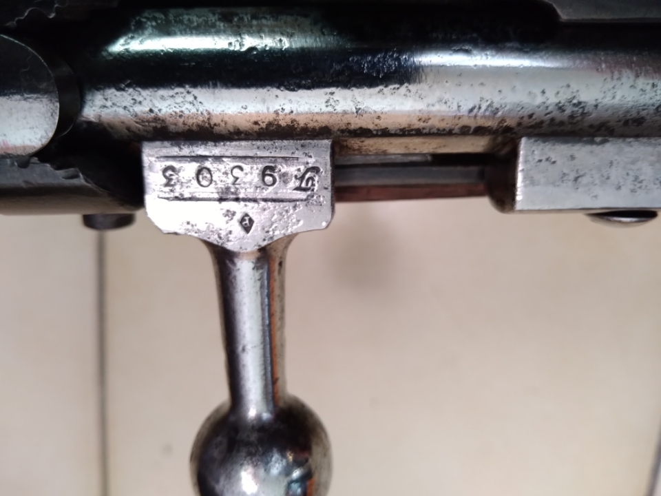

Ma contribution à l'oeuvre commune :
mon 1907-15 M34 n° F9303 (sur la culasse) et F5926 (sur le pontet)
Détails des marquages sur le canon : MAT 1938 -AEG -B - N E

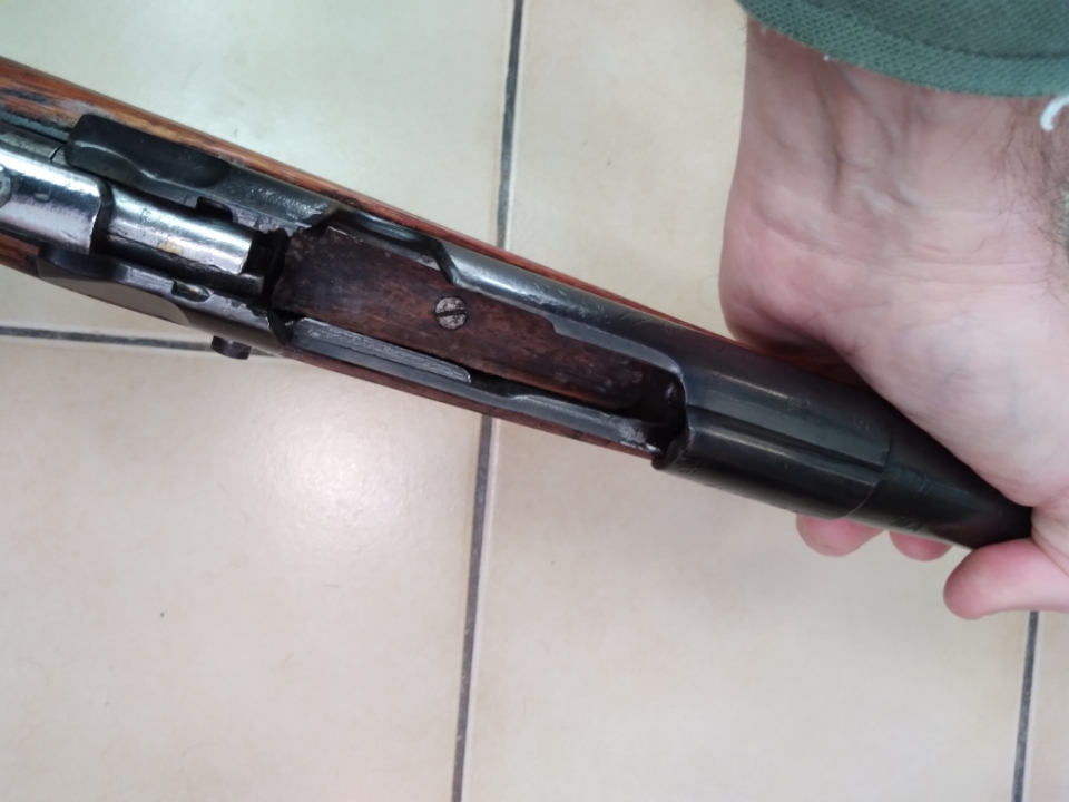

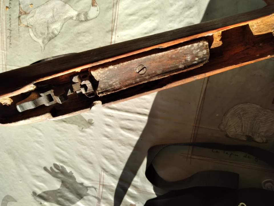

le logement des cartouches est obturé par une pièce en bois
voilà.
a+
fred
PS: je l'avais acheté à l'époque pour le re-transformer dans son état "guerre" mais je n'ai pas eu le temps et depuis il dors dans une armoire....
Il manquerait donc la crosse et la hausse pour revenir a son état d'origine, j'avais récupérer il y a longtemps un pontet-mécanisme
Le canon avait été alesé donc il lui manque ses rayures.
Alors si cela interesse quelqu'un il est disponible.

J’avais deviné la transformation chasse à la présence de la bande de visée sur le dessus du boîtier de culasse (qui, au passage, a fait sauter le numéro de série frappé à cet endroit). Si le boîtier allait avec le canon, numéro bien plus élevé que le reste des pièces.
