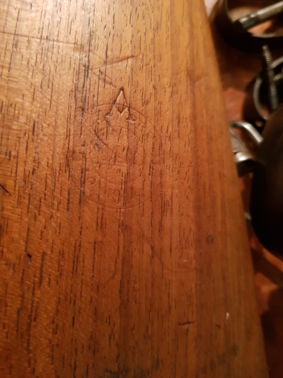

Ok, je vais sortir du désert, quoique après la pluie le désert et ses environs ressemble d’’avantage a la Suisse qu’au Sahara. Pour le T bone , pas aujourd’hui, pour le lunch ce sera vol au vent de crevettes U8 avec coquilles st jacques et moules dans une sauce parisienne.
Pour le flingue. Il est intéressant, pas normal du tout et je pense qu’il ouvrira beaucoup plus de questions que de réponses.
Tout d’abord le numéro A 52545. La date du canon 1902.En examinant les tables de construction, et la je m’excuse, je n’ai pas mis a jour mes documents depuis 3 ou 4 ans, il se peut donc, que des informations concernant les Berthier de cette époque ont apparues depuis, si c’est le cas je m’en excuse a l’avance.
Donc le numéro A52545 de Châtellerault.
Les armes marquées 90 sont
Carabine Cuirassier, au maximum 15000 fabriquées à la Mac. Donc pas de *A525xxx
Carabine de gendarmerie 36640 produite a la Mac donc A 52xxx impossible.
Carabine de cavalerie, la commande totale a la MAC était de 50000, les dernières fabriquées en 1892.Il existe toutefois une arme numérotée A 502xx la date du canon n’a pas été reportée. Avec la découverte de A52545 tout d’un coup 2500 armes jamais inventoriées font leur apparition. En principe après les dernières carabines 90 fabriquées en 92 la Mac avait cessé de fabriquer les carabines de cavalerie.
Le canon marqué 1902. Du premier abord, j’ai pensé a un recannonage, mais comme nous ne connaissons pas les tenants et aboutissant de ces 2500 carabines c’est difficile a déterminer, La MAS fabriquait des carabines de cavalerie jusqu'à 1906/1907
Canon de 92 monté sur boitier 90 ? Si c’était le cas A 525xxx date d’Aout 95
J aurais tendance à penser que l’assemblage du tube /boitier de culasse viendrait originellement d’une carabine de cavalerie. La hausse du 2eme type n’est pas une hausse 1er type modifiée mais une hausse fabriquée neuve, le N sur le pied de hausse l’indique (en principe ce N ne devait apparaitre que sur les Cavalerie et gendarmerie et pas sur les 92 mais il y a eu des exceptions).
Pas de tenon de recul donc avant 1909
Le chien de culasse, 1 cran ou 2 ?
Le bois, indéniablement du type 92 après 1909 reconnaissable grâce a l’alvéole pour le tenon de recul.
Je ne vois pas de numéro sur la base de crosse toutefois le macaron de reception bien que partiellement illisible est présent, je déchiffre un 19xx ?
Le A sur la crosse… aucune idée
La rondelle métallique autour du trou de la vis de queue de culasse, j’en ai 2 ou 3 sur mes carabines.
Les numéros , sur la baguette, la culasse, le magasin, tète de culasse concordent ‘ils ?

vivelacolo- Pilier du forum
- Nombre de messages : 1026
Re: carabine BERTHIER 1890
Je suis heureux de constater que notre vénérable expatrié sait promouvoir le bon gout culinaire français outre atlantique.
Heureux également qu’il reste sensible aux assiettes dites « parlantes » des ateliers de Sarreguemines et de Lunéville qui ont croqué avec gouaille la vie de caserne de la soldatesque nationale en des temps…lointains.
Pour en revenir à cet énigmatique escopette, je serais heureux aussi d’être transformé, ponctuellement, en petite souris dans une capsule spatiotemporelle pour démêler le trajet de cet engin.
Le chien est à deux crans sur culasse à un autre petit numéro.( préfixe A)
La crosse neuve est postérieure effectivement, frappée en septembre ou novembre 1914 par un ouvrier sortant de sa sieste ou en fin de journée.
Trajet certainement bizarre pour cette arme quasi intacte qui n’a pas été aspirée par le chaos de l’époque.
Il nous reste à tenter de poursuivre ce déchiffrage et rester vraisemblablement dans d’éternelles questions.
