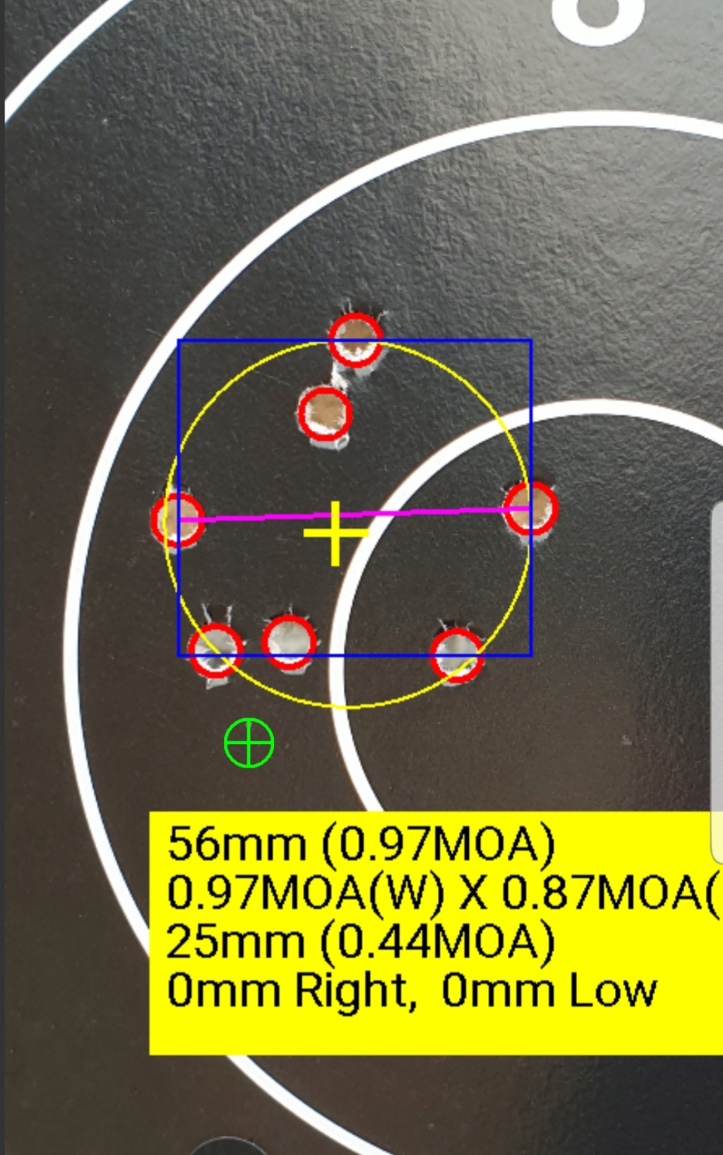

Aujourd'hui ,
Comme il est actuellement impossible de mettre les mains sur les Sierra matchking 174 grains en .311 , je me suis tourné sur de la sellier bellot strella en 180 grains . J'ai fait une sélection de poids des ogives , j'ai gardé la plus basse de 178 grains exactement. Et bah je suis vraiment content du résultat. Carton à 200m sur les coudes condition tar , avec une bretelle 1907 turner en biothane, temps nuageux mais pas de vent . A 25 euros les 100 ogives ... sincèrement je me demande si je ne vais pas continuer avec elles ...
93/100
Mosin nagant sniper tulsky  - Page 4 20191210

L'ogive de la hornady est une matchking Sierra donc exactement la même , cartouche spécialement faite pour le tir de precison dans les mosins sniper , donc si hornady a mis la cartouche a 73.50 pour de la manufacturée avec une ogive Sierra 174 grains c'est que c'est la longeur qui a donné la meilleur precison et acceptable pour toutes armes en ce calibre par rapport aux prise de rayures et beaucoup plus chargée que la mienne . L'escalier est ce qui a de mieux pour la precision et la sécurité. Apres il est certain qu'avec une ogive différente il faudra tout revoir . Pour la sellier bellot a 178 grains j'ai utilisé la même charge que pour les Sierra, car il y a seulement 4 grains de différence et je suis seulement à 2.75g de tubal 5000 , très loin du max . Sur du 303 british c'est différent car a 2.60g de tubal5000 la douille est pleine, je reste a 78.10 CIP . De ma courte expérience de rechargeur, j'ai trouvé une meilleure precision avec une ogive bien dans en place dans le collet, qu'une ogive placée volontairement a 2/10ème des rayures.
Merci pour le lien , la personne m'a appelé hier pour plus d'informations, ils sont très sérieux, et il a confirmé que nul était le besoin de sertir , d'ailleurs la sellier bellot a une gorge de sertissage et je ne serti pas .

Message  Bebel72 Mer 11 Déc - 22:29
Oneshotonekill a écrit:Moi c'est pour le tar a 200m , par exemple pour les selliers bellot , la gorge de sertissage , je l'a fait entrer complètement dans le collet et je ne serti pas , car la taille de la cartouche la plus précise dans mon arme est de 73.50 , même longeur que la hornady vintage metalique qui est sensée reprendre les dimensions de la cartouche réglementaire , et c'est peut-être ce qui rend cette sellier bellot précise,  car si l'on regarde le point moyen du groupement condition tar sur 7 cartouches , ça tient le 10 , les 3 qui décalent viennent du tireur " moi " 56mm a 200m c'est plus que satisfaisant,  si j'avais écouté les forums sur ces ogives, je ne l'aurai jamais acheté,  car apparement ça tient le 8 tout au plus... Je vais donc commander sur le lien que tu m'as donné et tester , et demander sans gorge puisque ils mentionnent bien , possible de faire sur mesure . En tout cas merci beaucoup pour cette découverte,  je ferais un retour ici sur la precision .
Mosin nagant sniper tulsky  - Page 4 20191211
Tu commence à sacrément bien grouper affraid
