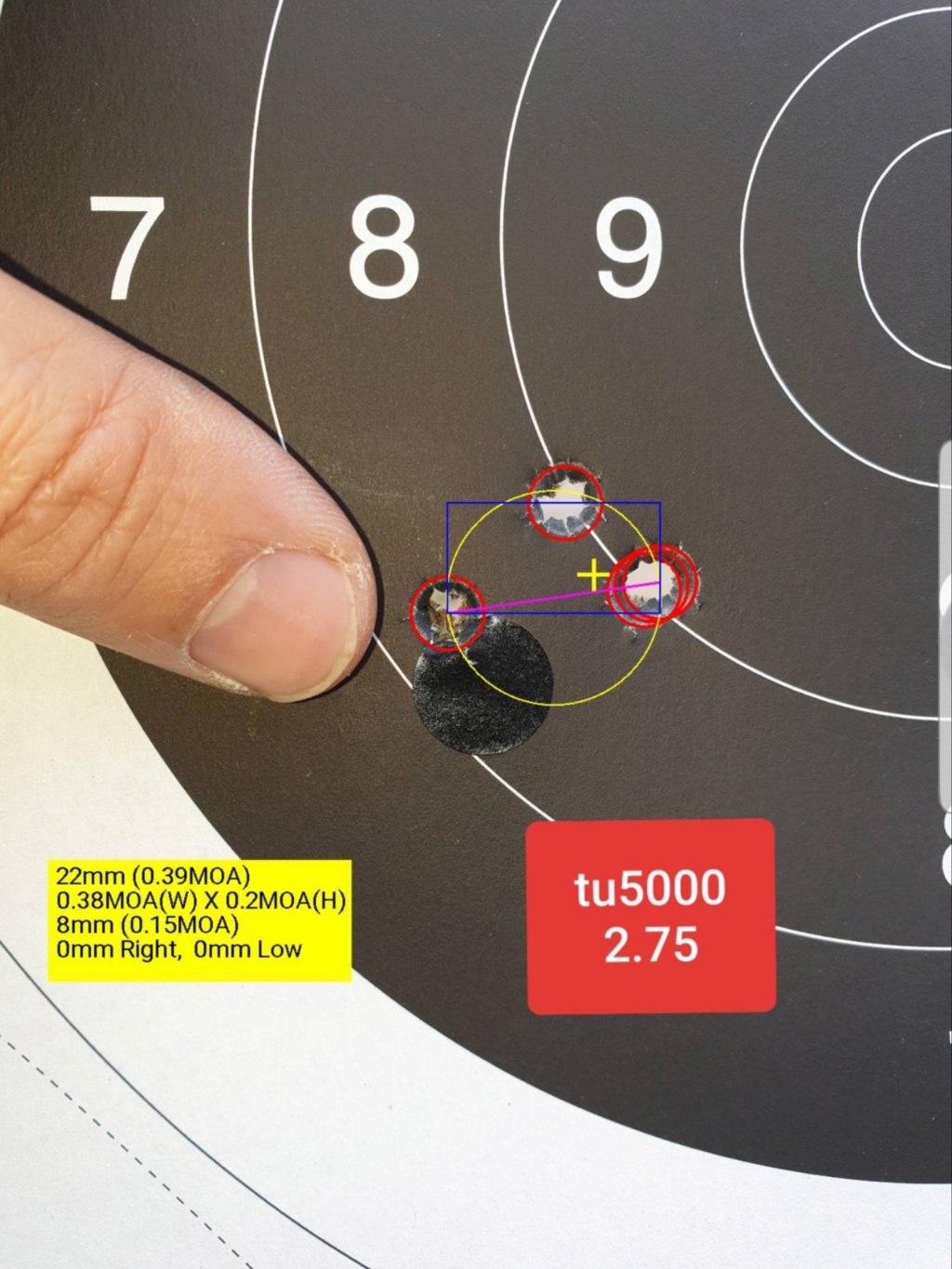

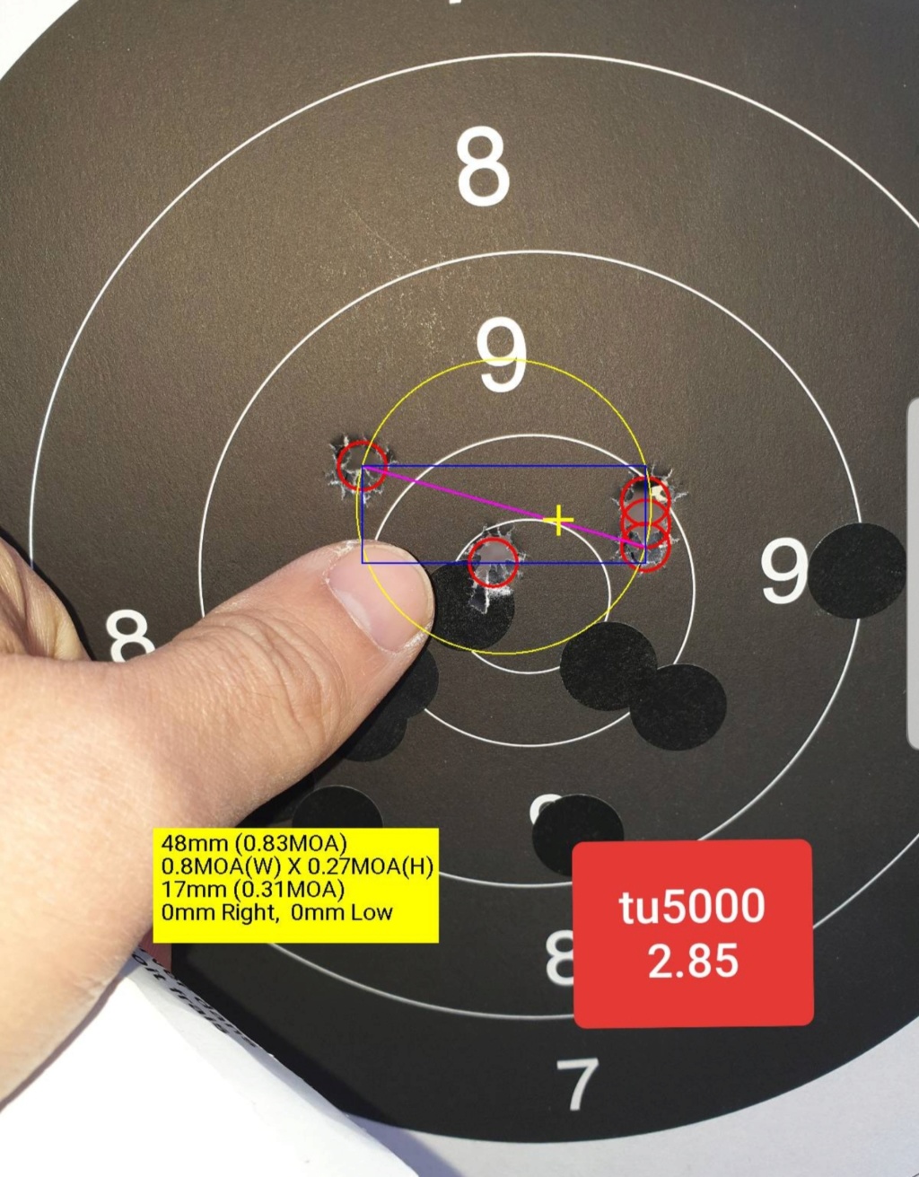

Alors
Avant de commencer , il faut dire que je n'ai pas encore l'outil pour la recoupe des etuis , j'ai donc sélectionné ceux qui avaient plus au moins la même valeur , ce n'est donc pas encore un rechargement aux petites oignons...
Mosin nagant sniper tulsky  - Page 3 20191148
Etui ppu 53.72 en moyene ...
Amorce cci br2
Ogives Sierra matchking 174 grains
Tubal 5000
Longueur totale 73.50
Escalier pour dégrossir de 2.65 à 2.90
Tirs à 100m couché en appui avant , le petit sac derrière était trop petit pour être utilisé.
Serie de 5 cartouches
Groupement à 2.65g de tubal 5000
39mm

2.75 , le meilleur soit 22mm a 100m , ça tient la mouche de la c50
Mosin nagant sniper tulsky  - Page 3 20191144

2.85
Mosin nagant sniper tulsky  - Page 3 20191146
2.90 s'ouvre de trop
Mosin nagant sniper tulsky  - Page 3 20191147
Je vais retenir la 2.75 abecvce groupement du tonnerre de 2.2cm
Je vais refaire un passage des 2.65 , 2.70 , 2.75 , 2.80 avec les etuis recoupés à la bonne longueur pour confirmer ma cartouche.
A 2.75 , le groupement est 3x plus serré que la hornady à 100m , alors que la hornady tient le 10 de la c200 à 200m . Ça sent très bon pour la suite .

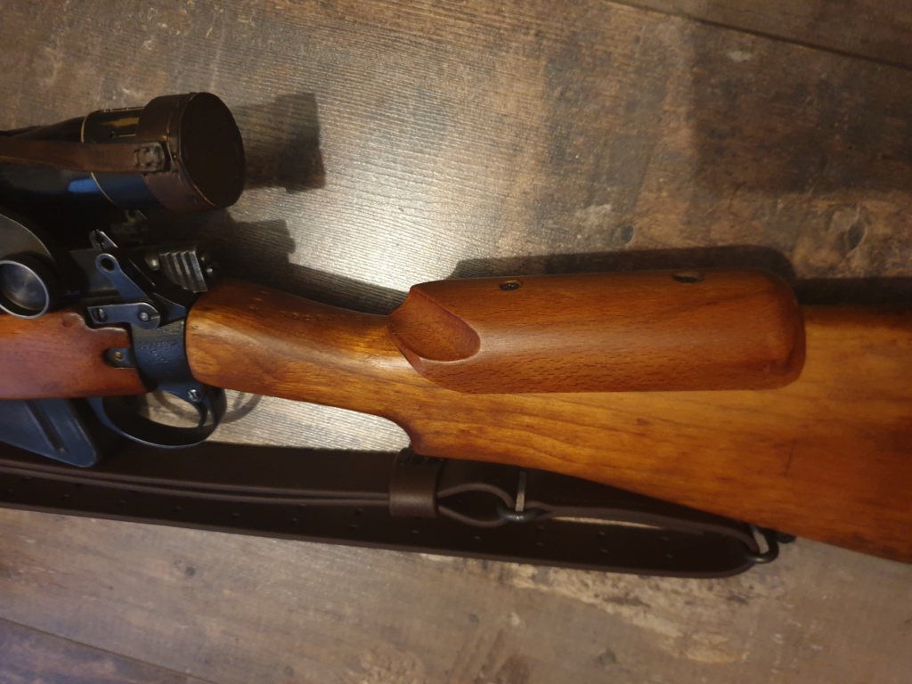

Message  Oneshotonekill Dim 17 Nov 2019, 15:37

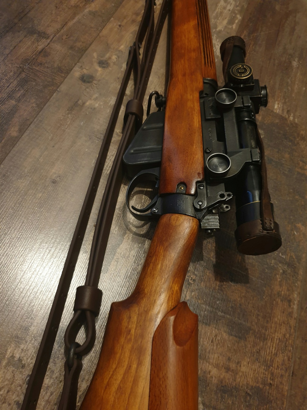

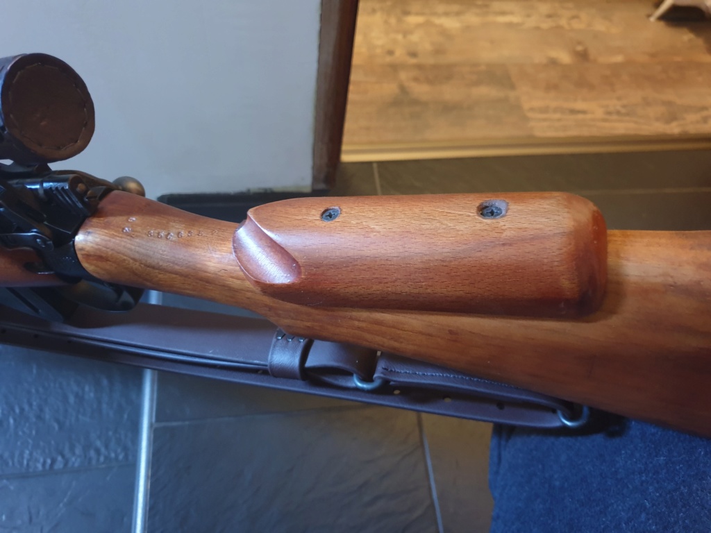

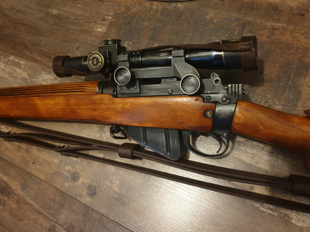

Apres c'est très simple de s'offrir une reproduction de grande qualité, mais on le reçoit pas dans une malle bourrée de cosmoline et de vernis de stockage et pour lui faire tenir 6cm de groupement à 200m bah faut mettre un peu d'argent.
C'est le cas de mon lee enfield n4T savage
Absolument rien de chinois dessus , tout provient des usa , lunette et montage construits dans le Michigan 1kg d'acier avec les mêmes matériaux
d'époque. Canon lothar walther 303 british, bretelle turner biothane, appuie joue original et anneau sous pontet bisley parker Hale ou j'ai du remuer longtemps avant d'en trouver un ... 70 euros pièce avec le port .
Alors pour un collectionneur ça vaut rien , pour un tireur ça fait du mal à n'importe quelle carabine actuelle .
Mosin nagant sniper tulsky  - Page 3 Img_2036
Mosin nagant sniper tulsky  - Page 3 Img_2037
Mosin nagant sniper tulsky  - Page 3 Img_2038
Mosin nagant sniper tulsky  - Page 3 20191151
Mosin nagant sniper tulsky  - Page 3 20191149
Mosin nagant sniper tulsky  - Page 3 20191150
Mosin nagant sniper tulsky  - Page 3 20191152Mosin nagant sniper tulsky  - Page 3 20191153
Mais il est facilement identifiable comme reproduction, pourtant le numéro de lunette répertorié sur le bois , le T sur le boitier ... et c'est pareil pour un mosin nagant sniper , quand ça passe dans les mains d'un collectionneur qui certifie la pièce authentique , pourquoi chercher midi à 14h ?

C’est vrai que 1400€ ça pique !!

Message  Oneshotonekill Lun 25 Nov 2019, 13:47
Non mais il fallait voir l'engin...
Et les conneries mentionnées sur les marquages
