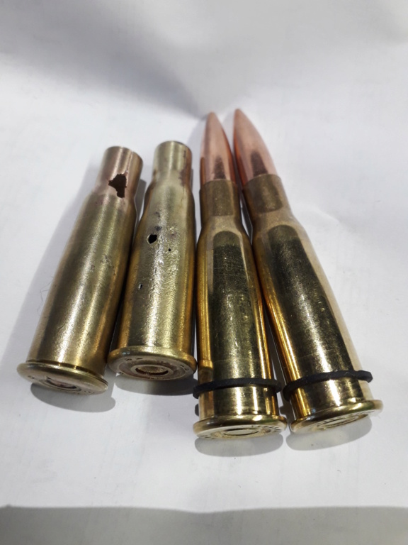

Message  lou gascoun Lun 10 Déc 2018, 18:01
manath34 a écrit:
manath34 a écrit:
gégé95 a écrit:Juste un petit conseil: recuire les collets avant le premier tir.  Avec de la Partizan chargée en TU 5000 je me suis retrouvé avec un collet sur 3 fendus
n'ayant pas fait de recuit.
J'ai utilisé un petit élastique pour les crinières de chevaux à mettre contre le bourrelet pour le premier tir....Le "truc" a déjà été abordé ici dans des sujets relatifs au 8*50R....
8x50 R Lebel Img_2010
Evidemment faut faire glisser l'élastique vers le bourrelet.....
A droite sur la photo, 2 cartouches prêtes pour essai demain matin (il y en a d'autres et bien entendu les élastiques viendront au contact du bourrelet). Ah, Comme je n'ai pas de chevaux, j'ai utilisé des petits élastiques pour crinière de cheveux    clown
Les deux douilles de gauche font partie du lot neutralisé dont je parlais plus haut (les balles seront montées plus tard). Au vu de celles-ci à la sortie du nettoyage à l'ultrasons je suis suis bien aise de ne pas avoir tenté de les tirer !!!
8x50 R Lebel 20181210

8x50 R Lebel Empty Re: 8x50 R Lebel
Message  manath34 Lun 10 Déc 2018, 18:15
Effectivement, les 2 douilles de gauche sont.... pale

Message  Verchère Mar 11 Déc 2018, 02:59
lou gascoun a écrit:Pour enlever 300 grammes sur un mousqueton 1892 il faut vraiment rogner partout. ...
Fût non raccourci mais crosse très affinée de partout, embouchoir allégé, grenadière supprimée ainsi que la plaque de couche et le passant de bretelle.
Résultat en fait très esthétique, mais je n'ai tout de même pas compris les réels objectifs de cette customisation en fait très soignée...
Pour les vieilles cartouches crevées, quand j'étais jeune j'en ai vu tirer, des comme ça. Et parfois tirées moi-même... Le problème c'est que quand elles sortent on se demande si la partie manquante est partie avec la balle, ou si elle est restée en rade dans le canon. Alors les plus prudents ne peuvent s'empêcher de vérifier soigneusement dans le tube, ce qui sur un Berthier impose de sortir le tournevis !

Message  lou gascoun Mar 11 Déc 2018, 09:11
Oui travail d'orfèvre en fait pour gagne en esthétique ok on supprime le côté guerrier pour en faire une carabine,mais en efficacité sur le terrain ?  j'en doute tout comme toi !
Si sur les deux douilles que je montre à leur sortie de l'ultrason, avant le nettoyage on voyait bien de la corrosion, mais rien ne laissait supposer un tel "grignotage" !
