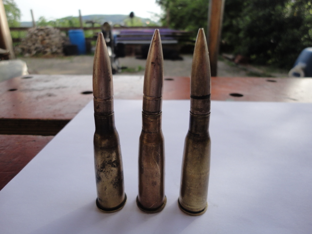

Il fut dit que la balle de .327 Partizan avait un culot réduit à 8.15, reproduisant ainsi exactement les cotes de la balle D ; mais je n'ai pas pu avoir confirmation...
Par ailleurs, Mezigot a communiqué d'excellents résultats avec une balle de .323 assez douce pour gonfler au départ du coup (quoique pourtant chemisée au cul). Donc, si une balle de .323 ne paraissait pas satisfaisante, peut-être un autre type le serait-t-il (à priori, base plate ; éviter les boat-tail qui gonflent moins bien).
Et si l'on compte sur le gonflement de la balle, mieux vaut une poudre vive, donc Tu 3000 plutôt que 5000...
Notons au passage que la cartouche SFM 17, clone militaire de la cartouche commerciale SFM, avait une balle plomb chemisée (ouverte à l'arrière) dont la plage de tolérance englobait le Ø .323 ; alors ce diamètre n'est pas contre-nature, mais je ne sais pas si l'Histoire a retenu des infos sur sa précision intrinsèque...
Si une balle à culot de .327 ne doit à priori pas être tirée dans un non_N, le culot de .323 ne poserait pas de problème, sauf peut-être avec d'hypothétiques douilles 32N rechargées tant bien que mal, car elles sont réputées avoir un collet plus épais que les 1886, ART-M, ART-D et SFM 17.

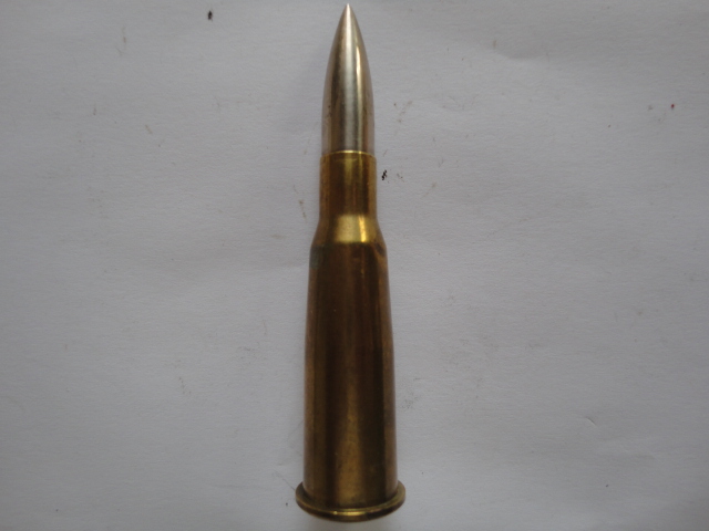

Re: RECHARGEMENT CARTOUCHES LEBEL 8X50
La balle .327 du catalogue Partizan est une FMJBT de 200 gr.
Sa forme BT implique un matriçage en deux parties, donc il serait effectivement techniquement possible d'avoir un diamètre en arrière de la gorge de sertissage inférieur à celui de l'avant, mais cette forme serait plutôt inhabituelle dans le paysage actuel.
Si cette information était avérée, ça permettrait effectivement de sécuriser le tir de cette balle dans des armes "non-N".
J'attends avec impatience l'occasion d'en avoir un exemplaire sous les yeux, en espérant que les appros de cette douille spécifique à gorge et d'une balle de .327 deviennent plus réguliers, et que les cartouches toutes cousues de 8x50R proposées par Partizan utilisent ces deux composante et surtout puissent enfin avoir le marquage CIP qui leur permettra de franchir la barrière douanière de la France.
Il faut tirer de la balle de forêt N ou D et pis c'est tout
Je recharge avec des outils Lee et aucun problème de siègeage de balles quelque soit l'étui
L'olive de recalibrage interne a juste été passée au tour pakistanais pour réduire son diamètre et je n'ai aucun problème de maintien de la balle dans l'étui après enfoncement
Balles N
Balles D
Ensuite passage au sertisseur Lee
Je n'ai plus que des cartouches rechargées avec des balles D
J'ai essayé, disposées dans un boite de rangement elles ne fonctionnent pas mieux
Une cartouche SFM qui a échappé pour le moment au stand de tir
et puis des photos connues des profils N et D
Balles N
Balles D
