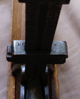

Bonjour !
Bon, bonne nouvelle : je suis vivant !
Ensuite, d'un point de vue mécanique, aucun souci, ça chambre, percute et éjecte sans le moindre accroc. Les douilles sont impeccables, pas la moindre déformation ou gonflement quelconque et toutes bien percutées de manière identique et régulière.
En revanche, sur la douzaine de cartouches tirées ce matin, une seule à touché la cible c50 à 100m ( et encore même pas le visuel ! ), impossible de savoir ou sont passées les autres...
Alors certes je suis pas un tireur d'élite, mais là quand même...
Du coup, en rentrant je me suis attelé au nettoyage, la brosse nylon faisait sortir pas mal de résidus, alors qu'hier soir quasiment rien même avec la brosse laiton. J'ai donc mis un peu d'huile dans le canon et poursuivi à la brosse laiton pour bien décoller tous les résidus subsistants, une boucherie...
L'huile ressortait noire, j'ai donc répété l'opération plusieurs fois en passant un chiffon propre entre chaque coup de brosse laiton pour essuyer l'huile dégueulasse et en remettre de la propre.
J'ai jamais réussi à sortir un bout de chiffon propre du canon. J'ai donc stoppé l'opération, de peur de faire plus de mal que de bien. Après "nettoyage", les rayures semblent moins marquées qu'hier et on voit que le canon à bien souffert de la corrosion de ses XX années sans tirer.
J'ai fait quelques photos, la qualité est pas géniale, pas facile de prendre l'intérieur d'un canon :
Qu'en pensez vous, c'est rattrapable ? Canon rincé ? Bon à accrocher au dessus de la cheminé ? Dieu existe il vraiment ?
Sachant que sur les photos, elles paraissent plus marquées que lorsque je regarde à l’œil nu, je pense que c'est dû à l'ombrage qui donne une impression de profondeur...
Ce qui m'étonne c'est qu'hier il ne paraissait pas si usé que ça, je pensait même que tirer quelques balles lui aurait redonné un peu de brillance mais là quand je vois l'état du canon et la merde qui en sort encore, je me demande si il n'est pas un tout petit peu mort...
bref, HEEEEELP !
bref, HEEEEELP !

tu as tiré quoi comme mun?
Le canon n'est pas rinçé puisqu'on voit bien les rayures
Fais un essai a 50 ou 25m pour voir ou ça tape

C'était quelle marque de cartouches ? Avec mon 98K (que je cite un peu partout en ce moment, rubrique tir sur C50 à 100m etc.), j'ai raté une C200 à 25m ! Les balles se désintégraient à la sortie du canon, j'ai retrouvé une paire de chemises dans les montants de mon porte-cible. C'étaient des cartouches manufacturées S&B, qui n'aimaient pas du tout mon canon. Après avoir passé le même genre de mauvais moment que toi, bouzillé 4 ou 5 écouvillons et testé tout mes produits pour tenter de ravoir un canon supposé trop sale, j'ai changé de marque de cartouches, et tout est rentré dans l'ordre. Avec des rechargées, c'est encore mieux. Et mon canon a un aspect qui ressemble au tient...
NB : essaie le Ed's Red, pour ressortir des chiffons clairs, voire blancs, c'est impressionnant.

Bon ça me rassure un peu car j'ai tiré des Sellier et bellot FMJ 196gr... Cela dit, l'unique impact dans la cible est très propre et bien découpé, si la balle se désintégrait ça ne serait pas le cas non ?
En revanche, je ne peux pas essayer ni au 25 ni au 50m puisque dans mon club, ces pas de tirs sont réservés au .22lr ou armes de poing uniquement...
Et effectivement je confirme que ma brosse laiton n'a pas survécu, va falloir que je m'en procure une (des) autre(s)...
Et Droulz t'en fais pas si il s'avère que le canon est fatigué, je savais le risque que je prenais en l'achetant !
Bon maintenant tâchons d'être positifs, on va bien réussir à en faire quelque chose !

Même sur un canon raide neuf , les rayures d'un 98k ne font pas 1 mm de profondeur ...deamoncrack a écrit: Après "nettoyage", les rayures semblent moins marquées qu'hier et on voit que le canon à bien souffert de la corrosion de ses XX années sans tirer.
bref, HEEEEELP !
J'en ai un comme le tien , pareil à 50 m rien ... J'ai essayé les balles ww2 pour le récurer ... Quasi rien de mieux... Un endoscope a révélé qu'à certain endroits une ou l'autre rayure étaient interrompues ... Je le garde pour collection .
J'ai un g 98 qui lui ne digérait pas les S & B ,(balles en travers à 50 m) et qui avec des rechargées tout à fait classique fait des 10 et des 9
Il faut encore essayer avant de le mettre sur la cheminée
- Nombre de messages : 1668
Re: Mauser K98k "DUV 42"
Merci Solitaire !
Ici à priori les rayures sont régulières sur toute la longueur ( vérifié avec mon endoscope, mais je ne peut être catégorique vu que c'est une saloperie chinoise basse définition...!) et puis de toute façon j'ai pas de cheminée, donc j'ai pas d'autre choix que de persévérer et faire tirer ce fusil droit !!

essaye aussi une c200 si tu n'es pas dans une C50. des fois c'est juste le guidon à pousser ou la plaquette de la hausse à pousser .... je l'ai vu plus d'une fois
+1. Je ne sais toujours pas où tire mon G88 (dont je n'ai toujours pas réussi à démonter le manchon) à 100m, c'est très certainement un pb de dérivation de guidon (en plus d'une hausse mal adaptée).
Avec mon 98k, après ces S&B désastreuses, j'ai testé des Geco et des Partizan. Et un TB résultat à 50m avec les étuis S&B réutilisés, des balles S&B de 196 gr et de la TU 5000, cartouches qui m'ont rassuré sur les capacités du bébé. Mais ça m'a pris un moment avant de me rendre compte de ça.

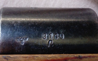

Le code "bys" est celui de Ruhrstahl AG, à Witten/Ruhr-Annen, fournisseur du barreau, et le logo à droite est la "porte de Lübeck", qui est une des marques apposées par BLM pour indiquer un canon terminé dans son usine, il est logiquement accompagné du WaA 214 de BLM.
Les signes parfois cabalistiques apposés sous le boîtier sont des marques d'ouvriers ayant travaillé sur celui-ci, ou de contrôleurs intermédiaires.

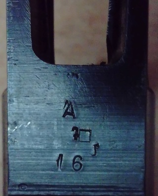

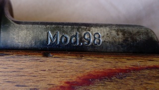

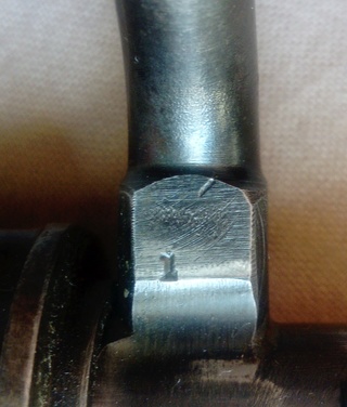

fais un peu plus de photos des marquages pour tous.

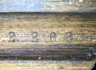

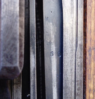

Bonjour !
J'ai refais un coup de nettoyage ce matin, j'ai encore sorti pas mal de saletés à la brosse laiton + huile. J'ai ensuite passé un coup de brosse nylon + acétone pour enlever un maximum de saletés collées par l'huile puis j'ai fini avec des morceaux de chiffon, à la fin c'était toujours un peu sale, mais on était plus dans les tons gris clair que bien noir comme hier.
Du coup je vais laisser comme ça pour l'instant, le plus gros est nettoyé, je vais le faire tirer un peu et je recommencerais ensuite à la brosse laiton + huile.
Sinon j'en ai profité pour enlever la peinture blanche des marquages pour leur redonner leur aspect d'origine et comme Droulz l'avait demandé, j'ai refait des photos de tous les marquages :
Sur la base de la hausse :
Sous la hausse, notez que des repères ont étés frappés sous le 1 et sur le 15 :
Sur l'arrière du réglage de hausse :
Sur la gauche du canon près de la hausse :
Sous le canon, au niveau de la hausse :
Sous le canon près du tonerre :
Sur le tonnerre :
Sur la gauche du tonnerre :
Sous le tonnerre :
Sur la palette élévatrice :
Sur la gauche du puits de chargement :
Sous le puits de chargement :
Sur l’arrêtoir de culasse :
Sur la gauche de l'anneau de grenadière :
Sur la gauche de l'embouchoir :
Sur la droite de l'embouchoir :
Sur le levier de culasse :
Sous le levier de culasse :
Sur la noix de culasse et drapeau de sûreté :
Sur la droite de la noix de culasse :
Sur le chien :
Sur l'extracteur :
Sur l'extérieur du garde main :
A l'intérieur du garde main :
A l'intérieur du fût :
Toujours à l'intérieur du fût :
Voilà, c'est l'intégralité des marquages trouvés su ce duv, je ne crois pas en avoir loupé. Je n'ai toujours rien trouvé sur la partie arrière de la crosse, ni matricule, ni date, ni waa.
Si vous avez besoin de photos plus grandes, dites le moi, je ne voulais pas trop surcharger la page !!
Kev.

Un mètre ça commence en faire..... Dommage. Faudrait le jauger peut-être en mettant des balles eu poile plus grosse

Oui, je pense que je laisserai le fusil à mon armurier un de ces jours quand il aura un peu plus de temps pour qu'il le jauge, mais avec un tel écart je pense qu'il ne faut pas se faire d'illusions...
Du coup si il s'avère que le canon est bel et bien décédé, que feriez vous à ma place ? Vous l'accrocheriez au mur ( mais ça fait chère pour de la déco... ) ou vous le feriez re-canonner ? D'ailleurs combien ça coûte cette opération chez un armurier ? Ça ne vaut surement pas le coup... Puis ça lui enlèverais tout son charme...
