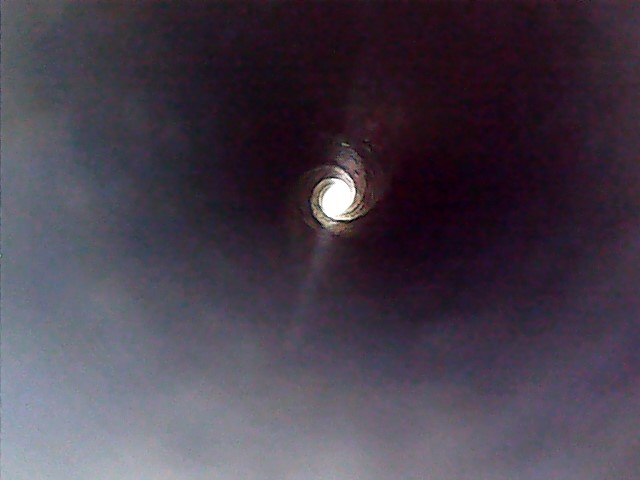

Bon j'ai réessayé de jeter un oeil avec mon endoscope chinois pour vous faire une petite vidéo, mais impossible d'enregistrer, problème de pilotes sans doute.
En revanche j'ai réussi à faire des photos, la qualité est vraiment pas géniale, mais ça donne une idée.
J'ai donc pris des photos, à environ 10cm d’intervalle chacune en partant de la chambre, on remarque que plus on s'approche de la bouche, plus c'est piqué...:

Re: Mauser K98k "DUV 42"
Je ne peux, malheureusement, que répéter ce que j'ai écrit :
A mon humble avis, le tube est totalement foutu...
Ça m'arrange pas ce que tu dis là...
Reste à voir ce que ça dit avec des rechargées...
A titre de comparaison voici une image du canon d'un des miens (état miroir) :
Les petites traces visibles sont des saletés
An ix- Futur pilier
- Nombre de messages : 792
Effectivement, c'est pas la même chose !!
Après je savais bien que le canon n'était pas dans un état parfait, puisqu'il m'a été vendu comme étant sale, et je ne jette pas la pierre à Droulz car avant de le nettoyer on ne voyait pas les cratères. Ils sont apparus après le passage brosse laiton + huile. Autant dire que ça devait faire un bail qu'il n'avait pas vu un écouvillon...!
Celui dont je te parlais ,qui a les mêmes résultats (nuls) en cible a un canon du même style que le tien , pourtant ,pareil ,la balle ne s'enfonce pas , mais l'intérieur est cuit ...deamoncrack a écrit:Bonjour !
Pas très sollicité ? c'est là que je met ma main faible ! Du coup à chaque tir le fût se déplace vers l'avant à cause du recul...
Mais pour le reste, tu as raison, je pense qu'il s'agit d'une combinaison des causes données, à savoir dégraissage insuffisant et manque de colle ( je ne voulais pas que ça déborde partout...).
Ce qui est étonnant c'est que je viens d'essayer de le faire bouger et à la main j'ai pas réussi ( j'ai monté les chevilles serrées, au maillet ), en revanche à chaque tir les chevilles se déboîtent d'un cm...
Bref plutôt que de bricoler quelque chose de moche ou quelque chose qui ne tiendra pas, je préfère lui acheter une crosse, ça me permet de conserver celle d'origine telle qu'elle et en même temps de tirer sans me demander continuellement à quel moment ça va lâcher...!
Pour ce qui est de la bouche j'ai pas l'impression, mais à l’œil nu, difficile à dire... En tout cas les rayures vont jusqu'au bout. j'ai effectué le " test de la cartouche par la bouche", la balle ne rentre pas :
Tigrou, changer le canon est toujours possible, mais le prix d'un canon neuf ou même d'occasion + montage revient au prix de l'arme. Et je ne peux pas le faire moi même par manque de place et d'outillage, puis d'après ce que j'ai lu, les canons de mauser sont pas franchement faciles à changer en général, j'aurais peur de faire une connerie...
Donki, pour ce qui est du canon piqué, j'y ai pensé : Est il possible que la rugosité "ponce" la balle de manière suffisante à en réduire le calibre, ce qui l'amènerait à "flotter" de plus en plus jusqu'a la bouche ?![]()
Si oui, cela pourrait expliquer le caractère aléatoire de la dispersion...
Changer un canon Mauser n'est pas simple ,mais peut être as tu un "ancien" dans ton club qui a déjà fait ?
Je penses que la balle n'est pas poncé comme tu dit ,mais simplement mal guidée par une surface rugueuse et des rayures "désafutées " ,et donc peu stable en sortie de canon d'ou le coté aléatoire en cible ...
Je suis pessimiste par rapport à une mun rechargée miracle .
An ix a écrit:A mon humble avis, le tube est totalement foutu...![]()
Idem pour moi.
Changer de canon même avec un canon à 150€ de chez Cartry a un coût, necéssite un savoir faire et un passage au banc d'épreuve.
Tigroujaune50 a écrit:J’ai trouvé des canons k 98 chez cartry pour 150€ sans la hausse et le guidon, ou 200 avec hausse et guidon . Intérieur miroir !!!
https://www.arme-cartry.com/
Merci, j'ai jeté un œil, mais je n'ai trouvé qu'un canon de mauser Chilien en 7x57, ou alors j'ai peut être pas cherché ou il fallait...
Solitaire du 57 a écrit:Celui dont je te parlais ,qui a les mêmes résultats (nuls) en cible a un canon du même style que le tien , pourtant ,pareil ,la balle ne s'enfonce pas , mais l'intérieur est cuit ...
DUV 42 n'est pas un code fabricant des plus courants , tout n'est pas négatif![]()
@ suivre
J'en sait trop rien pour les cartouches rechargées, faut voir, ça coûte rien d'essayer. Moi qui ait l'habitude de tirer en .22lr, il est vrai que la munition peut faire toute la différence, mais certes dans la mesure du possible, j'ai jamais vu d'écart d'un mètre...!
Sinon c'est vrai que depuis quelques mois ou je regarde des Mauser à droite et a gauche, j' en ai pas vu beaucoup de DUV 42, mais encore une fois, je l'ai pas acheté pour l'accrocher au mur !

En revanche, si ça ne fonctionne pas avec les rechargées, je doute, vu les piqûres sur toute la longueur du canon, qu'un usinage sur 3cm ne change grand chose, tu as vu les images de l'endoscope...
Ou alors il faudrait l'usiner sur la moitié de sa longueur pour arriver à une section moins piquée !!!
Après vu les coûts de main d'oeuvre pour faire changer un canon de Momo, même avec un canon donné, ça ne vaut clairement pas le coup malheureusement.
Bref tu vois ou je veux en venir, si ça ne fonctionne pas il faudra, malheureusement pour nous deux, envisager un remboursement ou un échange...

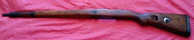

A tel point que je lui avait commandé une crosse qui est arrivée ce matin, pour pouvoir tirer l'esprit tranquille sans que la réparation de la crosse d'origine ne pose problème :
Comme on peut le voir, la plaque de couche et les œillets de démontage du percuteur sont un peu piqués , à part ça elle est en bon état.
Elle à été reconditionnée en Yougoslavie, j'ai néanmoins trouvé un Waa26 sur le tenon de baïonnette !
Je lui ai mis un bon coup de nettoyage pour enlever la graisse de stockage, c'est vraiment une horreur à nettoyer ce truc !!
Bref du coup, je vais surement la vendre car je n'en aurais du coup pas l'utilité, il faut que je demande l'accès aux annonces pour cela, en attendant si quelqu'un est intéressé il peut me joindre par MP !

WaA27 normalement Berlin Lübecker Maschinenfabrik si je ne me trompe pas.
Du coup correct pour ton DUV.
