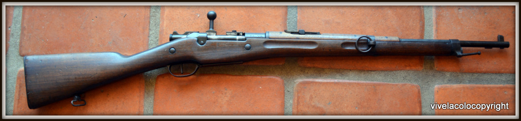

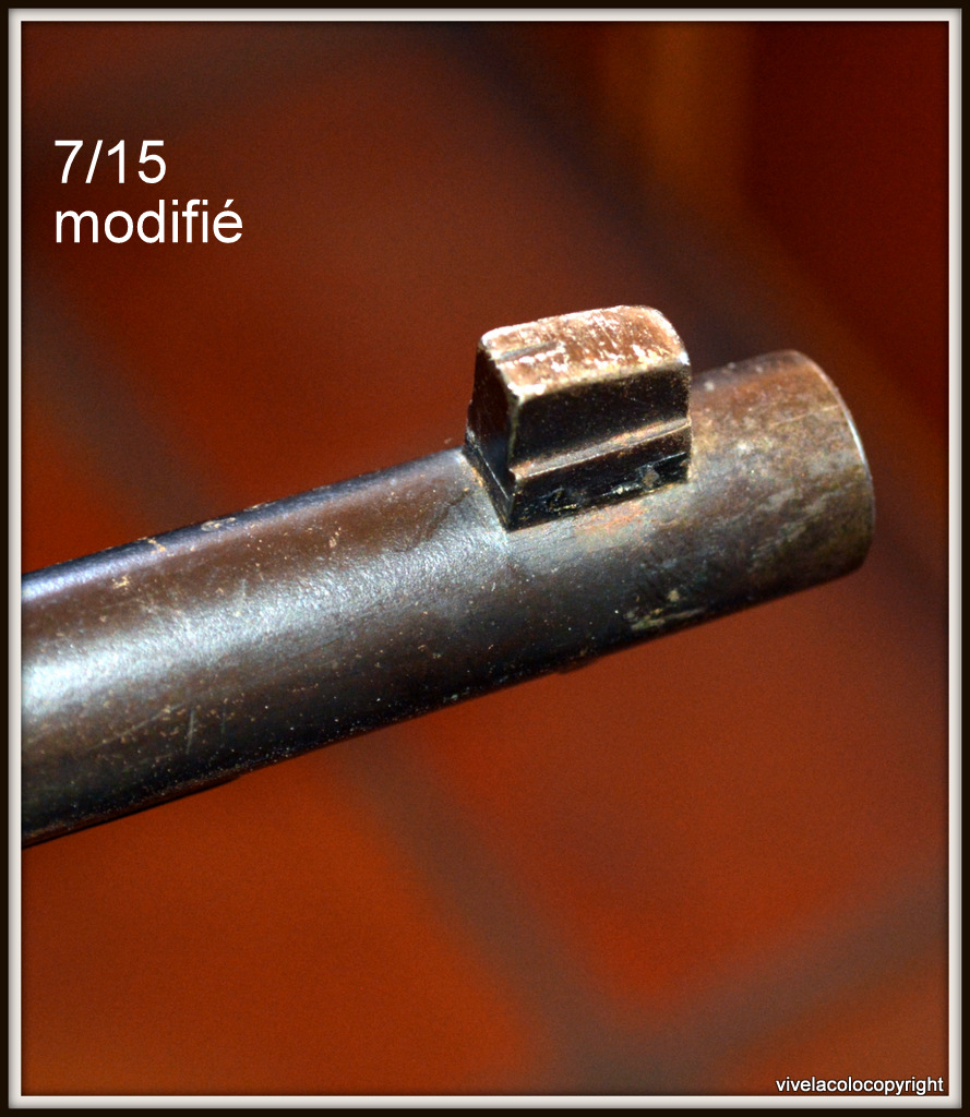

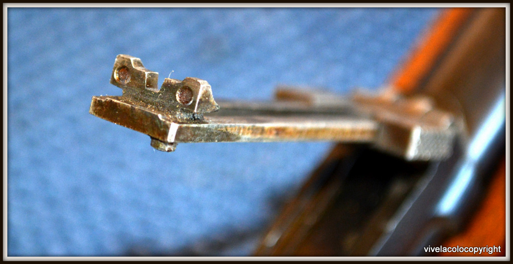

Une petite histoire des guidons de 7/15
mon BERTHIER 1907-15 - Page 2 Dsc_0810
De droite a gauche
Le premier type avec lame
mon BERTHIER 1907-15 - Page 2 Dsc_0812
Le deuxieme type bloc avec rainure
mon BERTHIER 1907-15 - Page 2 Dsc_0814
"Le guidon atomique" avec une alveole dans laquelle une substance qui brillait pendant la nuit etait inserée. la hausse, elle avait deux alveoles
mon BERTHIER 1907-15 - Page 2 Dsc_0816
mon BERTHIER 1907-15 - Page 2 Dsc_0815
Et le guidon du M34
mon BERTHIER 1907-15 - Page 2 Dsc_0811

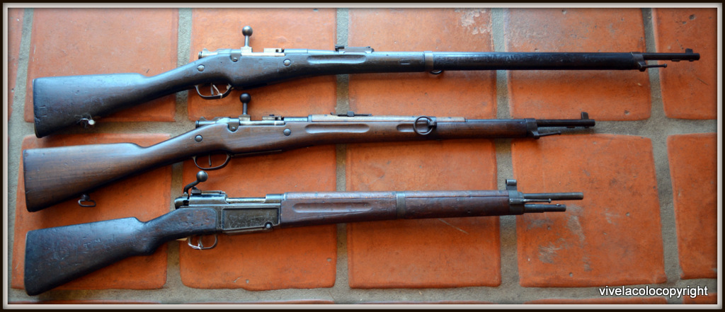

Et un M34, çétykoi? (si agrémenté de photos je comprendrai plus vite...)
Le M34 est un 7/15 modifié pour tirer du 7.5mm l'appellation 34 ... peut être parce que il était fabriqué dans l’Hérault, non je divague... trop de soleil et trop de pastis. l'appellation 34, l'année de sa conception, c'était un des efforts de l'industrie armurière française d'accommoder a une nouvelle sauce toutes les armes obsolètes de l'arsenal français. hélas c'était presque aussi cher de transformer un vieux 07/15 en Mas 34 que de fabriquer un Mas 36 flambant neuf , un peu plus de 60000 furent ainsi transformés.
mon BERTHIER 1907-15 - Page 2 Dsc_0817
mon BERTHIER 1907-15 - Page 2 Dsc_0818
Le M3
Ton 7/15 est en fait pas mal du tout
Le bois est un peu usé en surface mais d'après moi cela représente une certaine utilisation honnête , il est marqué N mais cela ne fait qu'indiquer qu'il était en service dans l'armé française. Il est entièrement et correctement dans sa version réglementaire et a mes yeux c'est un plus. Si Septembre 1939 était pour demain il serait bon pour le service et repartirait en première ligne.
Belle arme et relativement rare.

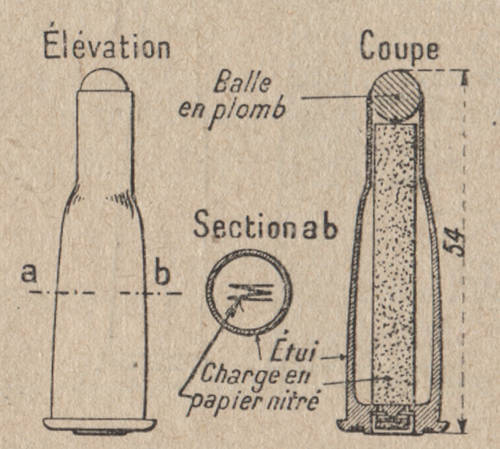

Message  Nicomidway Mer 4 Juil - 7:28
Verchère a écrit:
WICHITA a écrit:... et un 200 de balles projectiles
En fait de projectiles, j'espère que ce sont bien des balles...
Parce-que les plombs, dans un 07-15 ça fait pas des merveilles ; à la rigueur en re-forant le canon plus gros ... mais ce sacrilège a déjà été trop souvent commis !
Autrement balle ronde plomb pour le tir réduit dans la cours des casernes.
