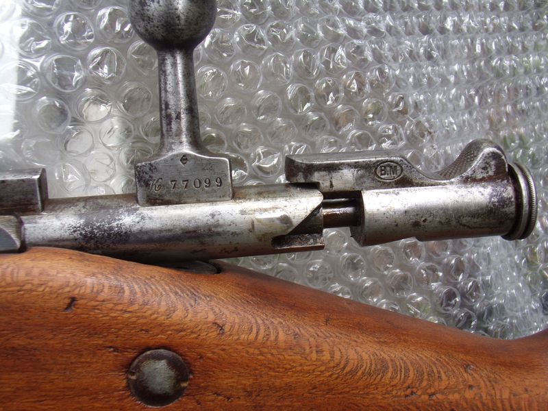

on dirai un semblant de marquage..........?
mon BERTHIER 1907-15 Berthi23
mon BERTHIER 1907-15 Berthi24

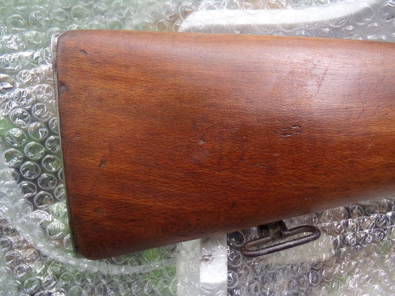

La crosse a malheureusement été poncée, ce qui se voit au n° de série qui devrait être plus profond et au macaron, qui lui, a presque complètement disparu.
mon BERTHIER 1907-15 110508071149486978123921

moche foto  Embarassed
demain une mieux (je pars dans pas longtemps au boulot)
mon BERTHIER 1907-15 Berthi25

oxi81 a écrit:La crosse a malheureusement été poncée, ce qui se voit au n° de série qui devrait être plus profond et au macaron, qui lui, a presque complètement disparu.
Je m'en doutais un peu, je pensais même que le macaron était "encré" (avec de l'encre quoi !)
c'est quoi normalement ce macaron?

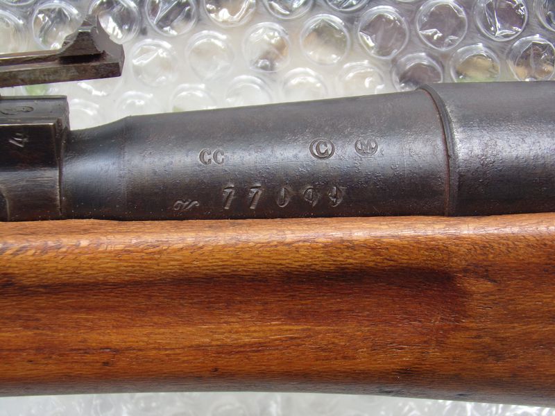

C'est le poinçon de la réception de l'arme. Au centre d'un double cercle, les lettres MA en grand (pour manufacture d'armes). Elle a vraisemblablement été réceptionnée à la MAS, donc dans la couronne que forme le double cercle, un S, l'initiale du Directeur (un C), celle d'un contrôleur des armes à feu. À 12h, le mois de réception (peut-être juin), à 6h, l'année de réception (1916).
Sur le côté droit du canon, l'année d'épreuve du canon, sous le canon, le mois de cette épreuve exprimée sous une forme chiffrée de 1 à 12.
Côté gauche, CC, c'est le code du fournisseur de l'acier du canon, la Cie des forges de Châtillon, Commentry et Neuves-Maisons. Le (C), c'est le poinçon du Directeur de la MAS à l'époque, le Lieutenant-Colonel Charpy. Le (M), le poinçon du contrôleur des armes à feu, un inconnu à ce jour.
Les N sur le tonnerre et le boîtier, l'indication que l'arme a été modifiée pour la balle 1932 N.
Le BM dans un ovale sur le chien, la marque du sous-traitant qui a fabriqué cette pièce, Bariquand et Marre.
