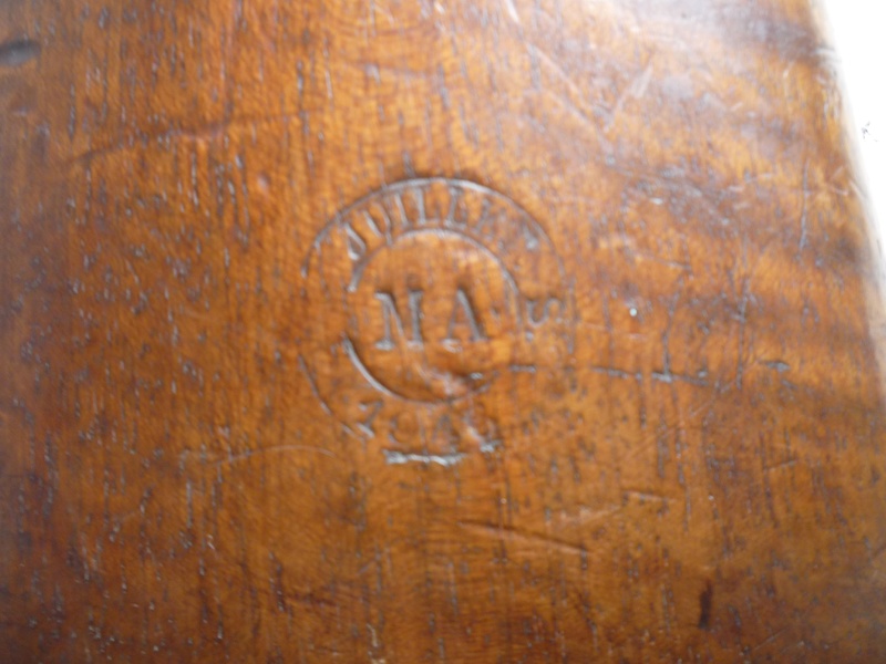

La crosse n'est pas au numéro et la frappe indique juillet 1940. le boitier, le pontet et la culasse sont aux numéros.

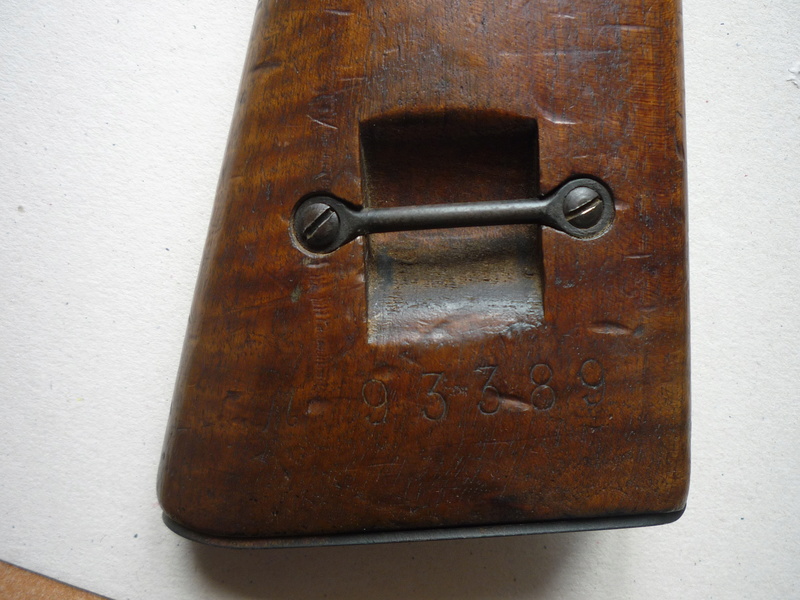

bonsoir à tous,
pourriez vous m'aider à connaitre la date de fabrication de l'arme ?
la crosse pourrait elle etre coherente avec le boitier ?
puis je refaire la peinture au four sur le boitier ?
je suis preneur de vos avis et conseil avec un "S".

Avec ce numéro de série sur le boîtier de culasse, réception théoriquement en février ou mars 1940. Je dis théoriquement, car la réception des armes se faisait parfois en léger désordre par rapport aux numéros de série et que par ailleurs une arme a pu connaître une réception tardive (par exemple rejetée, rectifiée et finalement réceptionnée).
Juillet 1940 sur la crosse, je ne pense pas.
Au vu du matricule sur la crosse, ne serait-ce pas plutôt juillet 1945 (matricule en L) ou juillet 1946 (matricule en M)?
De toutes façons, c'est une monture premier type, alors cohérente avec le boîtier.
Quant aux fabricants de canons de MAS 36, on trouve MAS, MAT, MF et SACM sur les canons pré-armistice, MAS et MAT sur ceux fabriqués à partir de 1944.

Re: MAS 36 1er modèle
Alors le numéro de série de la crosse devrait être dans les M 80000 - M 90000.

et voilà une photo du numéro de la crosse,

D'après les informations relevées sur d'autres armes par des collectionneurs, ce numéro de série colle très bien avec juillet 1946. J'avoue qu'aux archives, j'ai sauté une partie de la lettre L, une partie de la lettre N et toute la lettre M (de juillet 45 à janvier 48).

La chose dont on est sur, c'est que ce n'est pas sa crosse.
