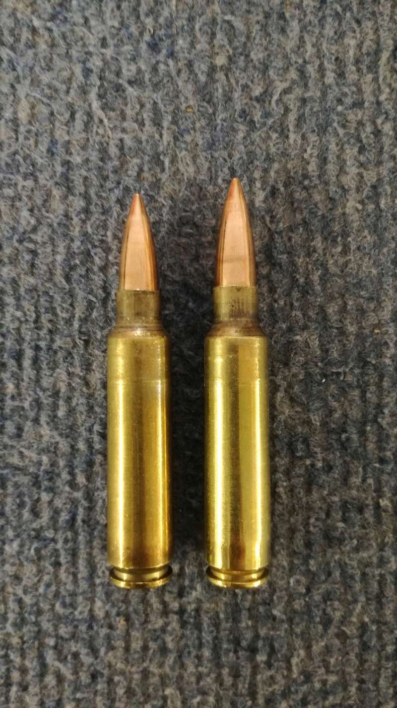

Bonjour, alors petite interrogation sur l'influence de la LHT des cartouches.
Dans les tables, ils indiquent la longueur totale de la cartouche avec les valeurs de charge.
J'ai ainsi pour mon mosin en 30/284 une charge de 48.5 grs de RS60 associée à une LHT de 72 pour une ogive Sellier Bellot en .311 180 grs.
Quand je regarde ma cartouche terminée, je trouve l'enfoncement excessif, bien au delà de la gorge de sertissage (qui certes n'est pas utile dans mon cas puisque je ne sertis pas)... Donc j'en réalise avec la même charge mais cette fois avec une LHT de 75 mm...
A gauche LHT de 72 mm et à droite....ben 75 mm (merci à ceux qui suivent
![influence de la LHT des cartouches Img_2010](https://i.servimg.com/u/f11/19/62/31/33/img_2010.jpg)
Première question, est ce comme moi vous trouvez la cartouche de gauche "étrange", trop "compacte" ?
