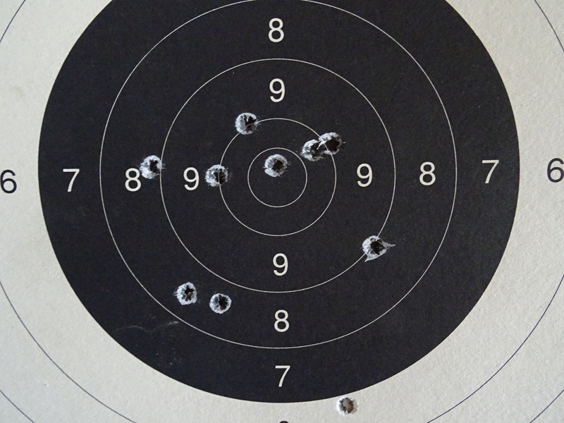

Re: Berthier 07-15
Voici un carton réalisé ce weekend dans les même conditions que précédemment lors d'un petit duel amical contre un collègue (une connaissance de Verchère, le monde est petit
)équipé d'un 1886/93.
2,44g TU3000.
Ogives PPU 200gr (.327).
10 Balles.
100m.
2,44g TU3000.
10 Balles.
100m.
Carl Gustaf Emil Mannerheim.
Nicomidway- Pilier du forum
- Nombre de messages : 4785
Re: Berthier 07-15
Plutôt bon comme résultat !
C'était avec des douilles "vierges" ou déjà rechargées une fois ?

Re: Berthier 07-15
Avec douilles déjà tirées (deux fois) auparavant.
Le collègue n'a hélas pas fait mieux avec N135 + ogive 195gr.
