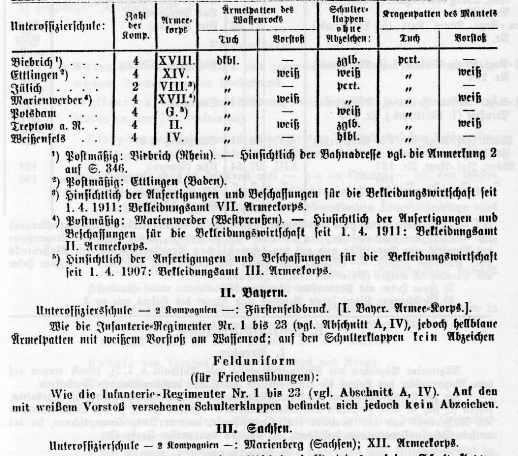

Bonjour ,
Dans un premier temps bravo  pour ce 98 de 1904. Le marquage m’a intrigué car le U fait tout de suite penser à Ulhan. Une directive de 1912 était claire et en cas de guerre aucunes unités crées ne devaient avoir d’affectations régimentaires ce ne fut jamais  appliqué on  trouve des marquages jusqu’en 1918. Je suis d’accord avec OXI181 il s’agit bien de l’affectation originale. Dans ma doc de la cavalerie, je n’ai pas un cavalier avec un 98 en 14/18 tous ont  la carabine mais bon pourquoi pas. Pour les tranchées j’ai une quinzaine de photos du  Réserve Infanterie Régiment de Hussards no 9 en Alsace dans la  vallée de Munster tous ont la carabine idem pour des cavaliers au  Hartmann. Pour la doc d’époque, je pense que ce 98 possède  un marquage très rare car il a été affecté à un école de Sous-officiers (voir les sources ainsi que le règlement de  1877 pour les armuriers). Normalement U.2.98  signifie école de S/Officiers U ( Unteroffizierschule) 2 eme kompagnie, arme 98. parfois l’initiale de l’école est donné ce qui était strictement interdit. Comme le confirme la documentation, pour des Ulhan il y aurait eu le régiment en tête avant le U puis, l’escadron et l’arme.
PS: L'autre doc va suivre.

Ahh je te remercie vraiment pour ces infos! C'est vraiment super et très enrichissant! Par contre je ne comprends pas l'allemand XD! Toulouse c'est loin du Rhin!
Je suis vraiment preneur de toutes ce genre d'info!
