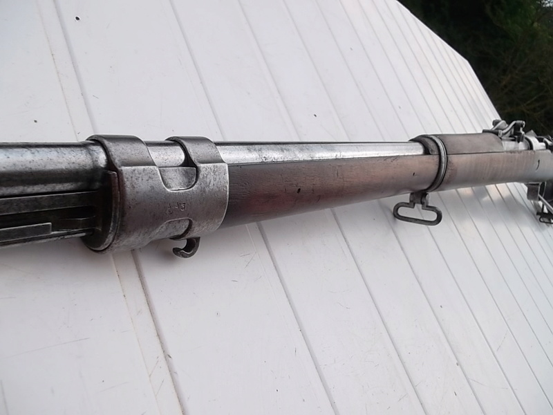

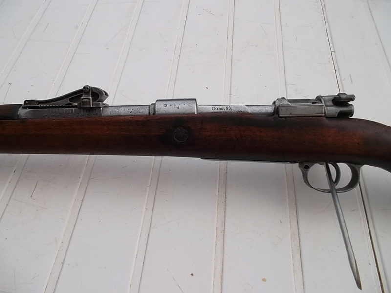

Voici des photos à la lumière du jour:

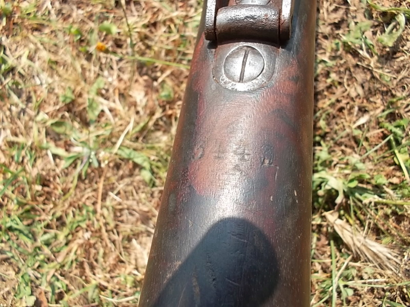

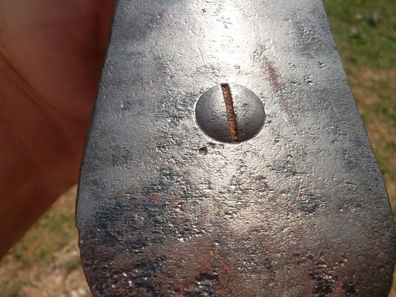

Si quelqu'un peut m'apprendre quelque chose concernant la rondelle, cela serait bienvenue.
Marquages quasiment effacé mais c'est bien la sienne. J'attire par ailleurs votre attention sur la petite étoile frappé au dessus des armoiries impériales. J'avais déja vu des semblables sur des tonnerres de g98 signifiant la mauvaise qualité de la pièce. En voici une autre photo :
[url=https://servimg.com/view/19692303/47]
[/url]

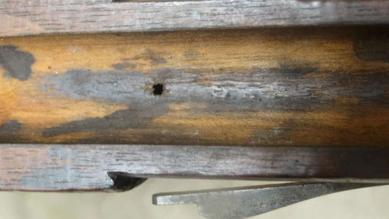

Encore une autre étoile au dessus du numéro. Le bois a l'air par endroit flétri comme les doigts de mémé! Comme s'il s'était complètement desséché.

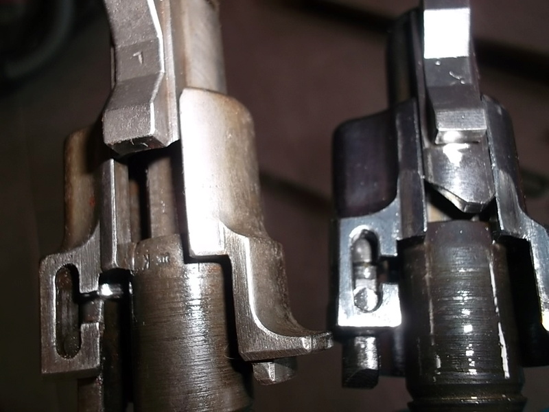

En actionnant la culasse, je me suis retrouvé tout con : la tension du ressort se faisait à la fermeture de la culasse et pas à l'ouverture.... bizarre.
En démontant : ET MERDE :
Cassé net, quel dommage sur une culasse full num... j'ai cette pièce de rechange que j'ai pri temporairement sur une culasse de 98k qui ne me sert pas mais bon...faudra trouver une meilleure solution. Et là finalement je me dit : ça aurait été tellement plus rageant si la culasse était au même num de l'arme. Enfin bref, suite à un léger polissage :

Pastille de crosse : 2ème Uhlan, arme N° 98.
Les uhlans (l'équivalent de nos lanciers), avec la guerre s'enlisant dans les tranchées, ont rapidement été descendus de leurs chevaux et ont combattu comme infanterie.
Ce qui explique la dotation en Gew.98
KR16 sous le canon : acier Krüpp, lot 16. Les autres marquages sont divers poinçons de réception et d'épreuve.

Vis cassé enlever sans problème, elle ne forçait pas tant que ça. Avc la perceuse elle s'est enlevé tout seule par le haut sans meme la transpercer.
Néanmoins en remontant une vis + contre vis acheté pas trop cher de 98k. J'ai remarqué qu'il y a en fait 2 diamètre de contre vis?
Ne s'y montant pas j'ai testé celles de mon 98k qui en les sortant parraissaient plus fine. Au final j'ai échangé les contres vis, très bizarre.
