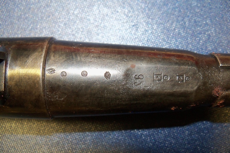

Crotte! T'as pas le mois d'épreuve du canon ? je pourrais peut-être te donner une idée du matricule.
Re: Carabines et mousqueton Berthier .
...peut-être: je ne me souviens plus si cette partie a aussi été massacrée (pas sûr).
Je le démonte demain pour voir le dessous canon.
Oup'sss !
Voilà un "demain" qui a un peu traîné...
Canon éprouvé en septembre 1891.
C'est quoi tous ces poinçons ?

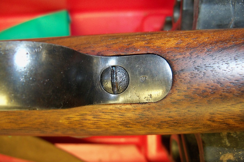

Sur le pontet, il y a encore un autre poinçon bizarre:
Si tant est que c'est un poinçon...
Vraisemblablement entre A 11600 et A 17500. Tout le monde ne démontant pas sa carabine pour regarder la date d'épreuve, difficile d'être plus précis. Tu sais au moins qu'elle était probablement à 5 chiffres et que le premier était un 1.
Tous ces poinçons, c'est des poinçons de contrôleurs, correspondant à l'initiale du contrôleur en question. Par contre, je ne peux pas te dire qui c'est puisque pour 1891, on n'a que les noms des contrôleurs principaux et des contrôleurs de 1ère classe effectuant la recette des armes ou chargés d'un atelier, pas le nom des plus obscurs 1ère classe, 2ème classe ou 3ème classe responsables de plus petits sous-ensembles.
C'est bien un poinçon sur ta photo, un B, entouré d'un losange tronqué, on pourrait dire aux pointes retournées, forme classique.
