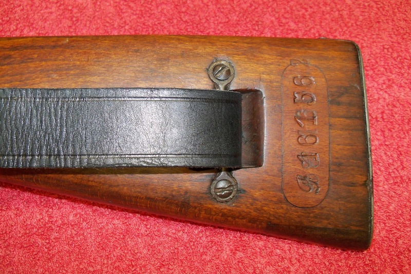

Message  FUEGO Mar 28 Mar 2017, 23:24
Et l'un 'empêche pas l'autre :
Carabine de cavalerie Berthier Mle 1890 modifiée 1915  - Page 2 100_7510
ça c'est du bon boulot" d'ébéniste" l'enture est magnifique, ce qui me laisse sceptique pour l'autre
