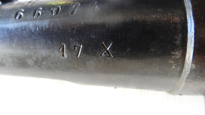

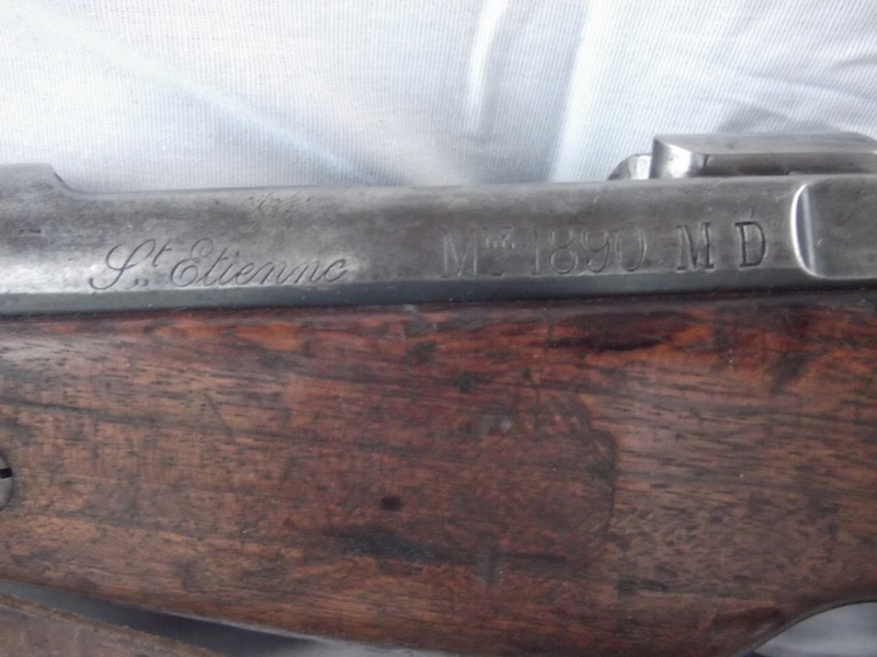

Je vous présente ma carabine de cavalerie Berthier Mle 1890 modifiée 1915 afin de pouvoir y fixer la baïonnette du mousqueton d’artillerie Mle 1892.
![Carabine de cavalerie Berthier Mle 1890 modifiée 1915 934347241](https://2img.net/r/hpimg15/pics/934347241.jpg)
![Carabine de cavalerie Berthier Mle 1890 modifiée 1915 26808211A](https://2img.net/r/hpimg4/pics/26808211A.jpg)
Toutes les pièces sont au même numéro. Visiblement, c’est une arme réparée et transformée début 1916.
Elle porte des marquages d'assemblage après réparation (sur le boitier de culasse et sur le canon).
Visiblement, le boitier de culasse à également été remplacé par un boitier de mousqueton Mle 1892 sans tenon de recul.
Quelques détails de la monture modifiée :
De haut en bas : Carabine de cavalerie – carabine de cavalerie modifiée 1915 – mousqueton d’artillerie :
Si vous avez d'autres remarques ou renseignements sur cette arme je suis preneur.

Re: Carabine de cavalerie Berthier Mle 1890 modifiée 1915
Jolie bestiole !
Rare monture de carabine de cavalerie raccourcie.
Dommage pour le boitier 1892 et le canon "MAC" 1916 sur une arme St Etienne !
Avec cette manie de faire flèche de tout bois pour remettre en service un maximum d'armes, nos arsenaux ne se souciaient guère de la cohérence historique...

Là, j'aurais tendance à dire que ça ne sent pas bon.
Les poinçons du canon collent bien avec un canon MAS de 1890. Le numéro de série devrait être en F et inférieur à 8900.
Un E 46000 correspond à un mousqueton 1892, canon éprouvé en juillet-août 1917. Laissons de côté la question du boîtier 1890, il ne colle pas trop à la période, mais passons. Le pire, c'est la dissonance entre la date et le matricule. Un canon gardé en stock pendant 27 ans et passé entre temps de la MAS à la MAC me paraît hautement improbable.
Pas à vous ?
Pas à vous ?
un mousqueton monté et renuméroté à chatellerault à partir d'un ensemble canon /boitier de 1890 ? la frappe du S/N semble plus profonde que les autres marquages visibles sur la photo . voilà encore un mouton à cinq pattes mais peut être bon au final .
