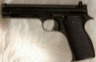

mon mien - oui je sais la qualité pas top - pas d'APN - juste un tph portable
son numéro de série le classe parmi ceux fabriqués avant l'invasion allemande.
A noter que Charles PETTER citoyen suisse - était titulaire de la légion d'honneur - qu'il a servi la France durant la première guerre mondiale en tant qu'officier (lieutenant) dans la légion étrangère.
A l'issue de la seconde guerre mondiale - il a regagné son pays d'origine - et il a cédé ses brevets à l'industrie suisse (SIG) - de là en a découlé le fameux P 49 devenu le célèbre SIG P 210;
Autre lien : http://armesfrancaises.free.fr/PA%20Mle%2035A.html
Le 35 A - de même que les modèles S et SL sont éligibles au TAR - le souci - trouver ou fabriquer de la munition -
mais ça se fait

Re: PISTOLET 35 A
merci CZ 75 pour ta présentation du modèle 35 A.
pour sa cartouche, elle n'est plus fabriquée depuis longtemps mais on peut en refaire sans difficultés.
douille de 32 S&W long mise à longueur et dont on a tourné le bourrelet et creusé une gorge.
balle de 93 grains calibre .309 (Fiocchi en fait pour le 7,65 Luger)
pour le type de poudre et la charge à utiliser, on peut se référer aux tables Nobelsport.
j'ai toutes ces données dans mes archives.

perso j'ai laissé tombé les tables nobel sport pour le 7.65 long.
données en SP 2 (or j'ai la trouille des sphériques - qui ne supportent aucune variation de charge - ni en moins ni en plus)
pour ma part j'utilise des ogives blindées sellier et bellot - (pour le Revolver Nagant) en diamètre .310 et une charge de BA 9 -
et ça va très bien.
j'ai également utilisé des ogives balleuropes plomb 83 grains diamètre .309 mais avec un emplombage conséquent.
pour les étuis ce sont effectivement des 32SWL - tournés.

Et au tir?
Plaisant?
Préçis?
Chiant à recharger?

NON ce n'est pas un concours de copier coller - c'est un forum qui débute -
j'ai cette arme en possession légale - je tire avec.... et elle n'est pas courante sur les pas de tir - même au TAR -
comme l'article en question est bien fait - pourquoi écrire des sonneries - quand une personne a déjà fait un bon travail. (le plus important est de bien citer ses sources et ne pas s'attribuer le mérite des autres).
et ça enrichit la base de données du forum -
(comme c'est une arme peu courante - je pensais - peut être ingénument - que ça pourrait intéresser les membres)
au tir : effectivement plaisant à tirer -
précision : excellente (mieux que le tireur en tout cas)
seul point noir : le rechargement - fabrication des douilles et trouver le bon chargement - les tables SNPE étant plus que succinctes.

je remonte ce post
pour vous présenter mon 35A "AN"
livrer en 1938 au Parc Régional du Matériel de Bourges
https://www.tircollection.com/t9659-pa-35-a
certes l'étui est anachronique mais il fait l affaire dans l'attente d un bon
Cdlt

Un étui neuf ds mon club , mais chaud à 100€ , mais ton arme est superbe !!
