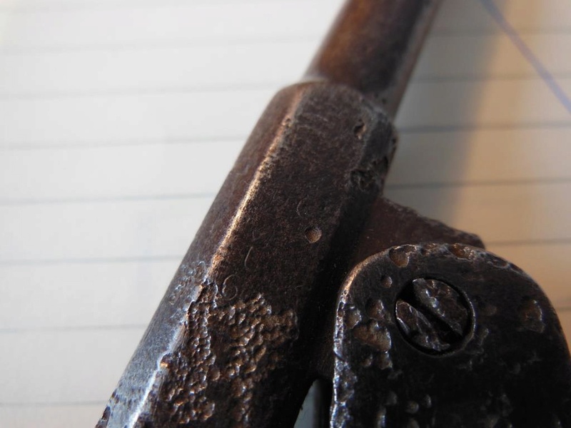

Bonjour à tous, étant novice dans le domaine des armes je suis un peu perdu.
J'ai trouvé cette arme dans l'atelier de mon défunt grand-père qui lui même l'aurait reçu de son grand-père... ce qui nous remonte à loin.
Cette arme possède un canon de 15,4 cm de longueur et de Øint 6 mm. Celui ci bascule automatiquement suite à l'action sur le verrou latéral (clé serpentine ?)
Géométrie extérieure: l'entrée du canon est octogonale et possède un éjecteur (Ep. 1 à 1.2 mm) rejetant automatiquement hors du canon la cartouche tirée.
L'extrémité du canon est lisse équipée d'un "piquot" de visée.
sur la face inférieure du canon juste avant le pivot, une inscription un 6 ou un 9 noyé dans un 8?
Sur la face droite de l'arme, un poinçon représentant la lettre 'B' surmontée d'une couronne trilobée ( poinçon du banc d'épreuve allemand sur les armes civiles ?)
Quelques inscriptions quasi effacées apparaissent sur le canon
Voici tout ce que je peux vous dire sur cette arme. j'ai retrouvé un dessin d'une arme quasi identique dans un catalogue de la manufacture d'arme et de cycle de Saint-Etienne. Mais celui illustré possède un canon octogonal à l'extérieur et rayé à l'intérieur ... et les dimensions ne correspondent pas.
J'espère en venant sur ce forum en apprendre plus à travers votre savoir à tous.
J'espère vous lire prochainement; la découverte de l'origine de cette arme serait vraiment enrichissante et intéressante pour moi.
Merci d'avence
Inscription sous le canon
Poinçon
Merci d'avence

Arme sympathique! Surtout par son système d'ouverture à "clef serpent" (ça porte un nom, ce système....
Par contre, elle à vécue!
J'ai pas bien conprit: canon lisse
J'airais dit: origine belge. Mais sans expertise aucune!
C'est pour participer!
En attente des avis expérimentés

C'est un pistolet de tir de salon.
Il a subit les outrages du temps, dommage.

Auriez vous une idée de la période ?
Pour un pistolet de salon, il n'a pas lair très raffiné (je trouve)

Vous n etes pas soigneux dans la famille
a la vue des outrages du temps...
Idem pour mi,
arme de salon belges.

Tous n'étaient pas luxueux.
Il a une hausse et un guidon, des raffinements suffisants pour le tir en intérieur (ou pas) entre 3 et 5m.
Ce pouvait aussi être un joli cadeau pour un adolescent même si les carabines étaient un choix plus courant.
Avant 1930 pour moi.

salut ,ses petits pistolet a l'époque de leur sortie était livrer a ceux qui achetait
des vélos et il étais mis dans la trousse de réparation qui ce trouvait sur le guidon
et il étais fais pour chasser les chiens méchant ;et c'est les facteurs de l'époque
qui les avaient ;il en existe aussi des plus long qui ce mettait sur le cadre
a la place de la pompe ;j'en ai deux et c'est rigolot de tirer avec ;

Contribution un peu tardive...
Sur le catalogue ALFA de 1911, il se vendait un pistolet "de cible marque Tiber" qui a un fort air de famille avec le vénérable vestige familial qui nous est présenté : aspect général, détente mexicaine, pédale de déverrouillage, calibre 6 mm (canon rayé en l’occurrence, mais il y a pu avoir des variantes ou bien les rayures de celui-ci ont disparu). Et l'objet valait quand même 15.6 Mark d'avant la guerre de 14.
