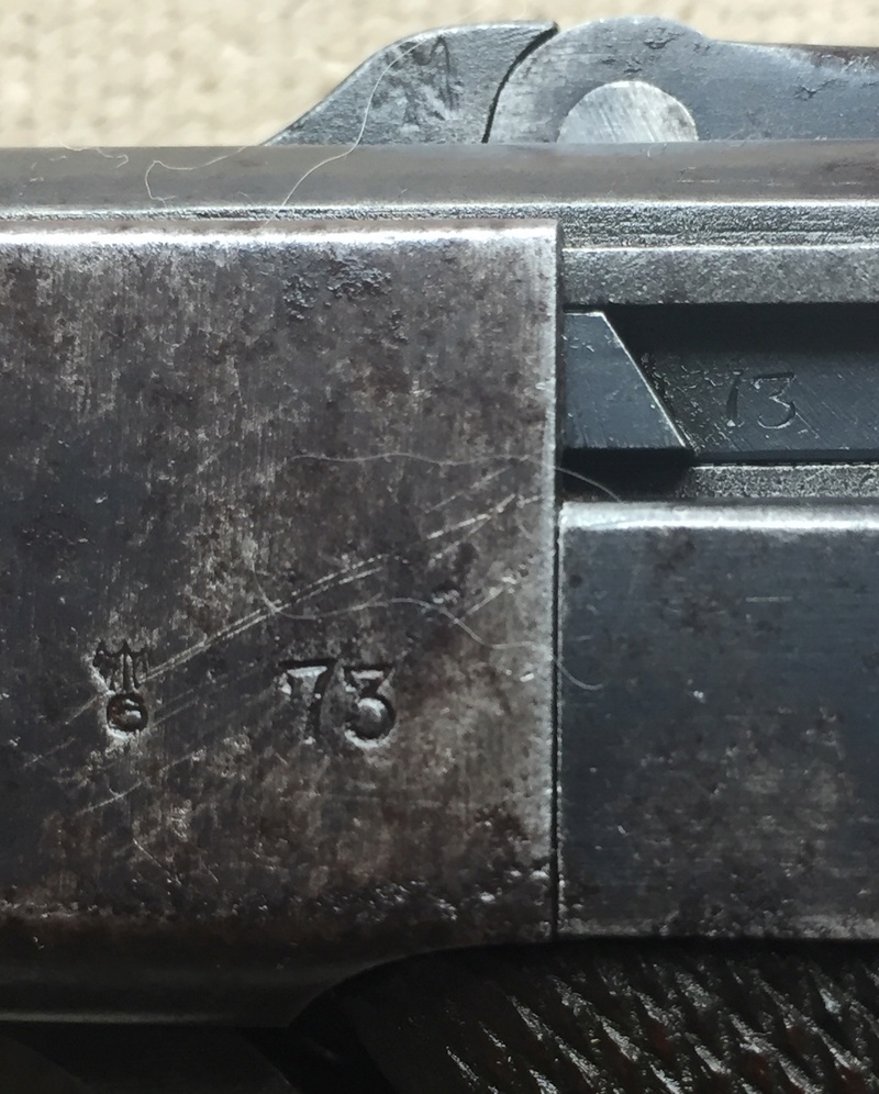

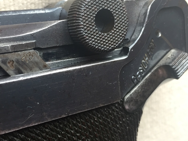

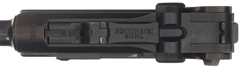

Place aux photos:
Modèles datés 1925 n° 73 et 1926 n° 656:

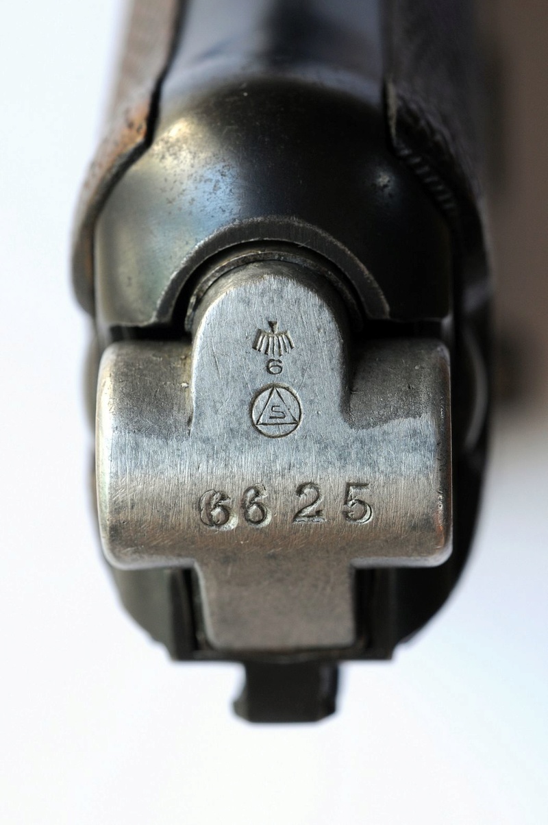

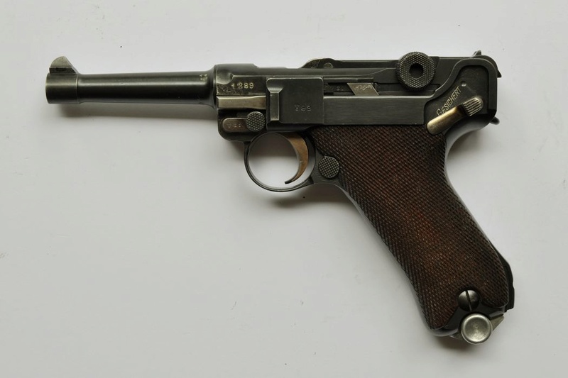

Modèle code S, n° 1289 a:

Un P08 Simson
Alors voilà quelques photos de ma future acquisition.
Elle est réservée, payée, et entreposée chez mon armurier dans l'attente du sésame qui tarde trop.
Le chargeur n'est pas matchnumber mais c'est un Simson, aussi difficile à trouver que l'arme.
Toutes les pièces amovibles sont poiçonnees y compris l'intérieur des plaquettes.
Je ne reviens pas sur la production de 12.000 pièces et sur l'Histoire, nos amis et dévoués membres lugerophiles l'ont fait à merveille.
Nota: vous remarquerez que des pièces sont interchangeables avec celui de Kri1942 !
Bon place aux photos.
