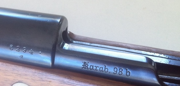

Je prends en exemple mon karab 98b partant des photos, comment déterminer l'année de fabrication en étayant la réponse
c'est surprenant, .. les allemands qui sont les as de la méthodes et de la précision n'ont pas mis d'année, pourtant tous les MOD 98 militaire sont datés sauf le SVW MB de 1945 qui est français, et le standartmodell qui lui est civil.
On est réduit à des conjectures aux US sur le sujet, ils établissent des supputations!? pour dater des spécimens.

Merci à tous et aussi à toulon44 ou le Kar 98b ce réduit à sa plus simple expression "4 lignes" si il n'y à que cela? je pense et c'est ma déduction qui n'engage que moi "on est en démocratie j'ai le droit de dire ce que je pense,
Que le Karab 98b sortie des chaines de "SIMSON" à partir de 1924 est le vrai "B" c'est comme le port-salut, c'est écrit dessus
KARAB 98B sur le côté gauche du boitier et sur le côté droit les gros "S" stylisés poinçonné 6/43/43 et rien sur le dessus du boitier carabines fabriquées neuves sur ordre de la commission d'armistice...
Tous les autres aux marquages bariolés en tous genres ne sont que des remontages de bric et de broc, du copiage au standard "B" auX crochetS d'embouchoir meulés,de tous les stocks de pièces d'avant 1920 et qui étaient au départ des fabrications illégales.
les 1920? les S28, etc..etc..
ceci est le vrai KAR98b c'est marqué dessus
provocation insupportable diront certains, les balles vont me siffler au oreilles

normalement un "b" est marqué comme le tien "Karab 98b" effectivement mais sa vie est très courte et surtout bcp d'archives ont été détruites après guerre et beaucoup de b n'ont pas survécu. C'est une arme transitoire qui a côtoyé les nombreux G98 repassés en arsenal pour mise en conformité après la WW1.
Tu as une pièce rare mais bon il faut rester humble et serein

Je reviens de vacances,
Hou là!!!!!! , j'en prends pleins le museau
pour cette Simson
Je me fais ch..r à faire des photos très détaillées, très nettes, belles pour les gars de TCAR de cette carabine extrêmement rare dans cet état, certains très peu heureusement se plaignent que cela fait plusieurs fois qu'ils la voient sur le site, c'est vrai je suis un passionné et j'aime partager avec d'autres passionnés, seulement voilà il n'y a apparemment que "Waffenampt" qui partage, j'invite d'autres à partager en mettant leurs "B" en photo de détail ce serai constructif, cela désamorcerai la tension.
Les trois ou quatre derniers propos sur le sujet sont pas très sympas? de l'envie refoulé peut être? Depuis 1977 je suis tireur FFT et un peu collectionneur sauf sur TCAR , la seule fois ou j'en ai vu une dans une bourse c'est à Poitiers en février 2018, j'étais exposant, j'exposais mes K98K et cette "B" notamment.
Je reviens sur les propos d’un intervenant que je n'estime pas d’ailleurs, je n'ai jamais affirmé que le bloc "f" n'existe pas, jamais, il peut y avoir un suffixe "f" "g" ou "h" puisque qu'il y a pas d'archives, tout est possible, ... on pourra penser que les nazis en 1933 ont détruits les archives pour peut être effacer l'origine israélite des actionnaires. De toute façon la "karab 98b Simson... était réglementaire dans la Reihwehr et peut être dans la Wehrmacht je ne suis pas sur que c'était une production anecdotique comme certains le disent, elle a sa place au même titre que le G98, le AZ ou le K98K.
d’ailleurs c'est elle qui a servi de prototype pour le "K" en la raccourcissant de 14cms en supprimant la rainure de préhension et un nouveau ressors d'embouchoir du S142K le [S147K est le même que le "B"] et d'un support de guidon à douille.
Respectueusement et amicalement à tous les passionnés.
PS: Je m'interroge, pourquoi Simson n'a pas frappée les années de productions sur le tonner???, on ne le saura jamais
Ma 6294b quel année????

waffenampt- Membre expert
- Nombre de messages : 580
Localisation : le Born
Re: Numéros de série de chez Simson 1924 / 1934
Il faut bien avouer que la Kar98b n'est pas non plus le Graal ultime.
Ça ne reste qu'un Mauser 98 parmi tant d'autres.
