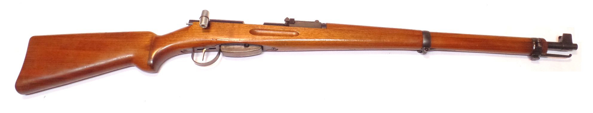

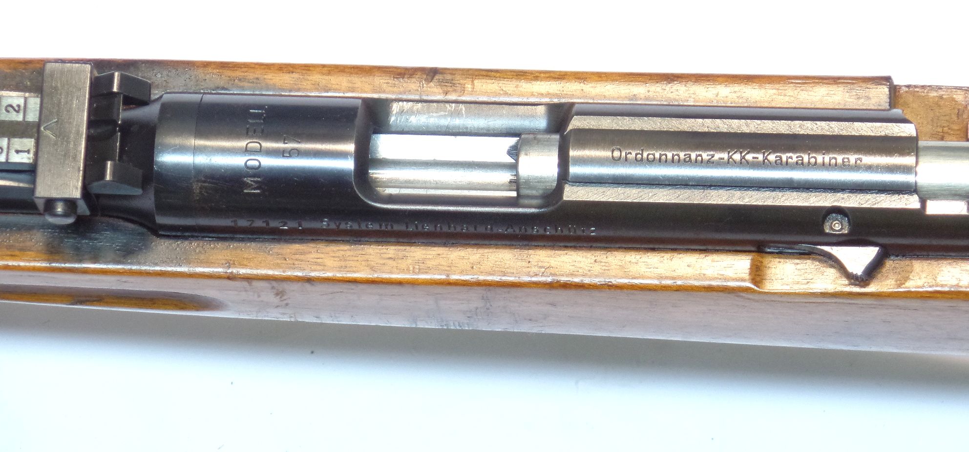

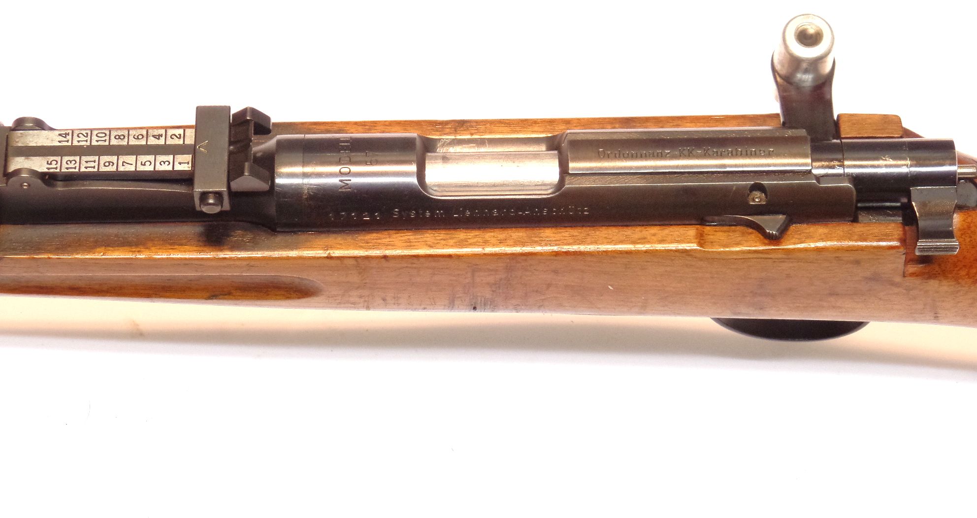

merci Jeff.
voici quelques photos de la bête !!!
