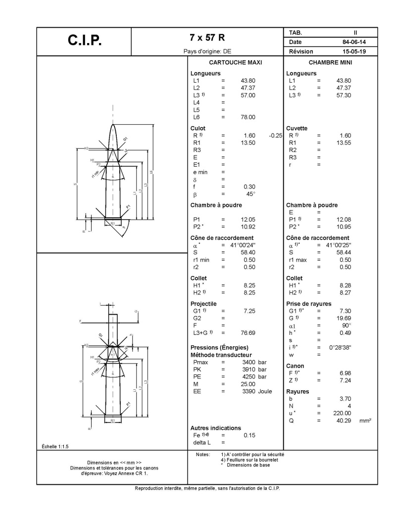

Dimensions et pressions CIP
Dimensions et pressions CIP pour le 7x57R dont la pression max est sensiblement inférieure à celle du 7x57 à gorge, je me demandais à cette occasion si ces fameux RB étaient bien chambrés (et donc éprouvés) pour la munition à gorge, tout en sachant bien que le 5x57R est une munition exclusivement dédiée à la chasse à l'époque et qui ne pouvait donc pas se trouver entre les mains de militaires, tout sud-américains fussent-ils, pour un usage dans une arme à vocation purement guerrière.

mèche-capsule a écrit:Bonjour,
J'ai fait un moulage au soufre du canon de mon RB explosé:à fond de rayures,ça donne 7,21 mm,ce qui était semble-t'il la norme de l'époque.Les balles que j'utilisais(avant l'épreuve) mesurent 7,23(speer) et 7,21(inconnu,cadeau).La cartouche responsable du crac-boum était une Sellier et Bellot,amorce peinte en rouge.Les cartouches d'épreuve sont fournies par les fabricants de munitions.Pour les calibres pas courants ou plus fabriqués,je ne sais pas.Par contre,pour les calibres zarbi concoctés par celui qui a commis l'arme,celui-ci doit fournir les cartouches(non CIP,bien sur),et alors cela ne s'appelle plus une épreuve mais un "essai au tir".
perso mes sierra soft point 140grs donnent 7.21mm pour les SB je n'en ai pas sous la main vu que je tir du .30 et du 323 en Sb mais on doit pas être loin des 7.25mm à mon avis comme partizan.
ça fait déja une sacrée différence au niveau forcement.

Je voudrais pas vous casser votre baraque, mais ce qui compte n'est pas le Ø de la balle au moment où l'on recharge, c'est le Ø qu'elle a au moment de prendre les rayures.Feu! a écrit:... perso mes sierra soft point 140grs donnent 7.21mm pour les SB je n'en ai pas sous la main vu que je tir du .30 et du 323 en Sb mais on doit pas être loin des 7.25mm à mon avis comme partizan.
Et ce n'est pas forcément le même !
Au début de l'étude des premières balles TPM, pour se faire une idée des prises de rayures usuelles on avait tiré en piscine diverses balles de .308, préalablement mesurées au micron près. Aucune mesure possible après le tir (sauf sur les TPM en laiton), car le choc sur l'eau n'est pas anodin ; par contre on pouvait observer les traces de frottement à fond de rayure, et les mettre en relation avec le Ø initial de la balle et les diamètres soigneusement relevés dans le canon.
Il s'est avéré que les plus molles du test étaient des S&B chemisées acier plaqué tombac, qui bien que de calibre plus faible que les autres, avaient mieux rempli les rayures. L'examen des culots avait aussi montré une pression légèrement plus élevée, les paramètres de chargement étant identiques pour toutes (enfin, tant que faire se peut, vu les différences des longueurs de culot).
En conclusion, une balle plus petite mais plus molle pourrait, si elle gonfle au départ du coup, générer une pression plus élevée. La recherche d'un Ø 7.21 ne suffit donc pas...
Bien entendu, si la balle est beaucoup trop dure (p.ex. laiton de décolletage standard, genre CuZn39Pb3), la pression montera aussi !
Mais comment apprécier la dureté de la balle ? Sans faire d'éclaboussures, je ne vois pas...
Re: carabine rolling block 7/57 armée française ???
Verchère a écrit:Feu! a écrit:... perso mes sierra soft point 140grs donnent 7.21mm pour les SB je n'en ai pas sous la main vu que je tir du .30 et du 323 en Sb mais on doit pas être loin des 7.25mm à mon avis comme partizan.
un projectile lancé à 800 m/s se déforme et il vaut mieux que ce soit lui plutôt que le canon.
au passage du cône de raccordement il y à continuitée de la montée en pression qui s'est initiée dans la douille au départ du coup, la résistance à la rupture du matériau composant le projectile est un facteur de cette montée en pression plus ou moins forte comme l'est le diamétre initial du projectile ou la vivacité et la quantité de poudre, la vivacité du composé d'amorce mais aussi la position du projectile qui fait varier le volume de la chambre à poudre, le sertissage, le volume de l'etui et bien d'autres.....
le diamètre du projectile est à prendre en considération avant le rechargement, rené malfatti le précise et ne se casserai pas à indiquer le diamétre du projectile sur chaque table de rechargement en précisant de respecter scrupuleusement ces données.
pas sur qu'un projectile à 5 brinells en plomb pur puisse faire monter la pression plus qu'un projectile en cuivre à 35 brinells.
même si le diamétre du projectile n'est pas l'unique raison de cette explosion spectaculaire,
je pense que cette histoire de surpression dangereuse est un cumul de facteurs négatifs, la preuve le miens fonctionne avec ma recette et ne s'est pas volatilisé, même pas une amorce matée signe de surpression et tout est en cible.
je reste persuadé que si cette arme prévue pour ne pas dépasser 3000 bars aurait subi une épreuve avec une cartouche "chauffée" ou surchargée ne dépassant pas 4000 bars elle serait encore entre les mains de son propriétaire.
apprécier la dureté oui avec un test de duretée à bille d'acier mais est ce vraiment utile pour le rechargeur? surtout que les fabricants doivent déja le faire pour rester dans un cahier des charges pré établi.
l'important est de mettre toutes les chance de son côté et ne pas se lancer tête baissée sinon on se retrouve à tirer des ogives en 303 dans des mosin nagant finlandais à canon étroit, des cartouches manufacturées dans des m96, des passages au banc d'epreuve avec charge plein pot moderne dans de vénérables trapdoor 1873 etc....
