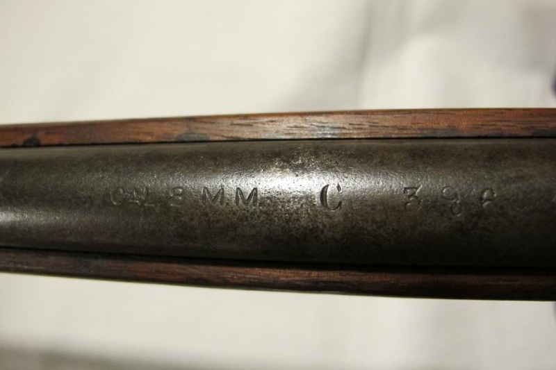

je suis l"heureux propriétaire d'un modèle de présérie française marqué sur le canon cal.7mm,
il faut bien se dire une chose aucune armée au monde ne met en service une arme qui puisse tuer ou mutiler ses utilisateurs, après la pré série de 1000 exemplaires il y à eu une commande française de 100000 exemplaires en 8 lebel et ce parallèlement à une commande anglaise de 50.000 exemplaires et aucun retour quand aux blessures de ses usagers à l'époque?
et quid des nombreux pays d'amérique du sud? un soldat sur deux mort du à l'explosion de son arme? pas lu ça dans les livres d'histoire....
pourtant les springfield 1903 dont les boitiers n'ont pas reçu le revenu adéquate eux ont bel et bien marqué l'histoire.....
Layman ne déconseille pas le tir avec des rolling block en 7x57 il déconseille l'usage de munitions modernes manufacturées.
comme certains manufacturiers déconseillent l'usage de leurs munitions dans des mauser suedois m96.
la norme SAAMI prévoit une pression admissible de 3500 bars alors que la CIP 3900bars si on y introduit une cartouche d'épreuve 4900 bars et que l'on considére le canon plus étroit de 3/100e par rapport aux projectiles actuels de .284 (et oui le BE va pas recalibrer vos ogives) à cela en plus il est important de noter que les chambres sont assez large tout est réunis pour malheureusement faire pêter l'arme on doit pas être loin à l'épreuve des 6000 bars de pression dans ces condition alors que l'arme serait prévue pour 3500 bars.....
Pour donner un exemple, je suis par persuadé qu'une arme comme le schmidt rubin modèle 1889 conçu pour la gp90/03 produisant 2600bars puisse supporter une cartouche d'épreuve du BE en 7.5 suisse surchargée et montée avec une ogive de 303 british sans finir en morceaux.
le même tir avec 2.10 de sp7 ou 1g de A0 + coulée n'aurai pas donné le même résultat.
il est cependant clair qu'il faille recharger obligatoirement avec ces armes et soft.

pas de "F" à côté du numéro 396 mais un "c" pour ce remington rolling block en 8 lebel purement destiné à la france........
