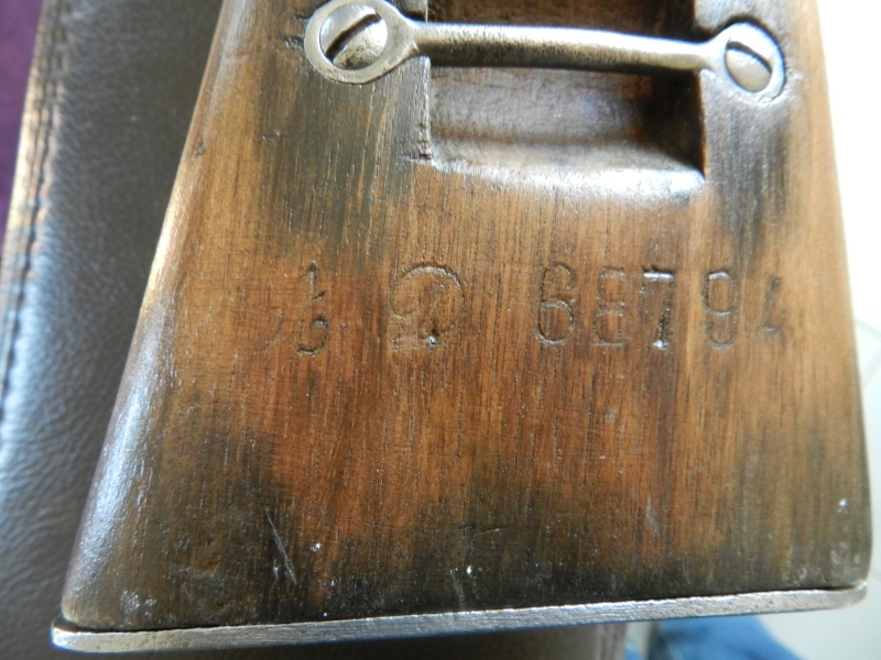

Message  Michel gaschen Ven 12 Déc 2014, 12:51
hello pat 1892 voilà une photo de l'embouchoir!! et de quelques marquages!! salut
votre avis m'intéresse!! Dscn6224
votre avis m'intéresse!! Dscn6225
votre avis m'intéresse!! Dscn6226votre avis m'intéresse!! Dscn6227votre avis m'intéresse!! Dscn6228
voilà!pour le canon,il m'a l'air fortement oxydé e je n'ai pas vraiment les tringles et le matériel pour ce calibre ,mais je vais me débrouiller et voir ce que je peux faire, il a du être stocké des années sans graisse!
merci à tous! salut

La crosse étant au même numéro que le pontet, j’imagine que le canon est de même. Perso, en ce cas, je la laisserai. Si madame l'a aimé ainsi, c'est déjà une bonne raison ^^.
Je me contenterai de refaire les tètes de vis flinguées par l'ancien proprio. Personnellement, les taches d'huile sur le bois ne me gênent pas sur une arme de guerre (beaucoup plus sur une arme civile).

Message  Invité Ven 12 Déc 2014, 18:59
Vus les numéros de série (se sont plantés, c'est AD 68794 ou AD 69794?), réceptionné en octobre ou novembre 1918. Canon éprouvé en septembre ou octobre 1918 (9 ou 10 sur le méplat sous le canon).
