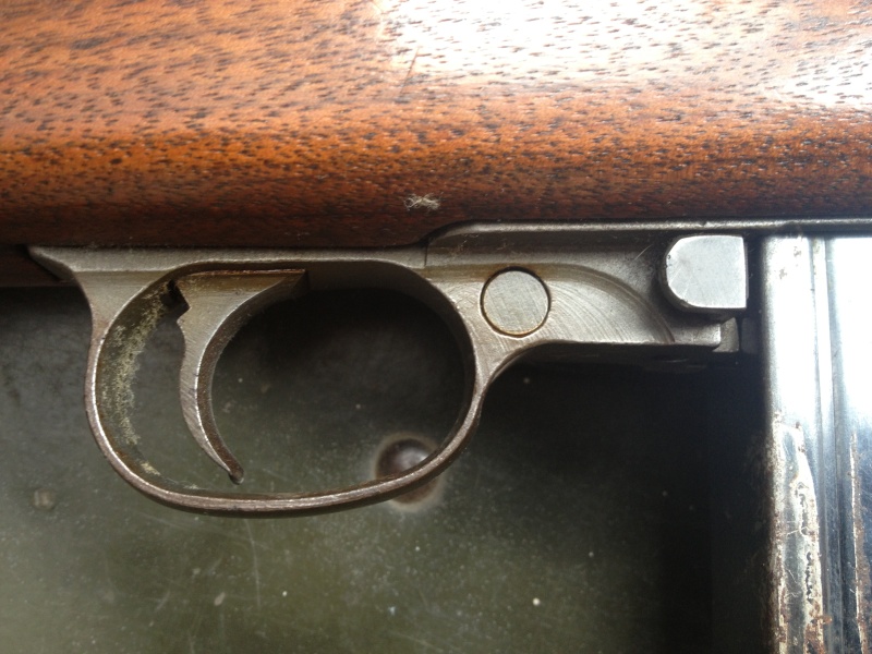

Bonjour, j'aimerai avoir votre avis sur cette usm1 .Merci

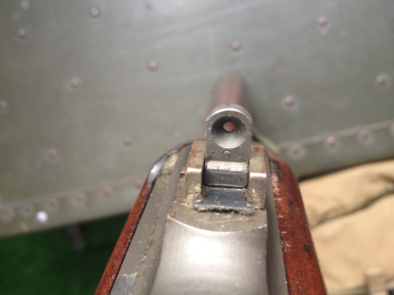

Je pense que tu es bien tombé, cette Underwood est, pour les parties visibles sur les photos, tout à fait conforme à une arme du 3ème block de numéros, dont elle est le 1592ème exemplaire (le block a débuté avec le n° 4010000 en juillet 43). Elle a été fabriquée dans le même mois que son canon : juillet 1943 (production de ce mois : 25897 ex.)
Tu ne nous a pas montré le côté droit de la crosse, sur lequel doit se trouver un cartouche rectangulaire contenant les lettres "GHD/UEF et un logo de l'Ordnance à leur droite. Absence de ce marquage = crosse changée.
Underwood est le fabricant qui a produit le plus de composants pour monter sa carabine : 9 pièces principales dans son usine de Hartford et 26 pièces secondaires dans celle de Bridgeport, toutes deux dans le Connecticut.
Si tu la démontes, tu devrais donc trouver beaucoup de " .U. ", comme sur l'équerre de la hausse de la photo Wink
Les pièces sous-traitées portent en général (mais il y a de rares exceptions ...!) un code de 2 lettres, finissant par un "U", comme, par exemple : WU sur certains marteaux.
Les Underwood sont considérées (avis de Larry L. Ruth, éminent spécialiste de la bête) comme secondes dans l'ordre de qualité de fabrication, derrière les National Postal Meter.

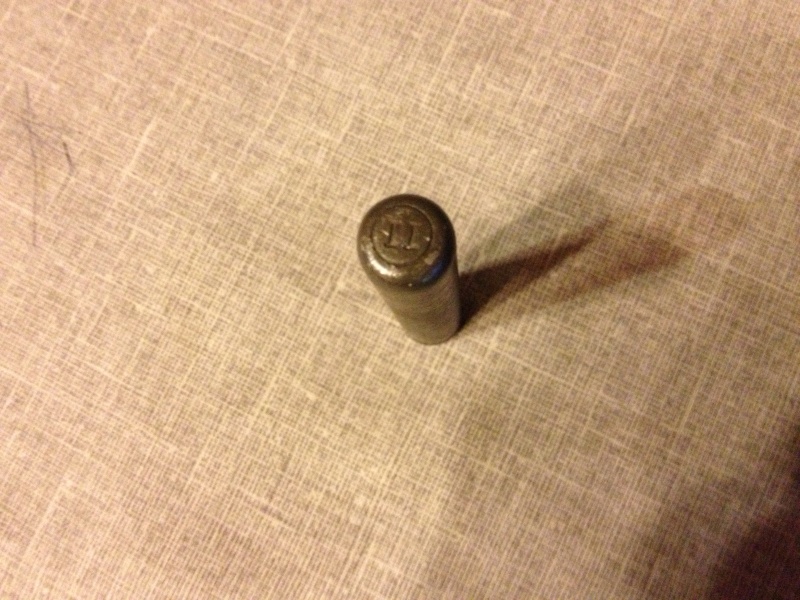

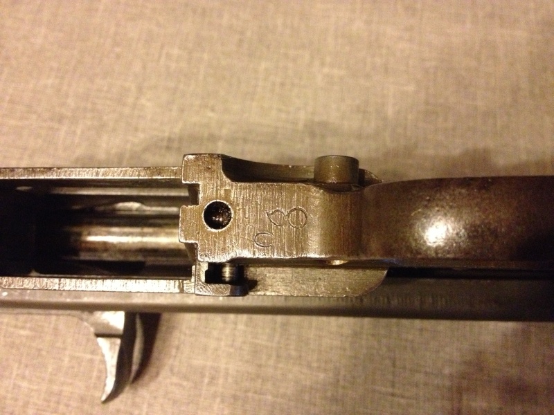

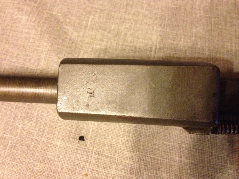

Quelque photos aprés démontage
Votre avis  Img_2210
Votre avis  Img_2211
Votre avis  Img_2212
Votre avis  Img_2213
Votre avis  Img_2214

Message  charlie140 02.02.14 14:43
jolie et....cohérente! belle acquisition salut
