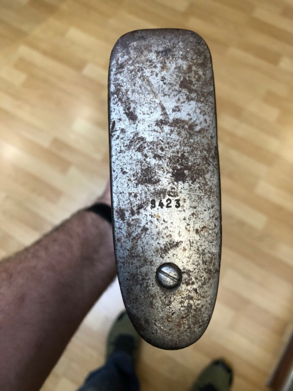

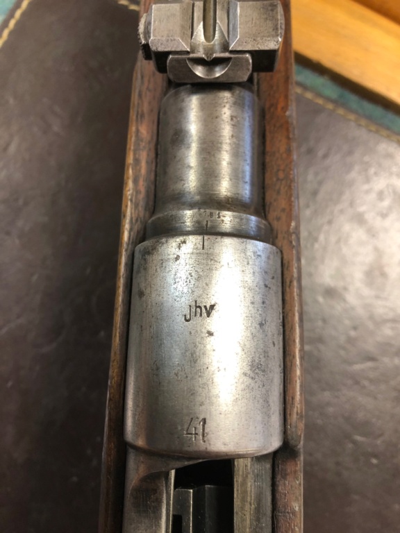

J'ai pour projet d'acheter le G98/40 ci dessous.
L'arme se trouvant à l'autre bout de la France, je n'ai que quelques photos envoyées par le vendeur. L'arme m'a été décrite comme "jus". 0 nettoyage, modif, etc......
2 points m'interpellent cependant:
- je ne vois pas la lettre du n° de série sur le boitier/canon.
Elle peut être cachée. Mais elle n'est pas reprise sur la plaque de couche. Or, tous les G98/40 que j'ai vu sur le forum l'ont à cet emplacement.
- le vendeur me dit que le bronzage est simplement blanchi. J'ai l'impression, peut-être erronée, que le fusil a été frotté sur le tonnerre.
Qu'en pensez-vous?
Place aux photos
Votre avis sur ce G98/40 G9840_10
Votre avis sur ce G98/40 G9840_12
Votre avis sur ce G98/40 G9840_11

Bonjour?
Je pense que pour un modèle de 1941 il est possible qu'il y ai pas de lettre suffixes, cest une début de production.
Généralement la culasse n'est pas au umero et la rien n'est montré à ce sujet.

Message  konopka Mer 24 Fév 2021, 11:44
Avant toute chose, je demanderai déjà quelques photos supplémentaires au vendeur, notamment de la culasse, et au moins une photo générale de l'arme... Pour une arme "jus", je suis un peu étonné Shocked  que le bronzage soit à ce point parti sur l'ensemble des pièces Suspect ... Une photo des parties "sous" les bois pourrait être révélatrice (le bronzage ayant dû y être mieux conservé)...

Message  Caudron Mer 24 Fév 2021, 13:22
Oui, un bronzage ne s'éclaircit pas de manière aussi régulière. Suspect Il me semble bien discerner là l'effet d'un tampon abrasif plutôt qu'une patine d'usage. Le vendeur est peut-être de bonne foi, mais pour moi cette arme a été maladroitement nettoyée. Crying or Very sad

Message  Horatio Mer 24 Fév 2021, 19:35
Caudron a écrit:Oui, un bronzage ne s'éclaircit pas de manière aussi régulière. Suspect  Il me semble bien discerner là l'effet d'un tampon abrasif plutôt qu'une patine d'usage. Le vendeur est peut-être de bonne foi, mais pour moi cette arme a été maladroitement nettoyée. Crying or Very sad
C'est l'impression que ça me faisait aussi.
Fusil frotté avec un abrasif léger. J'avais vu un DOU ou DOT qui présentait un aspect de surface similaire chez M. SIGRO.

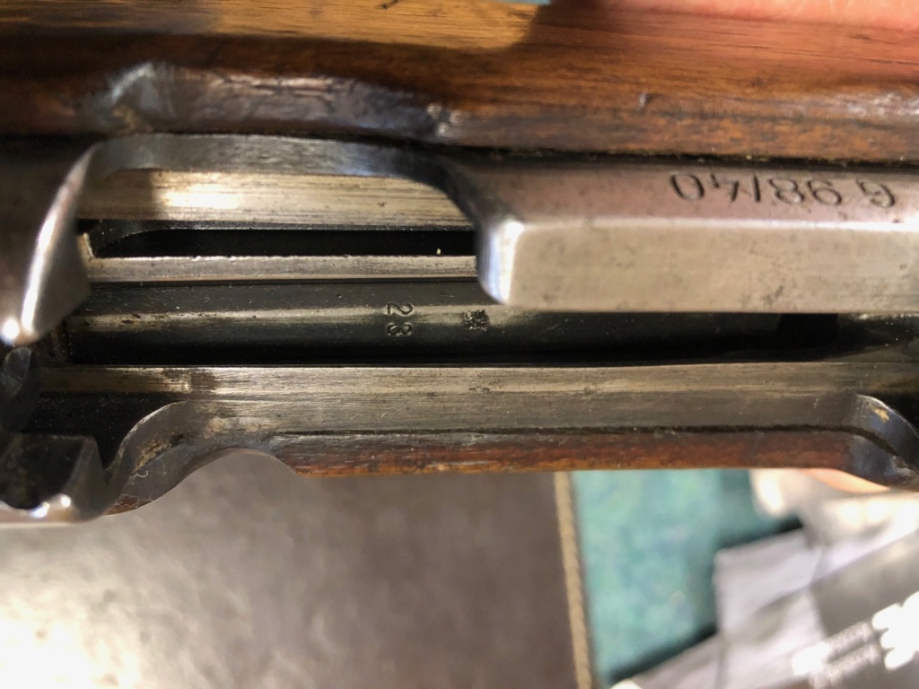

2 autres photos :
1 de l'intérieur du boitier, 1 seconde de la plaque de fond de magasin.
La culasse n'est pas au numéro. En revanche, le canon est bon.

Message  toulon44 Jeu 25 Fév 2021, 19:42
pour moi il est tout bon , certes blanchi par un nettoyage trop poussé , demande quand même des photos du bois pour voir l'état des poinçons de contrôles et réception . l'absence de lettre suffixe la situe tout simplement avant d'attaquer la lettre "a" .
c'est une arme interessante pas si répandue que ça suivant le prix demandé elle peut valoir le coup .

Message  lu1900 Sam 27 Fév 2021, 01:44
Frotté pour moi aussi , suivant le prix et une remise en couleur , cela semble sain à acheter et refaire
