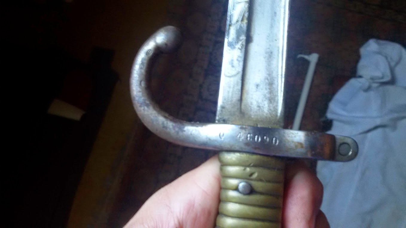

Message  lamiral Lun 20 Oct 2014, 20:17
Je confirme les identifications des armes. Par contre la baïonnette a t-elle des marquages sur le dessus de la lame ? le système d'attache du fourreau sur le gousset en cuir qu'il manque n'est pas Français, c'est soit une modif soit un model export

Message  ogmabreizh Lun 20 Oct 2014, 20:20
lamiral a écrit:Je confirme les identifications des armes. Par contre la baïonnette a t-elle des marquages sur le dessus de la lame ? le système d'attache du fourreau sur le gousset en cuir qu'il manque n'est pas Français, c'est soit une modif soit un model export
Non aucune gravure sur le dessus. Provenance Djibouti.

Message  Leboulanger Lun 20 Oct 2014, 20:44
Bien vue Lamiral ! chassepot ou gras??? 3361380237
Elle sent la "prise" cette baïonnette .

Message  lamiral Lun 20 Oct 2014, 21:11
ogmabreizh a écrit:
Leboulanger a écrit:Bien vue Lamiral ! chassepot ou gras??? 3361380237
Prise ???
Prise Allemande sur l'armée Française en 1870, puis vente a l'export ?

Message  Leboulanger Lun 20 Oct 2014, 21:26
En tout cas c'est bien un montage Teuton . :twisted:
Reste à savoir si c'est sa baio d'origine et si elle est régimentée ...

Message  ogmabreizh Mar 21 Oct 2014, 00:48
Leboulanger a écrit:En tout cas c'est bien un montage Teuton . :twisted:
je referai d'autres photos plus tard. des détails précis qu'il faut que je photographie?

Message  Leboulanger Mar 21 Oct 2014, 09:50
Bonjour .
Oui , le téton du fourreau et les éventuels marquages / poinçons de l'arme ( Lame et poignée) chassepot ou gras??? 2863987946
