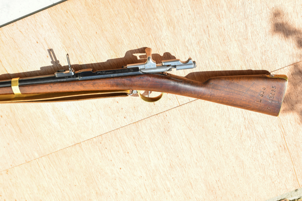

Je vous présente mes deux dernières acquisitions de la semaines dernière,
Un Chassepot mod.1866-1874 M80 carabine de cavalerie et une carabine de gendarmerie à pied, Gras Mod. 1874
Les deux avec leurs mêmes numéros sauf la baguette(qui n'en a pas pour le 66-74)
En très belle état, brunissage refait et canon brillant avec de belles rayures.
Quelques Photos

La double numérotation de la crosse de carabine de cavalerie (L 636 et F 45055) m'intrigue un peu (une crosse de carabine 1874 ré-affectée à cette carabine 66-74 sans gratter l'ancien numéro ?).

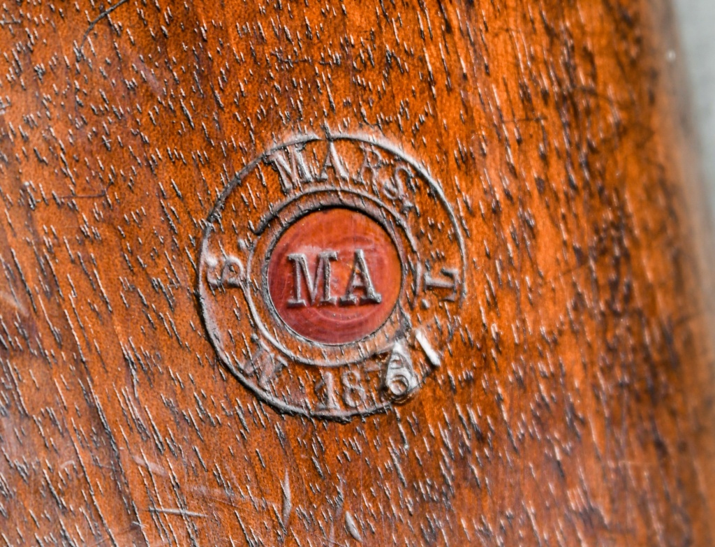

Effectivement, en regardant de plus près le macaron, je cois lire 1870, un 6 puis un 7 ont été gravé l'un sur l'autre? puis le 1. Ces trois chiffres n'ont pas la même dimension que le 18.
Peut être une crosse de réemploie au moment de la modification?

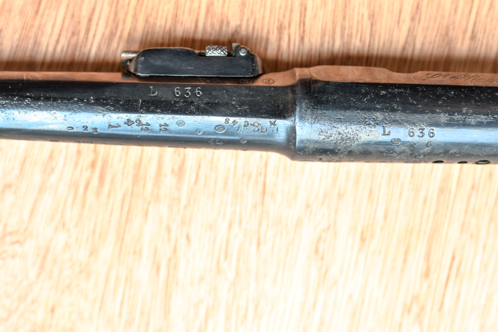

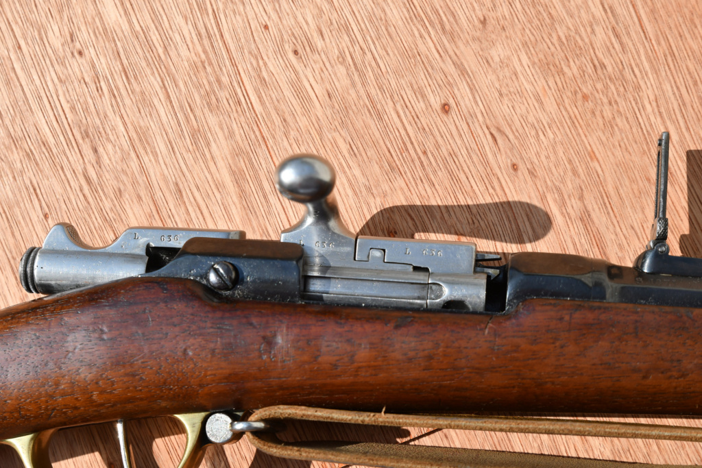

Deux choses m'intriguent pour la carabine de cavalerie 1866-74 :
- Le No sur le canon, L636, n'est pas compatible avec une carabine Chassepot de 1871. La lettre préfixe devrait être un F. Ce L636 correspondrait plutôt à un fusil sorti au tout début 1871.
Est-ce qu'il y a le même No de série gravé sous le boîtier de culasse ?
- Le "MA" sur la crosse est aussi incompatible avec la date de 1871. Ce serait plutôt ME, qui figure d'ailleurs sur le canon.
La carabine Gras de Gendarme à pied me parait, par contre, totalement cohérente.

La carabine 1866-74 est à l'évidence un remontage avec une renumérotation et remarquage d'année avec des caractères modernes pas des plus adroites.
La crosse provient indéniablement d'une carabine de cavalerie 1874 ("pure") de mars 1879 dont le "79" a été dissimulé par un "71" marqué avec des chiffres à frapper (avec effectivement dans un premier temps un "6".
Le remarquage du matricule sur la crosse est du même genre (mais bien aligné, je dois dire) et le marquage régimentaire sur la crosse itou.

Il est vrai que la carabine de cavalerie a eu une vie mouvementée comme en témoignent ses marquages, mais qu’elles sont belles, toutes les deux ! Chassepot 866-74 et Gras 1874 404219

Qu'en serait-il alors du canon et de la culasse numérotés L 636 ? (on attend de connaître le n° sous le boîtier).
J'ai vu un tableau qui daterait le fusil L 636 du début 1870...
En théorie un boîtier de fusil mesurerait 34 mm en hauteur et en largeur au niveau de l'écrou de canon, tandis qu'un boîtier de carabine ne ferait que 32.5 mm ; dans un bois de carabine, le boîtier de fusil ne rentrerait pas.

Quelques photos sous le canon, avec une flopée de gravures !!
On retrouve bien le L636 sous le canon, qui fait bien 32.5 mm à sa base.
Sur la crosse, on arrive à lire 187? et peut être un 0, mais cela peut être un 9 aussi ?
Je pense qu'il y a eu une combinaison de deux armes, mais à quelle époque ? Est ce d'origine ? Je suis trop novice pour répondre à votre place !

Alamas a écrit:La carabine 1866-74 est à l'évidence un remontage avec une renumérotation et remarquage d'année avec des caractères modernes pas des plus adroites.
Chassepot 866-74 et Gras 1874 671531cette carabine n'est pas banale. cet AlamasChassepot 866-74 et Gras 1874 72113 remarque toujours le moindre détail
le canon et le boitier viennent d'un fusil d'infanterie de début 1871,on y a enlevé le tenon de baïonnette et sa directrice (raccourci le canon de 10 cm), changé la hausse  et la culasse (renumérotée)par des modèles de cavalerie.et enfin on a changé le bois par celui d'une carabine de cavalerie. avec remarquage.
la question est qui a fait tout cela ?Chassepot 866-74 et Gras 1874 Icon_scratch

La section du boîtier (32.5 vs 34 mm) n'est pas à prendre en compte ? (dans la pratique j'en sais rien, j'ai ça sur des tables de construction mais je n'ai eu l'occasion de confirmer que sur quelques armes).

Tout simplement par le numéro de série : L 636, c'est-à-dire que ce serait peu ou prou la 500 636e carabine de cavalerie 1866 fabriquée à St-Etienne. Ça ne colle pas avec le nombre de carabines de cavalerie 1866 produites dans cette manufacture.
Par contre, ce numéro de série colle tout à fait bien, en plus pour 1871, avec un fusil d'infanterie :
https://www.tircollection.com/t28971-production-n-de-serie-fusils-chassepot-st-etienne
En ce qui concerne le 1866, il y a bien plus sur le site que dans le Mc Collum, qui avait tapé dans les sources connues (Dubessy, Lombard) et je n'avais pas pu faire plus pour lui à l'époque (2018-2019).
Quant à qui a pu faire ça... Une hypothèse qui en vaut une autre. J'ai une carabine de Cavalerie 1866-74 de traite. Qui contient à l'évidence des pièces de fusil d'infanterie.

Julio62 , je suis estomaqué, vous avez vu ça dans tous les chiffres et signes cabalistique sous le canon ?  salut
j'en profite pour partager cette remarque! Je suis incapable d'en déchiffrer le 10ème d'un pourcent.
Ceci étant, ce n'est pas mon domaine mais pour en avoir eu entre les mains, les vôtres sont esthétiquement magnifiques!
Merci pour ces belles photos!
Alan.

Alamas a écrit:
Dan78 a écrit:Bonjour
ça y est ma réputation  de déchiffreur de hiéroglyphesChassepot 866-74 et Gras 1874 Icon_study  est foutue,mon secret révélé.
Arnaud c'est pas bienChassepot 866-74 et Gras 1874 Icon_biggrin
