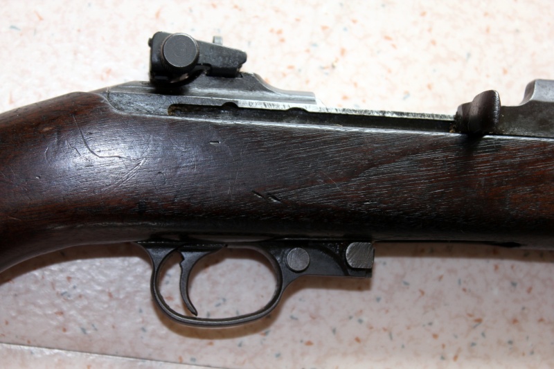

Celle-ci appartient à un collègue tireur.
La hausse type I a été remplacée par une horreur en V
. Mon collègue la remplacée il y a quelques années par une hausse micrométrique (type III ?).
Merci !
Merci !

Cela à l'air cohérent pour une carabine non remise à neuf après la guerre (hormis la hausse).
Dommage d'y avoir installé une hausse règlable, une hausse en L avec le large S frappé du coté gauche de l'embase sous l'axe de rotation de l'équerre aurait été plus "correcte".
Une autre Saginaw N° 3.336.xxx produite un peu plus tôt et restée dans son état d'origine (parachutée en Bretagne au printemps 44) à les mêmes marquages sur le bois et le canon (non daté) toutes les pièces du mécanisme sont gravées SG.

J'espère que le proprio a gardé l'embase de hausse, qui devait être la bonne ...!
Il fallait juste changer l'équerre, qui sur les Saginaw n'est pas marquée !
J'ai vu plusieurs fois ce genre "d'altération" sur les M1 tombées entre les pattes civiles françaises, ma première, donnée par mon oncle en 68, était pire encore : hausse comme celle-ci, oreilles du protège guidon coupées, grain d'orge en laiton rajouté au sommet du guidon préalablement aminci, bois finement quadrillé aux bons endroits, tous les marquages effacés et, cerise sur le gâteau, levier d'armement coupé, l'opération s'effectuant à l'aide d'une tige dépassant sur le devant du fût, à la manière des carabines Unique 51 Bis, ladite tige étant brasée à l'avant de la partie en "U" de la pièce d'armement !
Ainsi bricolée, l'arme, rebronzée, pouvait passer pour une carabine de chasse civile aux yeux des béotiens ...
Quand je dis que l'imagination des bricolos est sans limite, je sais de quoi je parle ...!

Très joli
J'ai son grande frere, 3417xxx
Tout a l'aire bon sur la tienne, High wood avec marque d'acceptation SG , garde main 2 rivets, grenadiere 1ere type, securité poussoir, magazine release pas marqué
Avec un hausse equere elle sera parfait

sur la troisieme photo,la hausse est "passée" a la disqueuse...?

En matière de bricolage il y aussi le US17 repassé entre les mains des gens du "greenland" Danois.
Un bon millier de fusils dont la partie arrière du boitier a été sectionné pour remplacer la hausse réglable par une hausse en V.
