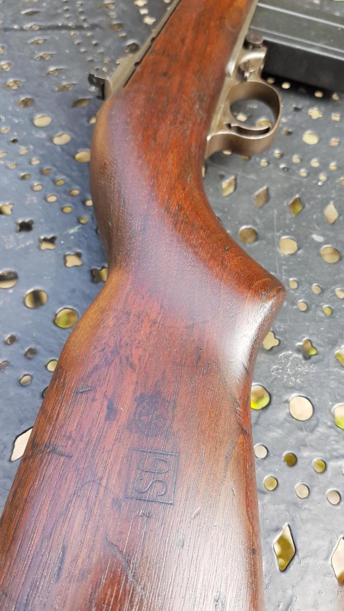

Bonjour.
Je vous présente ma dernière acquisition une petite carabine US M1 de fabrication Saginaw acheté chez un armurier de Lyon .
Elle ne vient pas d'un grenier Normand ou d'une grange Alsacienne ,mais d’après le vendeur elle est partie après guerre avec beaucoup d'autres en Israël ou elle aurait été utiliser ou plutôt stocker dans une école pour sa défense en cas d'attaque terroriste et pas dans l'armée .
. Du coup elle est dans un très belle état et me semble cohérente ( bois ,culasse ,canon etc ).
On tombe vite sous le charme
de cette petite carabine après seulement 5-6 cartouches ,petite , légère et précise .
Voici quelques photos hésitez pas a me dire si il y a des choses trop bizarre .

Elle est magnifique et semble parfaitement conforme. Beaucoup d'Usm1 ont été parachutées aux maquis, cela me semble plus probable q'un départ vers Israel qui n'est pas avare en marquages parasites.

Très belle USM1. Achetée chez LA Distribution je pense ? Non?
Toutes ses USM1 sont équipées d'une grenadière 2ème type .... et la hausse 1er modèle est
presque toujours en remplacement d'une 2ème ou 3ème type....
Pas difficile à constater, les hausses 1er modèle ne sont jamais pointées sur le boitier. Seules les 2ème
et 3ème modèle le sont. Sur vos photos (la 5ème) on distingue le coup de pointeau révélateur...
Je n'ai encore jamais vu une armée, Israélienne ou autre enlever une hausse réglable pour
mettre une hausse à bascule.
De plus toujours sureté 3ème type, mais culasse plate !
Pouvez nous nous donner le marquage présent sur le coté droit de la hausse?
Même si ses carabines sont des remontages pour faire coincider le fabricant, ça reste de belles USM1
mais son histoire d'école en Israël .... Il faut acheter la carabine et pas son histoire !

pour le remontage ...
Une Saginaw dans ces n° est une "S.G." du premier "block", même si on ne voit pas de points dans le marquage.
Elle devrait avoir un bois "High Wood", une grenadière étroite du premier type et une sûreté poussoir.
Ici, elle a visiblement fait l'objet, comme l'a dit usm1, d'une tentative de remise au standard d'origine, mais incomplètement ...
... Elle a quand même de l'allure, et la trace indélébile du pointeau mise à part, il serait facile au puriste de trouver une grenadière étroite (non marquée, y compris l'anneau, 3 points de soudure électrique) et une sûreté poussoir de type III ("à bosse", non marquée, ou parfois "SG").
Pour le bois "High Wood", c'est plus ardu, mais pas impossible.
La hausse détonne un peu, de par sa couleur, les hausses S.G. étant parkérisées. De plus l'axe de l'équerre est normalement serti en usine, et la marque de ce sertissage est matérialisée par un "anneau" autour du trou, de chaque côté.
Pour le marquage, on peut avoir le "S carré" à gauche, mais on trouve aussi des "S" ronds tout au long de la production. Le côté droit de l'embase n'est pas marqué (il l'est sur les S'G').
Mais je trouve que cette Saginaw s'est sortie sans trop de mal de sa période utilitaire postwar, j'en ai vu de "plus pires", comme aurait pu dire le regretté Coluche ...

Le marquage sur la crosse AAV signifie que cette crosse est repassée
par l'Asenal d'Augusta en Georgie (je dis crosse car comme c'est un remontage il n'est pas possible
de dire si cette crosse est la crosse originale de la carabine)
Le verrou de chargeur est post WW2 (marquage WA)
La grenadière est en faite un 3ème modèle (avec tenon de baio)
qui a été recoupé pour en faire un 2ème modèle (marquage J.M.Q.)
Par contre la hausse est à mon avis une hausse de fabrication actuelle .... le sertissage de l'axe
de l'équerre n'est pas du tout conforme aux modèles originaux (pointage en son centre)
Simple avis de ma part: remplacer cette grenadière qui a été bidouillée et remettre une hausse réglable
en ferai un bel exemplaire d'USM1.
En regardant de près les photos on dirai qu'il y a un rivet sur le chargeur au niveau du verrou de chargeur.
Carabine en 2+1 ?
Autrement c'est vrai qu'on prend beaucoup de plaisir de tirer avec cette carabine

Effectivement, jolie, propre et les éléments modifiés sont mis en avant dans les différents commentaires...
Verrou de chargeur
grenadière avant
sélecteur de tir et tous les marquages en +....
Ca reste une superbe carabine à tirer!
Verrou de chargeur
grenadière avant
