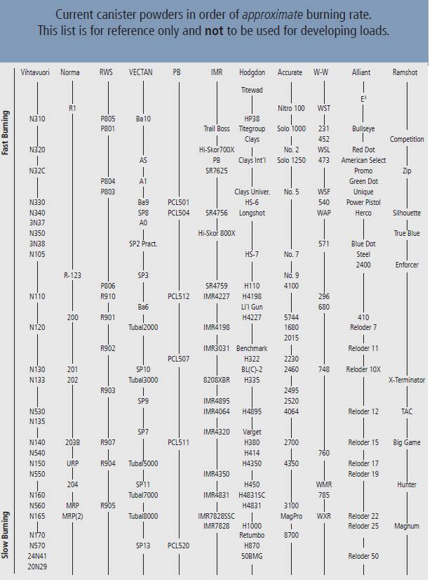

Je cherche un tableau de correspondance entre ces deux marques de poudres.

Fourni par le manuel de rechargement Vihtavuori
Attention, c'est approximatif et ne doit pas être utilisé pour transposer des charges !!

Pocomas a écrit:Attention, c'est approximatif et ne doit pas être utilisé pour transposer des charges !!

Sans jouer sur les mots mais là ils prennent toute leur importance, on devrait parler de "tableau de classement comparé des vivacités relatives"
plutôt que de tableau de correspondance "tout court" ce qui peut prêter à confusion...
